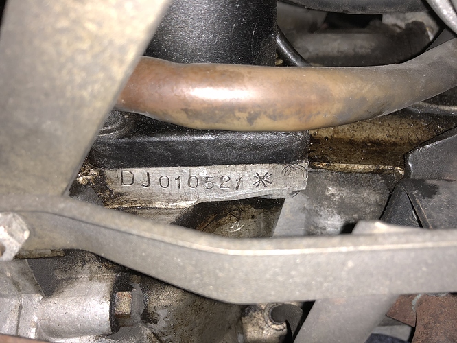

Hoi,
Ich hab mir heut mal die “Mühe” gemacht die Motornummer zu putzen und hab das folgende Ergebnis:
Da ist jetzt nicht nur ein “x” hinter der Nummer, sondern gleich zwei übereinander!
Was heißt das für die Motorhistorie?
Vielen Dank& beste Grüße,
Jonas
Volkswagen selbst hat ihre im Werk revidierten Motoren mit einem X gekenntzeichet. Es sieht bei deiner Nummer danach aus als wären da 2 X, was heissen würde das er schon 2 mal im Werk überholt wurde. solange die Lageraufnahmen in Ordnung sind ist das nichts schlechtes.
gruss Martin
