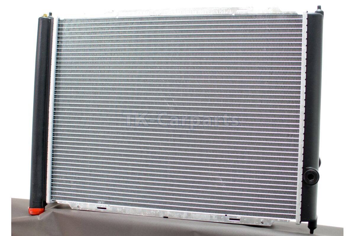

Wie sind die Kühllamellen am Kühler? Wenn man mit der Hand drüber geht, fallen die nicht gleich ab? Sofern der Kühler 25 Jahre oder mehr auf dem Buckel hat, würde ich den ersetzen und gleich den Hella/Behr Südafrika Kühler verbauen. Das ist die grösste Ausführung welche beim T3 noch passt.
Anpassungen nötig bei Fahrzeugen vor 1982/08 siehe Artikelbeschreibung.

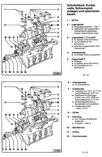

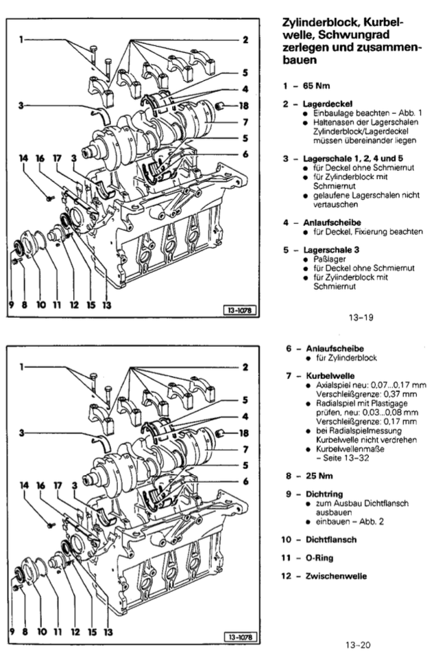

Da ein Zylinder zu wenig Kompression hat will ich bei der Gelegenheit noch die Kolbenringe tauschen. Kennt jemand die Anzugsdrehmomente der Pleule? Und sollte ich die Lagerschalen gleich mit tauschen, war ja früher wohl üblich, oder? Bei neuer Motoren hab ich das nie gemacht, ging auch so prima.
LG
https://www.t3-pedia.de/index.php?title=Schraubenanzugsdrehmomente
Hier gibt’s die meisten drehmomente aufgelistet am T3 :wink:
