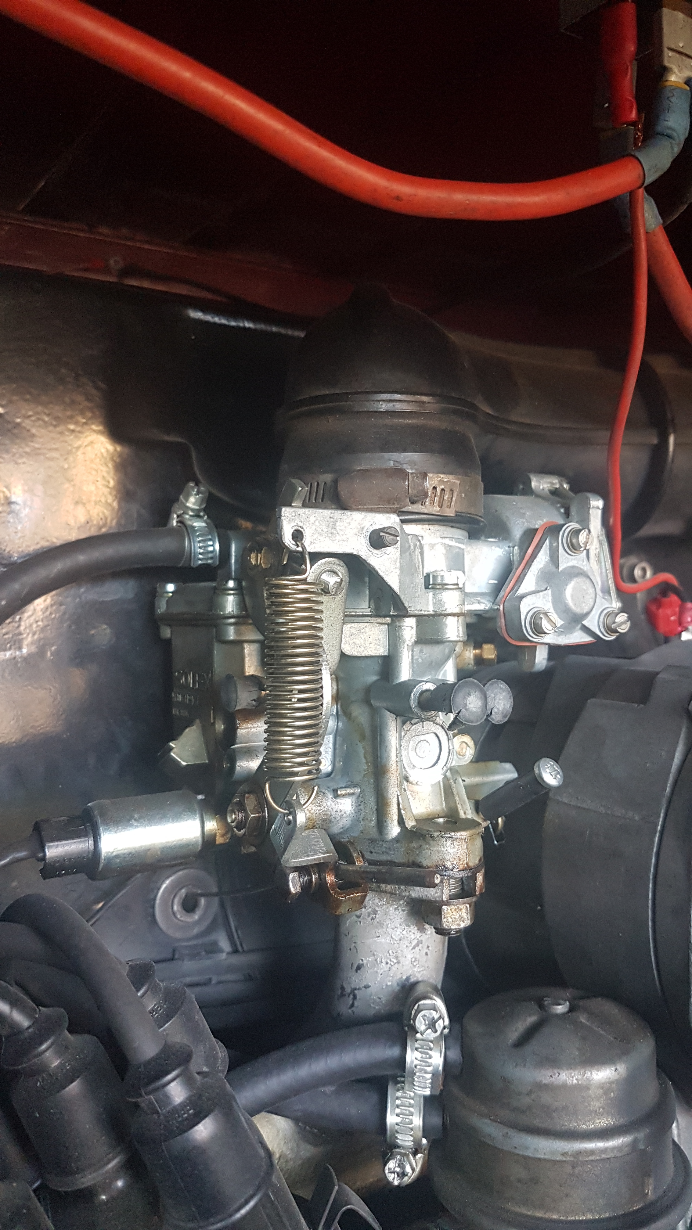

Ich möchte dieses Thema gerne nochmal aufgreifen. Bei mir hat sich das selbe Problem eingeschlichen. Sobald ich auskupple, fällt die Drehzahl zusammen. Manchmal, aber nicht immer, fällt sie soweit zusammen, dass der Motor abstellt.
Änderung habe ich weder am Vergaser noch an anderen Teilen vorgenommen. Die Zündkerzen sehen in Ordnung aus. Hat jemand eine Idee woran es liegen kann?
Kann es dieser Leerlaufgemischregler sein, wenn der Motor letztes Jahr immer einwandfrei lief?
Zum Fahrzeug: t2a, 1968, B Motor mit 47 PS (Einkanalzylinderköpfe)
Besten Dank für eure Hilfe.

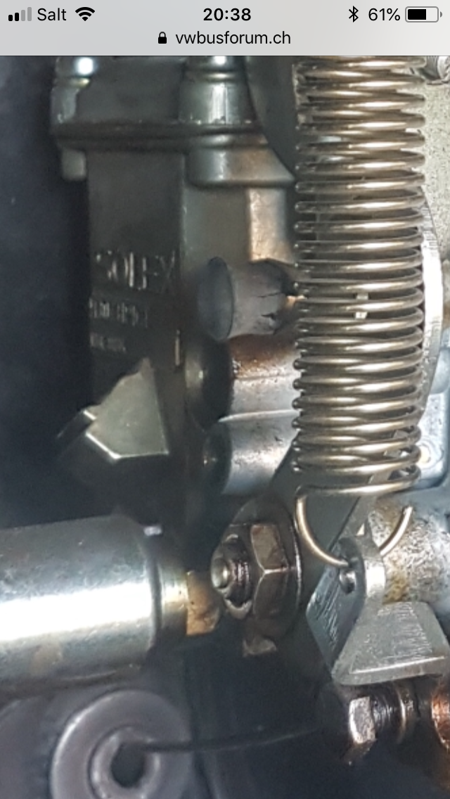

Hier noch zwei Bilder:

Am Vergaser sind seitlich Fahrtrichtung Links zwei Schlitzschrauben versenkt. Eine davon ist grösser als die andere, binn mir ohne notizen gerade nicht mehr sicher welche für wass ist. Jedoch die eine bestimmt die Lehrlaufdrehzahl und die andere das Leerlaufgemisch… also Schnapp dir einen Schraubendreher, schaue genau wo die Schrauben sitzen und mach eine Kurze fahrt damit der Motor warm ist. Dann im Standgas an der eine schrauben und hören was pasiert. Aber Achtung notiere dir welche Schraube du in welche Richtung und wie viel du gedreht hast! Wenn die Drehzahl nicht hörbar steigt hast du die Falsche erwischt, sofort wieder zurückdrehen. Eigentlich sollte eine halbe Undrehung reichen.
Was ich mir noch vorstellen kann ist dass die Heizspule rechts am vergaser einen wackel hat…
Hoffe dass das dir weiter hilft.

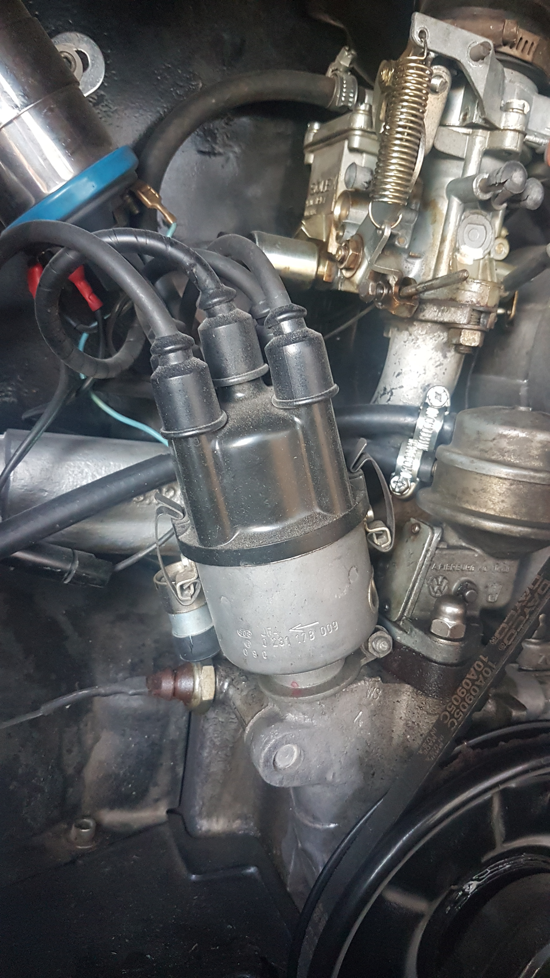

Ich hatte den Wechsel des BKV fälschlicherweise vom ersten Beitrag im Kopf. Beim T2 sitzt der BKV am Unterboden ungefähr auf Höhe des Fahrersitzes, jedoch gab es auch Fahrzeuge ohne BKV. Und wenn ich auf deinen Bildern richtig sehe, geht kein Schlauch vom Ansaugstutzen weg, somit wohl wirklich ohne.
Was fährst du für einen Zündverteiler? Ich kann auf deinem Bild auch keinen Unterdruckschlauch für die Zündverteilerdose sehen.
Hier noch ein Foto des Zündverteilers

Danke für die Antwort zum Zündverteiler. Du hast einen 009er Verteiler ohne Unterdruckverstellung verbaut und dieser gehört nicht zum Motor.
Eigentlich müsste da ein Zündverteiler mit Unterdruckdose drauf und dann wird der ZZP beim B-Motor jeweils auf 0 Grad eingestellt. Siehe dazu folgende Tabellen:
Quelle Michael Knappmann
Vor allem im Teillastbereich wirst du mit dem 009er nie ganz optimal unterwegs sein und nach möglichen Einstelldaten auf einem B-Motor müsstest du mal im Internet suchen. Von VW gibt es dazu keine Angaben, da der Verteiler nie auf dem B-Motor verbaut wurde. Längerfristig würde ich nach einem passenden originalen Zündverteiler für den B-Motor suchen, vorausgesetzt der Motor ist nicht komplett umgebaut (Hubraum, Verdichtung, Nockenwelle, …).
Ist der Motor original oder irgendwie umgebaut?
Edit: dein Motor benötigt einen Verteiler mit folgender Nummer VW 113-905-205M oder VW 113-905-205T oder Bosch 0231 137 035 oder 0231 137 036. Die Buchstaben am Ende sind zur Berücksichtigen. Diese Verteiler haben eine Unterdruckverstellung und der 3. Zylinder zündet etwas später, da dieser durch den internen Ölkühler mehr Hitze abbekommt.
Für den B-Motor mit 009er habe ich den Vorschlag gelesen, denn ZZP ungefähr auf 5 Grad vor OT einzustellen. Der Bus wird mit dem Verteiler jedoch nie in allen Lagen sauber laufen.
