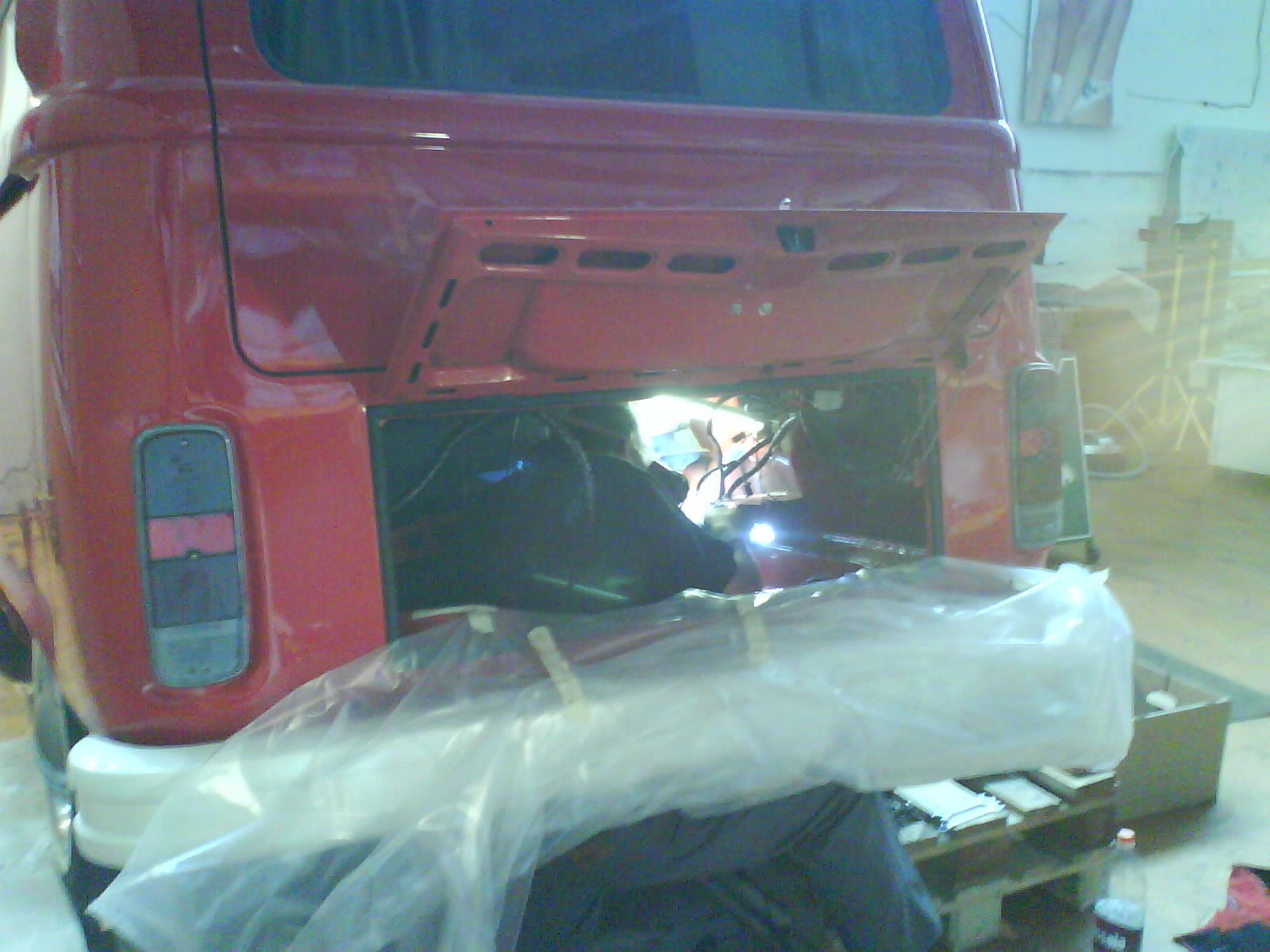

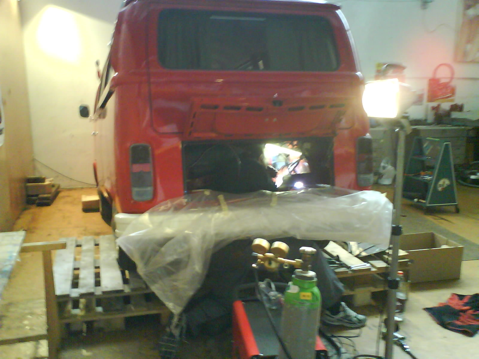

schon toll wenn man einen Carrosserie Spengler u. Lackierer als Vater hat! \:D/ \:D/
Mein Vater hat am Samstag neue Belche verschweisst u. am Montag noch alles verzinkt u. verkittet…
Jetzt muss ich nur noch teilweise schleiffen, grundieren, mit rostschutz lackieren u. dann noch
div. Stellen mit mike sanders behandeln… (Hohlräume beim tank, tankstutzen… behandle gleich alle
stellen, wo man mit eingebauten motor halt schwieriger herankommen würde…

So… Motorraum ist fast fertig… geschweisst, neu gemahlt, versiegelt…
motor muss ich nur noch fertig zusammenstecken… Alle Teile, Bleche (teilweise angepasst… blöde 2 vergaseranlage…)
etc bereit…
