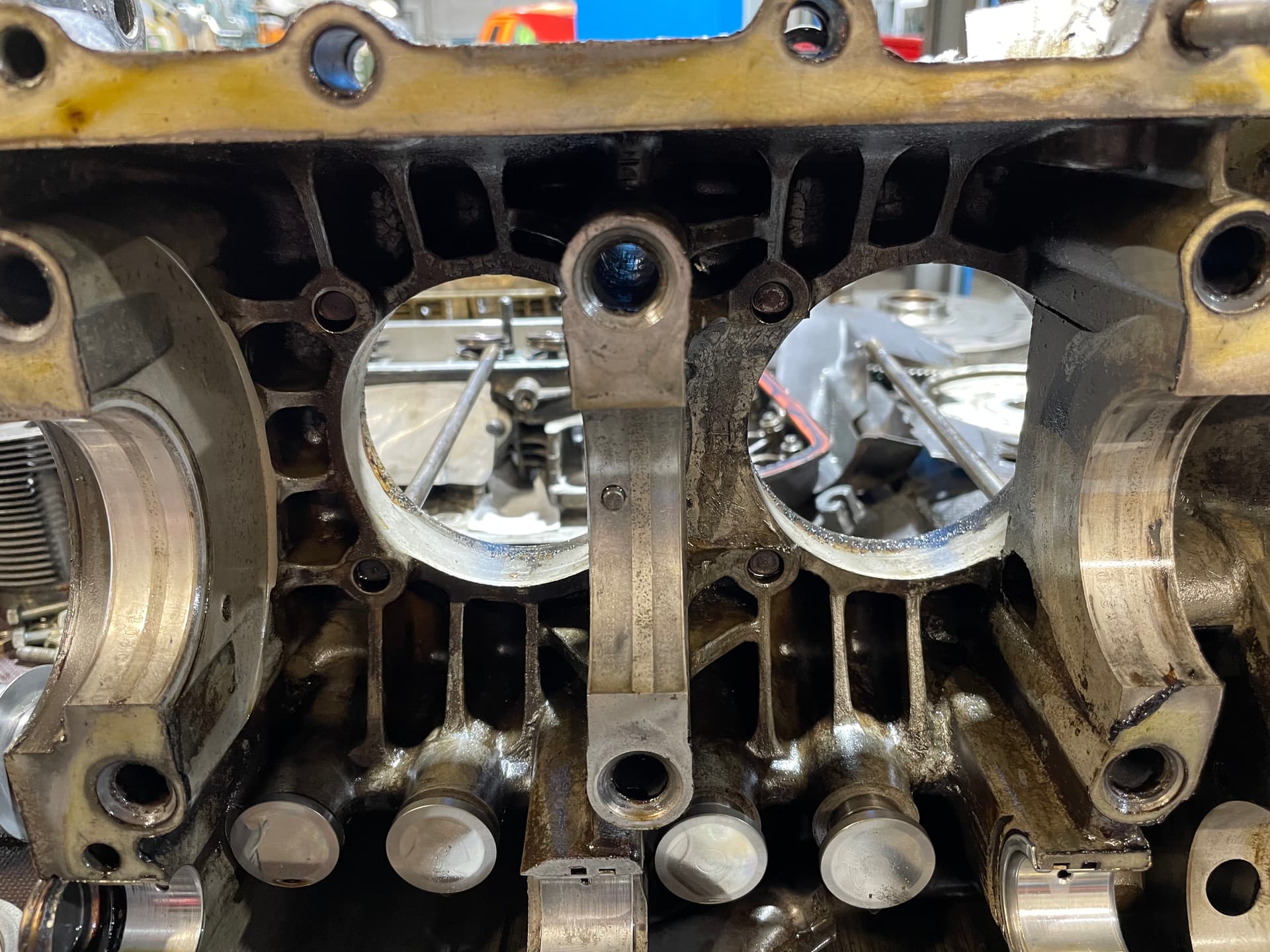

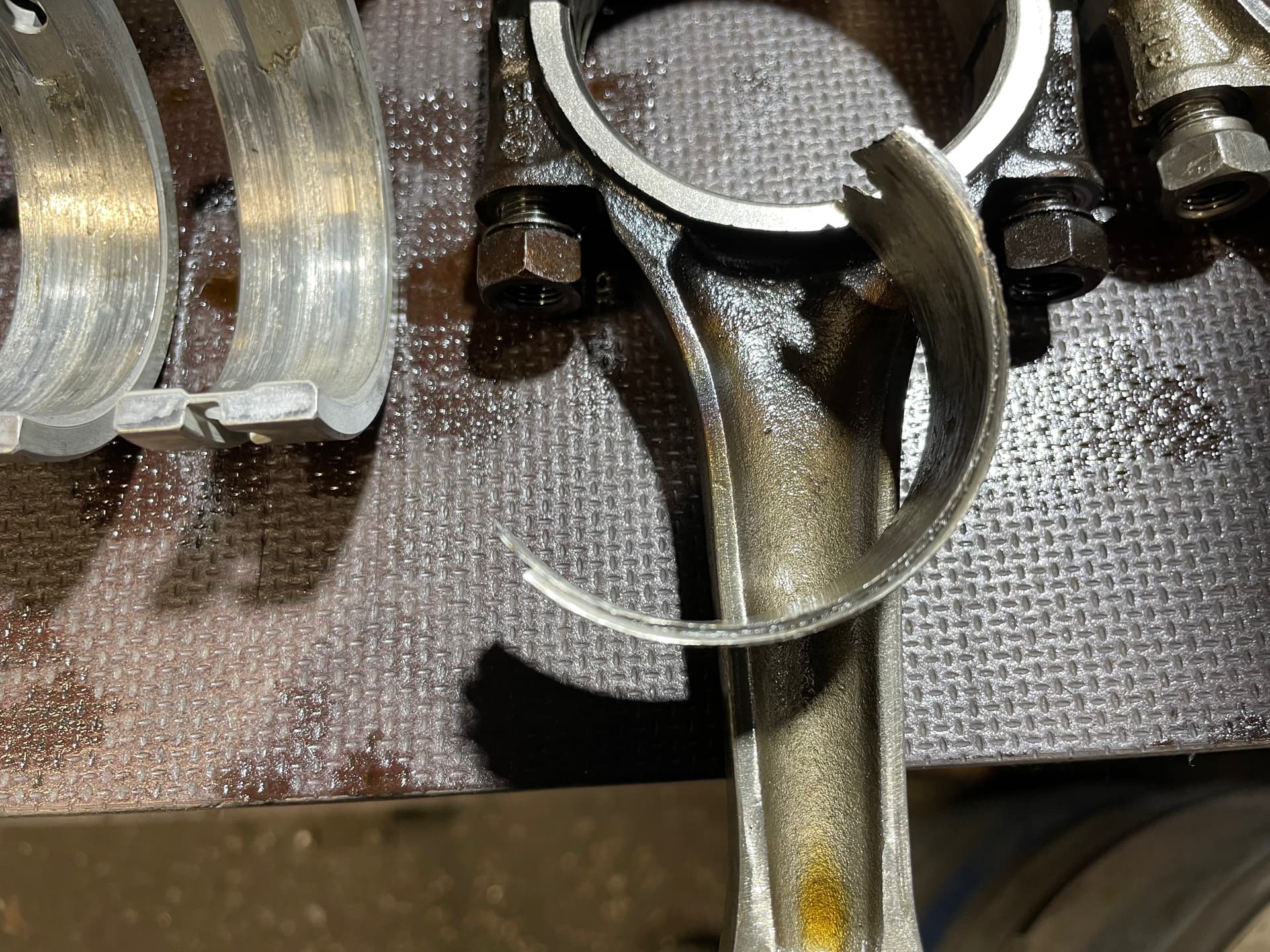

Die Kupferstücke werden von Autokult als Pleuellager vermutet.
Moin entschuldige meine fragen.
Aber der Motor müsste ja eine abgerisse Pleuel haben oder ähnliches, aber wenn dem so wäre, hätte es noch viel viel mehr teile im Sumpf gehabt.
Bin sehr gespannt was die Sezierung ergibt.

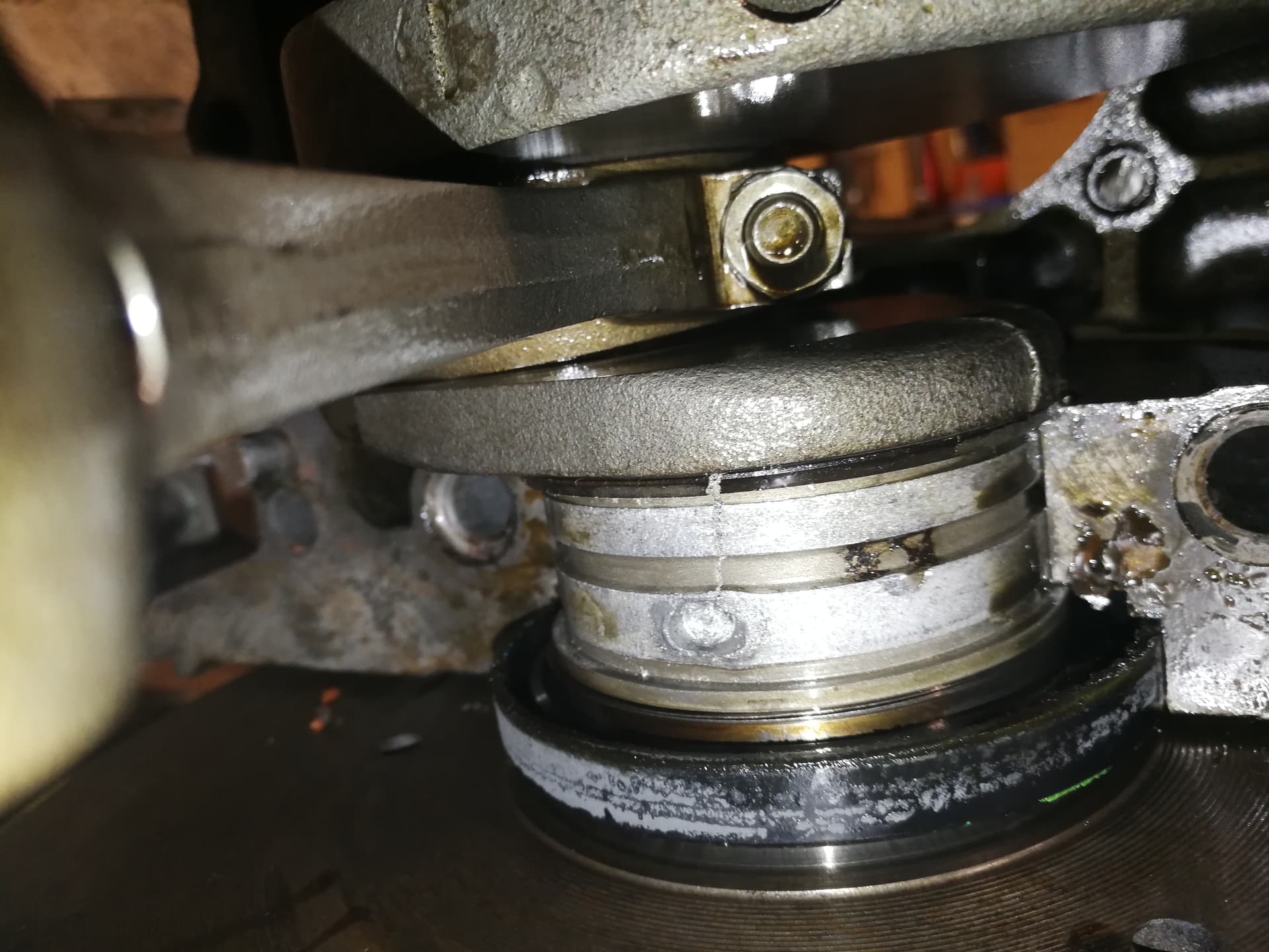

Hier noch ein Bild (Von meiner eigenen Kurbelwelle) von der Kurbelwelle mit Pleuel, da muss einiges schieff gegangen sein wenn da die Lagerbüchse raus kommt.
Ui, das schaut für mich so aus als wäre das Lager auf dem Foto nicht richtig zum Zylinderstift positioniert gewesen. Das ist tatsächlich etwas, auf das ich als Laie brutal penibel drauf achten musste, vor allem mangels Motorenhalter auf der Werkbank, dass sich diese nicht verdrehen während der Montage der Kurbelwelle.

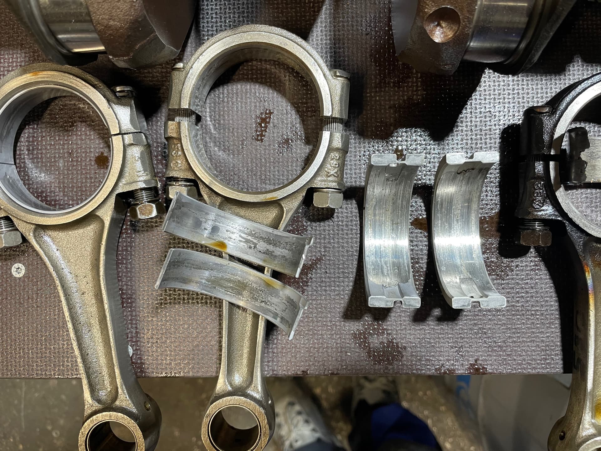

Ich würde sagen Bilder sagen wohl mehr als Worte
Die Vermutung ist nun das der Motor zu wenig Öl bekommen hat. Zylinder, Köpfe und Nockenwelle ist noch zu retten. Die restlichen Teile eher für die alt Eisenmulde
