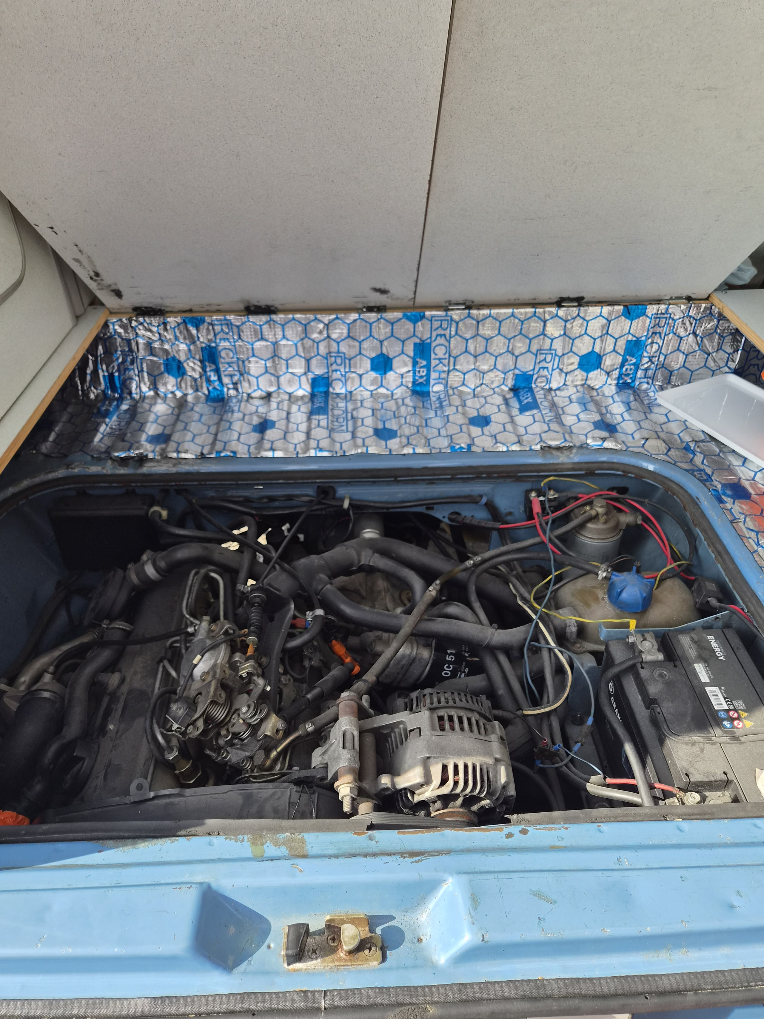

Haben leistungs verlust und rucket manchmal. Und die schaltung knortzt Seit kurzem. Nach etwa 8 stunden Pause fahrt er wider 2 stunden super danach nicht mehr. Habt ihr irgendwelche Ideen oder Tipps?

Aha ein Saugdiesel!
Ich hab mal gehört, dass da die Ventilspiele nie eingestellt werden über die Jahre… wenn er sich also in diesen 2 Stunden schön brav aufheizt, könnten die Ventile durch Wärmeausdehnung leicht offen bleiben - zack Leistungsverlust.

Good to know: Mein CS-Diesler hat Einstellplättchen für’s Ventilspiel, keine Kipphebel etc… Deshalb muss man das auch immer nur kontrollieren und nie einstellen, weil sich’s nicht verstellt :wink:
Ja genau und man kontrolliert das Ventilspiel und muss gegebenenfalls ein Plättchen austauschen wenns nicht passt.
