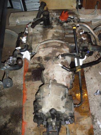

Hoi Sam
Das kommt darauf an ob Du Zugang zu einem Fahrzeuglift hast oder nicht. Evtl. wäre eine Do-It-Yourself Garage eine gute Idee, ausser die haben keinen Platz damit Du das rollfähige Fahrzeug dort für eine Zeit stehen lassen kannst. Mit einem normalen Lift geht es schon, das Getriebe separat abzubauen, es ist einfach sehr schwer.
Bei mir habe ich jeweils das Fahrzeug angehoben (mit einem Plattform-Lift, ging nur ca. 50cm), das ginge auch mit Rampen, und dann ein Rollbrett unter die Motor-Getriebe Kombination gebracht. Das Brett dann mit 3 Wagenheber angehoben bis es die Motortraverse und vorne das Getriebelager berührte (mit Holzunterlage) , die letzten 5 Schrauben gelöst und alles peu à peu runtergelassen. Die Kunst ist es, vorher abzuschätzen wie hoch der Motor auf dem Rollbrett baut und wie tief das Heckblech kommt;-)
Mit einer Traverse und 2 Stützpunkten, via Motorraum, ginge es auch. Du musst aber sicher den Bus hoch genug haben, egal welchen Ansatz Du wählst. Je nachdem was Du alles abbaust, kannst Du die Bauhöhe reduzieren (z.B. Alternator)
Den Auspuff kann man dran lassen, er bringt aber einiges an Gewicht.

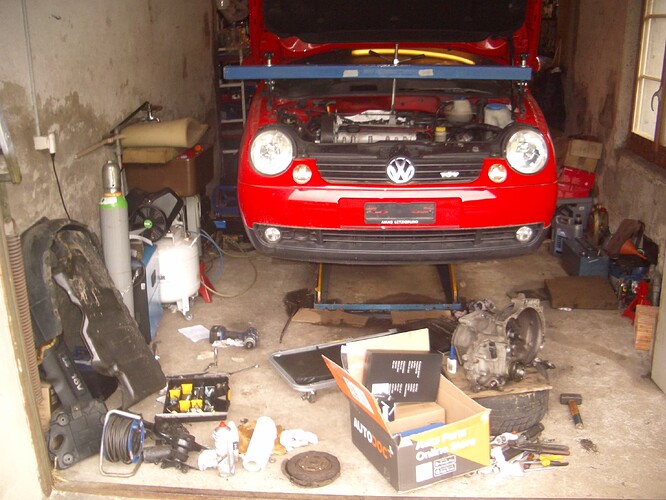

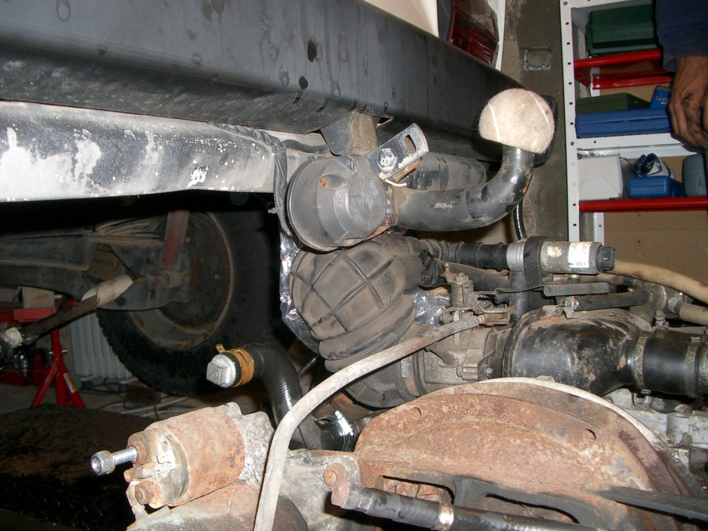

Du könntest je nachdem auch eine Motortraverse nehmen welche sonst bei den Fronttrieblern für den Ausbau des Getriebes genutzt wird (sollte aber nicht zu breit sein).
Von der Idee her:
Dann das Ganze auf ein Holzbrett mit Rollen runterlassen…
Man muss halt vom Schwerpunkt her ein Bitzeli gucken…Du kannst aber bei der WBX-Motortraverse hinten auch noch etwas mithelfen beim Ein-und Ausbau indem Du längere M8-Schrauben verwendest bzw. Gewindestangen.Die meisten Traversen haben 2 Gewindespindeln dabei, sodass man den Schwerpunkt schon einigermassen im Griff hätte.
