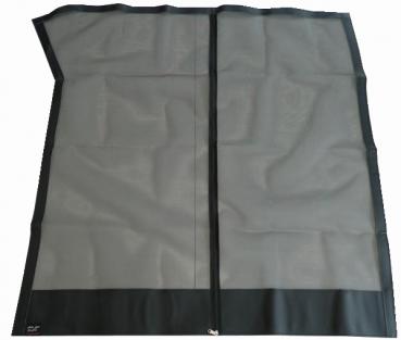

Ich habe mir folgendes bestellt:
dieses kommt ohne Druckknöpfe und man kann es so ganz nach Wunsch montieren. Die Druckknöpfe habe ich mir sehr günstig bei Aliexpress bestellt und halten wunderbar.
Man muss aber halt ein paar Löcher in die Karosserie machen für die Druckknöpfe.

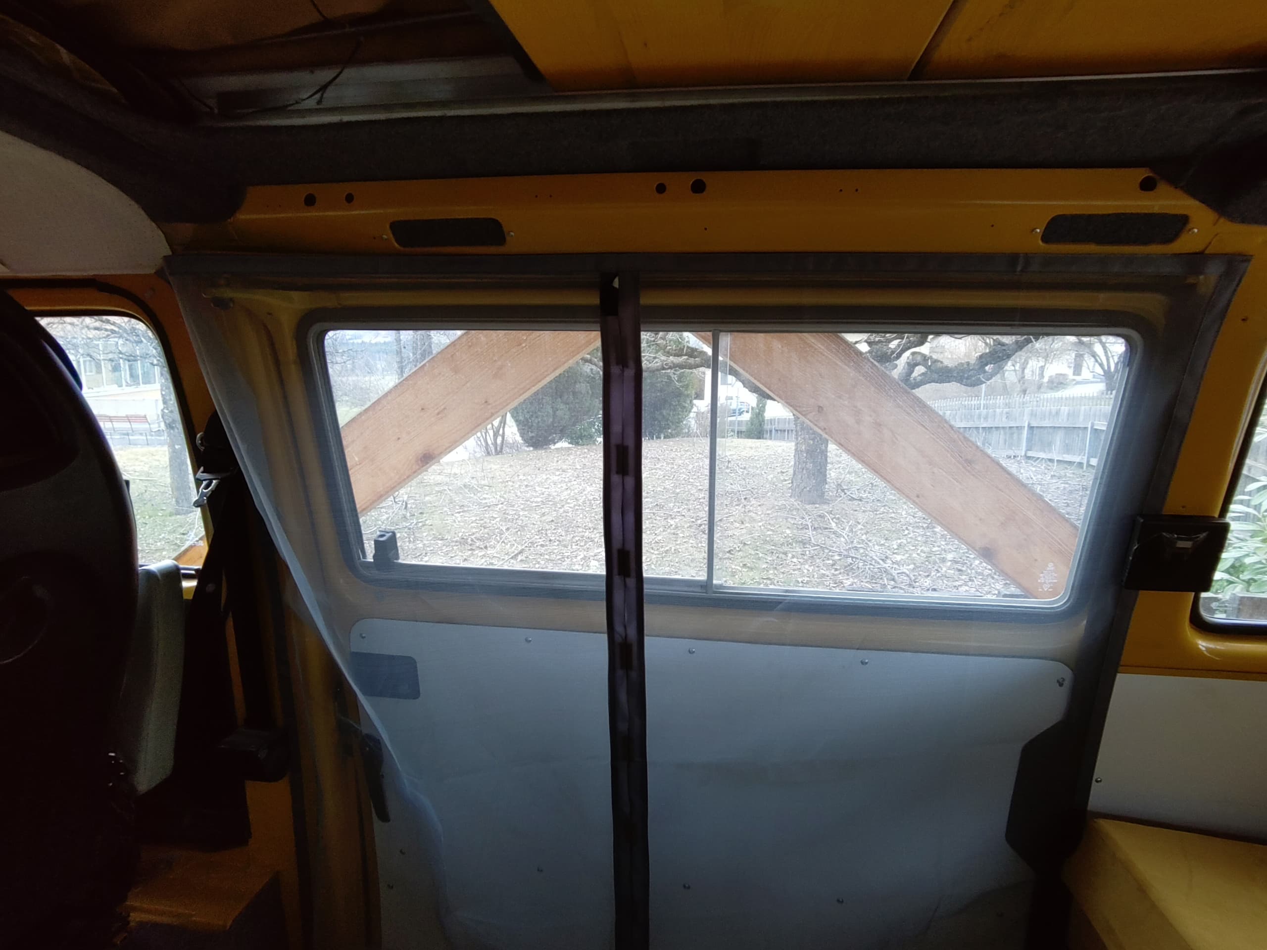

Hallo Tomix,
hatte das bei Aliexpress auf Mass bestellt: 134cm breit und 135cm hoch. Hab das System auch bei der Heckklappe. Da hatte ich 161cm breit und 104cm hoch bestellt.
Kostet jeweils um die 30.-.
