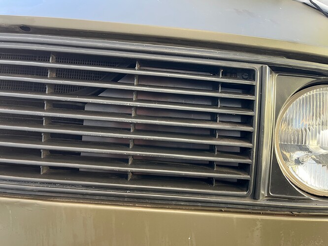

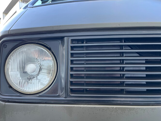

Noch ein Nachtrag mit Bildern zu den Luftleitpappen.

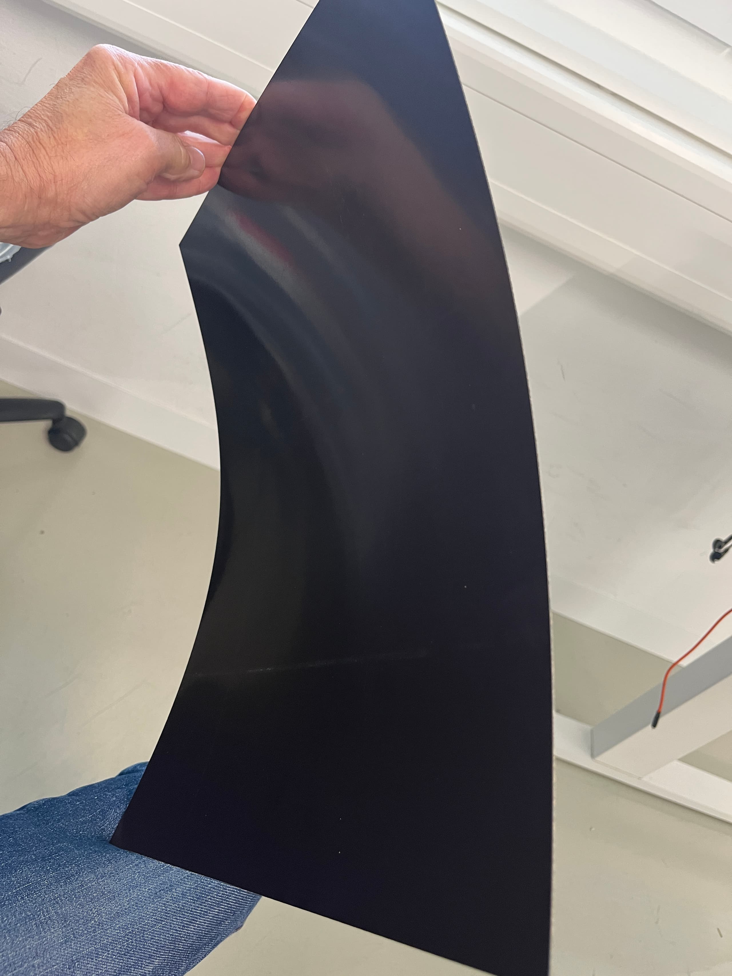

Die äusseren Luftführungspappen befanden sich direkt am oberen Kühlergrill. Sie sind meist komplett weg gegammelt. Passenden Ersatz gibt es keine.
Aber sie lassen sich aus einer Kunststoff-Bastelplatte aus dem Baumarkt selber herstellen. Der Aufwand ist nicht gross. Auch noch den richtigen Kunststoffkleber dazu besorgen. So sieht das dann von hinten aus. Die Konstruktion muss hinten nicht zwingend schön aussehen, die Funktion ist wichtiger :wink:.
Um der Platte mehr Masse zu geben und die Windgeräuse etwas zu mindern, ist noch zusätzlich eine Schwerematte aufgeklebt. Braucht es aber nicht zwingend.
