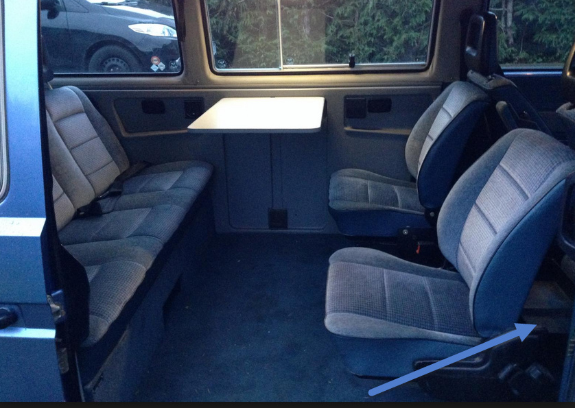

Ich bin auf der Suche nach einem mobilen Küchenschrank bzw. Kasten.
Es gab ja mal diesen Westfalia-Küchenschrank “Vario”, das wäre schon mal was. Wie wird dieser befestigt?
grafik
Evtl. habt Ihr noch andere Ideen?
Es sollte jedoch keine komplette Küche sein, weil ich kein Aufklappdach habe. Evtl. wäre es gut wenn der Gasherd herausklappbar wäre bei der Schiebetür. Den Kasten würde anstelle des einten Sitz hinstellen.
Habt Ihr ggf. eine Idee betreffend Befestigung? Ggf. kann die Sitzbefestigung genutzt werden?
Danke schon mal für eure Inputs.
Andi

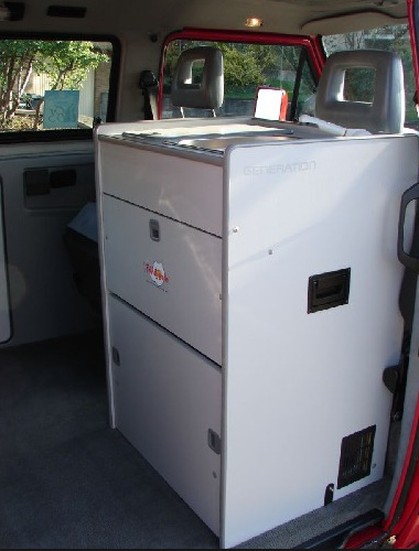

So was hätt ich abzugeben…
Ja ich würde es gegen vorne verschrauben.

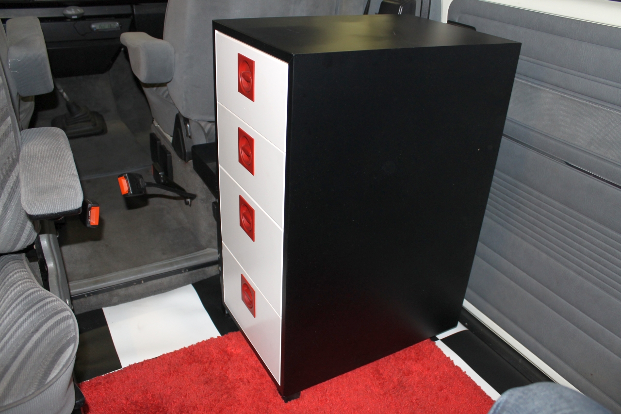

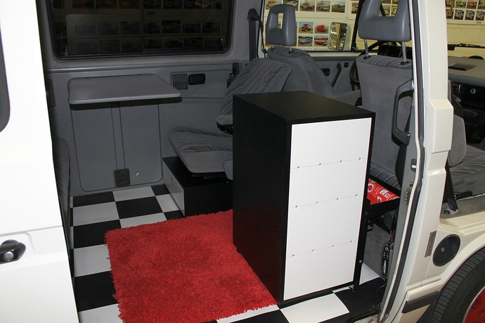

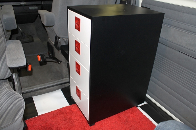

Hi,
Ich habe mir auf eine Originale B2B Sitzhalterung mein Schrank anpassen lassen! :slight_smile: Hält Bombenfest und ist auch schnell ausbaubar, falls ich mal den Sitz brauchen sollte! :slight_smile:
Vielleicht hilft Dir das als Inspiration! :slight_smile:
Hallo Greeso sieht gut aus. Wo hast das Gegenstück (das am Kasten) für die Sitzhalterung her?
Andi
Danke Humla, mit dem türchen wirds etwas knapp. Aber Danke trotzdem.
Hi
Habe einen Sitz mit defekten Polster gekauft und die Halterung abgenommen und angepasst.
