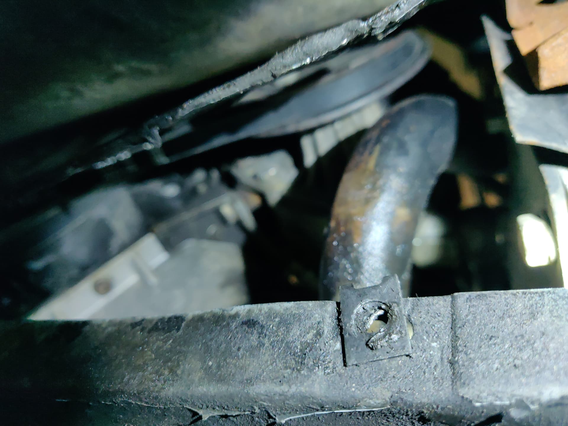

Sollte man die Keilriemen normal drüber bringen oder schraubt man das Pully dazu ab? Für Kurbelwelle, Wasserpumpe, Alternator habe ich einen 900 mm langen genommen, der kann normal drüber gelegt werden und dann gespannt werden. 910 mm hatte ich als Provisorium drin (gerade so am oberen Anschlag beim Spannen).
Den Keilriemen für die Servopumpe habe ich nicht drüber gebracht. Ich habe den dann über das Pully der Servopumpe gelegt und von unten her so gut es ging über das Pully bei der Kurbelwelle gelegt (Motor dreht von hinten gesehen im Uhrzeigersinn) und dann mit dem Anlasser den Motor kurz drehen lassen (dann hat es den reingezogen). Aber das ist sicher nicht «State of the Art».
