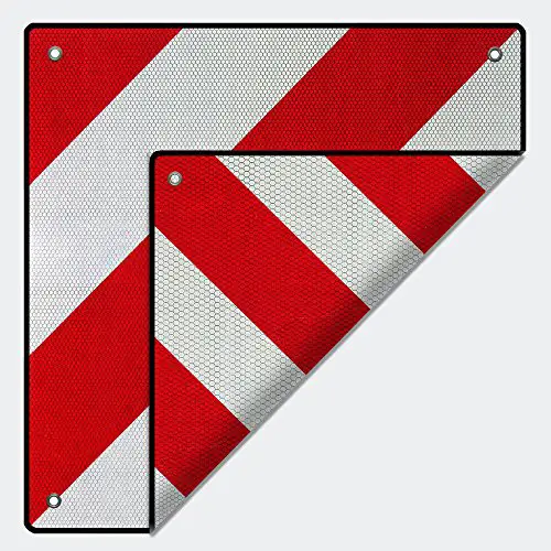

Denke einfach an die weiss/ rot reflektierende Tafel. Die ist Pflicht!
In der Schweiz ist so eine Tafel aber keine Pflicht…oder?? Nur in Spanien, Italien, Polen und Ungarn…
Spanien aber anscheinend wieder ne andere Art von Tafel…

Das wirklich coole ist, dass Spanien und Italien nicht dieselben Tafeln haben. Die Italien-Tafel ist in Spanien nicht zu gelassen und umgekehrt.
An den Tankstellen werden häufig nur die billigen Tafeln verkauft, die aber anscheinend nicht zu gelassen sind. Ich bin jetzt schon mehrfach und auch länger durch Spanien und Italien gereist mit einer nicht offiziellen Tafel und wurde nie angehalten deswegen. (Was nichts heissen mag, evtl. hatte ich nur Glück.)

Ja, man sollte nicht meinen, dass es schon zig Jahre ne EU gibt… einfach furchtbar! Jedes Land was anderes… werde mir wohl diese hier bestellen:

In der Schweiz braucht es keine Warntafel für Fahrrad-Träger (solange dieser nicht mehr als ein Meter hinten raus ragt. Luzern Mobil Richtig beladen
Das ist der ADAC-Text für Beladung in Italien
Sie müssen jede nach hinten (bis maximal 3/10 der Fahrzeuglänge) hinausragende Ladung mit einer Warntafel versehen. Dies gilt auch dann, wenn die Ladung weniger als einen Meter übersteht. Das Überstehen der Ladung nach vorne ist stets unzulässig.
Sie müssen eine viereckige, mit reflektierendem Material überzogene Tafel am Ende des vorspringenden Ladungsteils anbringen. Die Warntafel muss ständig quer zur Fahrtrichtung verbleiben. Die Tafel muss mindestens 50 x 50 cm messen und rot-weiß schraffiert sein. Außerdem soll sie aus Blech sein und der Typengenehmigung entsprechen.
