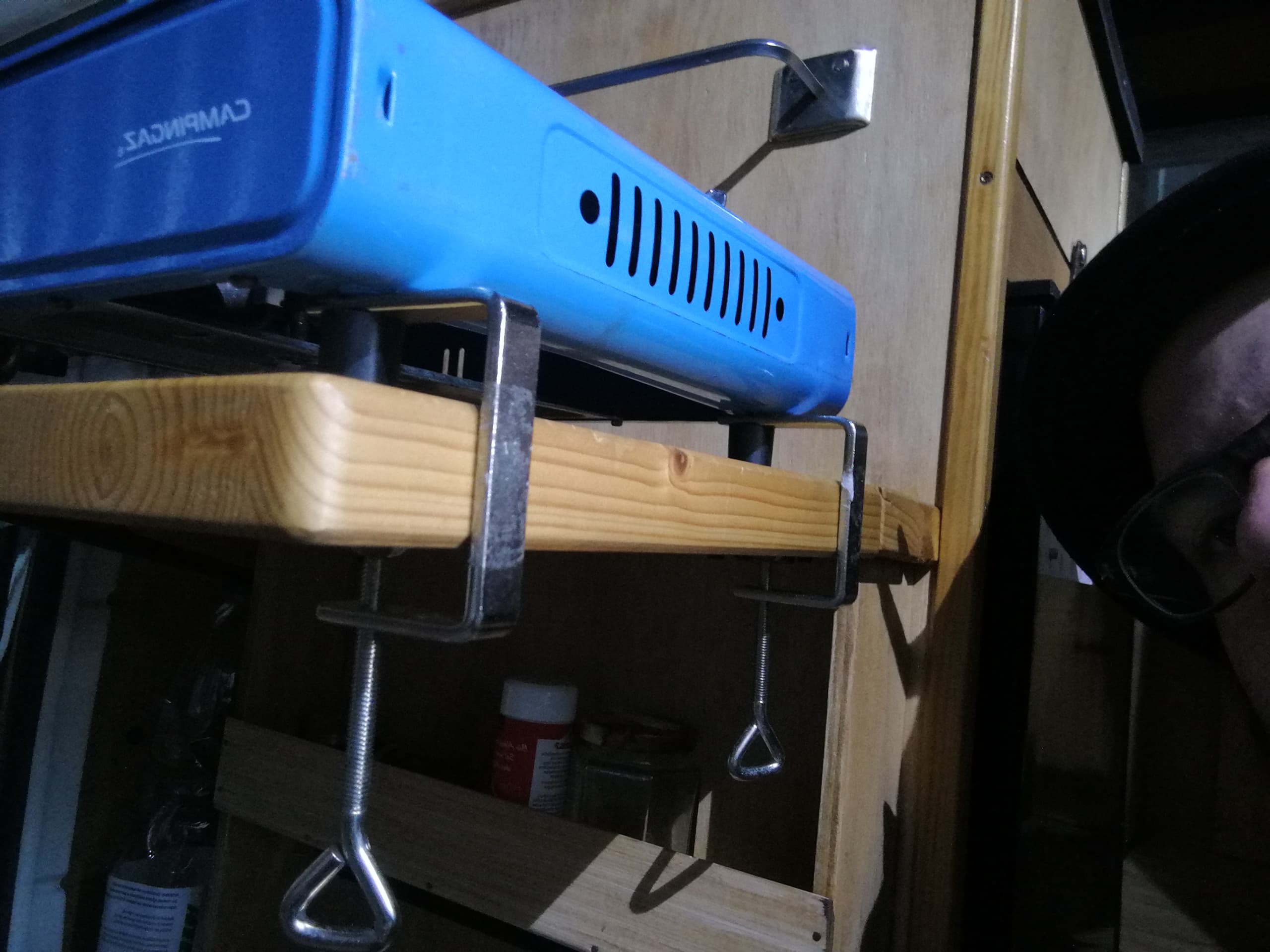

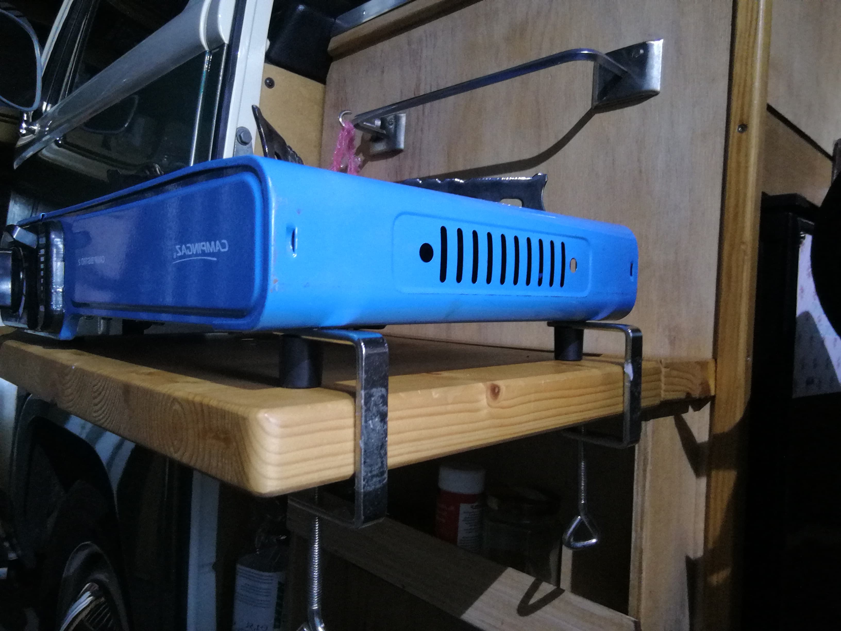

Alternativ zum Spannset hätte ich noch an so etwas gedacht.
Das wäre auch an anderen Stellen einsetzbar.

So was habe ich mit Schraubzwinge gemeint. Winkel (mit Gummi, Polster) auf einer Seite Fix auf der anderen zum anschrauben,… Gibt da ja viele Variante, bis zu original Tablar demontieren und eine Platte mit entsprechend Löchern montieren.

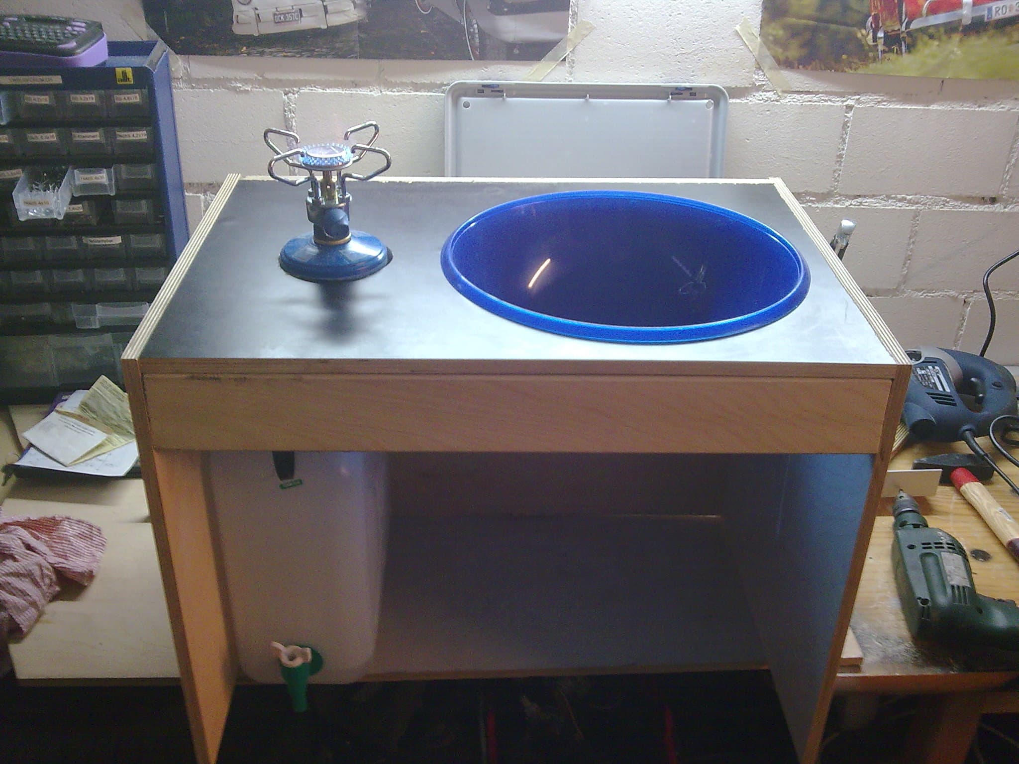

Hier meine “MFK Küche” war nur 2010 beim ersten mal drin seither verstaubt sie in der Garage für den Notfall;-)
Restholz 0chf
Gaskocher ca. 20chf
Salatschüssel 2chf
Wassertank ca. 10chf

So mein kleines gebastell sollte reichen.

Die schraubzwingen sind farblich ev. noch nicht strassenverkehrstauglich. Trotzdem gutes gelingen!!!
Hab noch extra nach einer Holz Optik Variante ausschau gehalten, aber nicht’s auf die schnelle gefunden. :sunglasses::rofl:
So liebe Leut. Stempel gekriegt. :tada::star_struck:
Jetzt hab ich 2 Jahre zeit es noch zu Optimieren.
Gruess Phil
