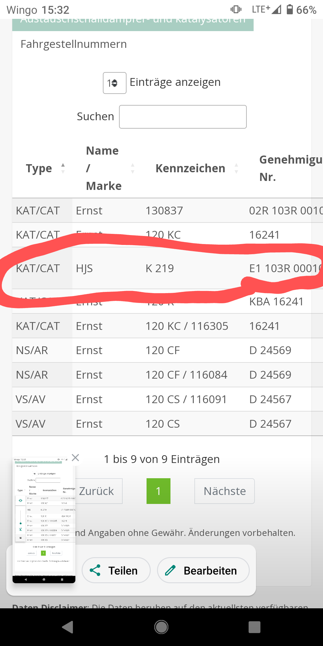

Sind alle die hier aufgelistet ohne Gutachten in Ordnung? 1V6190 - VW Typ 2

Wie du oben siehst wen du den Link anklickst sind nur eine Handvoll Zubehörkats zugelassen. Blos weil du über die Teilenr sie im Internett findest sind es noch lange keine Originalteile.

Danke für eure Antworten. Verstehe ich richtig, wenn ich den HJS K219 bestelle (egal ob in CH oder DE) kann mir bei der MFK nichts passieren + ich brauche keine extra Datenblätter ect.

Genau wen die E Nummer drauf ist. Egal ob HJS oder Ernst wen du den passenden Kat hast wird das gehen. Bei meinem HJS hst noch nie jemand gefragt.
Also ich habe heute morgen bei der MFK nachgefragt und es braucht für den HJS ein Gutachten.

TK-Parts schreibt sogar extra für die Nutzung in der Schweiz einen Hinweis, dass von HJS ein Gutachten erforderlich ist, welches man - weiter unten - sogar direkt downloaden kann.
Ich würde den bei TK-Parts bestellen (Lagerbestand gerade knapp).
Ja weil der nicht E1 ist sondern E4.
