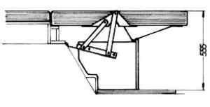

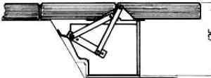

originale 3er schlafsitzbank des multivan 1991
diese scharniere haben die kleine hubhöhe, also kein zusätzlicher stauraum über dem motor.
und welche distanz müsste ich jetzt bei meinen (die hohen) messen, damit man einen vergleich hat?
wäre es nicht möglich, bei den oben abgebildeten, die seitenwand, wo das scharnier angebracht ist einfach höher zu machen? oder passt dann die lasche nicht mehr auf die motorraumschräge?
mittlerweile bin ich mir nicht mehr sicher, ob die schenkellängen varieren.
ich habe von reimo 2 skizzen gefunden mit den beiden varianten. so wie es aussieht, ist der befestigungspunkt und die lage ausschlaggebend ob oder ob nicht. bei hoher hubhöhe kommen einfach noch 2 auflagestützen dazu.
ahhhh, musch du maha uf gianni losa. alle klar
es gibt verschiedene ausführungen und ich hoffe wir kriegen die alle zusammen.
auch die von reimo sind nicht baugleich.
links mit huberhöhung rechts ohne huberhöhung
sind aber die gleichen oder? einfach in anderem winkel.
http://img265.imageshack.us/img265/2948/reimoklappsitzbankmv6.jpg
das sind die gleichen wie links, also mit huberhöhung.
ah, du hast auch das buch
wer hat das nicht
[quote=“nixon”]links mit huberhöhung rechts ohne huberhöhung
http://syncro.kropik.fr/photos/sitzbeschlag.gif[/quote]
Liegt der signifikante Unterschied nicht in dem kleinen Metallstück, das bei der rechten Scharniere am rechten Schenkel dafür sorgt, dass die Scharniere nicht ganz zu kann?
Ohne dieses Teil kann sie weiter zu klappen -> sie kann höher und in einem anderen Winkel montiert werden und klappt trotzdem noch genügend weit, damit man nicht mit den Füssen baumelt, ist dann aber im ausgeklappten Zustand höher.
ja und die befestigungslasche. ansonsten könnten sie baugleich sein.
warten wir noch das photo von tutto ab.

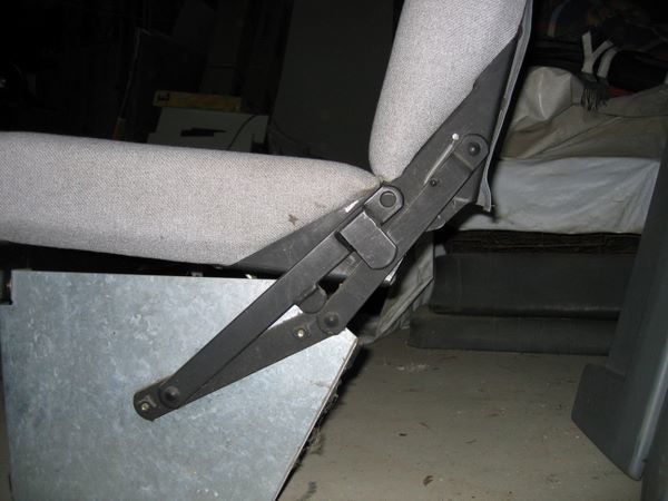

[quote=“ger66”]Könnte die mal messen morgne, und dann posten.
Wuste gar nicht das es noch längere gibt
gruss ger66[/quote]
Aha… siehe da!
hab mal versucht foto’s zu machen, aber ist gar nicht so einfach, wenn die scharniere eingebaut sind, da man nicht von der aussenseite fötela kann. vileicht hilft’s trotzdem
