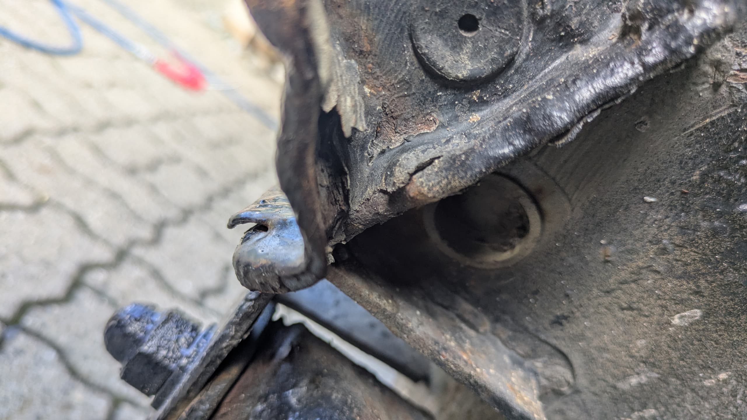

Am letzten Wochenende habe ich vorsorglich die Seitenrahme meines Vans mit Korrosionsschutzmittel (Rustol Owatrol) behandelt. Dafür habe ich die Stopfen am Rahmen sowie im hinteren Radhaus entfernt, um besseren Zugang zu haben.
Sollte ich die Träger offen lassen, oder ist es besser, sie verschlossen zu halten, um eingeschlossene Feuchtigkeit zu vermeiden?
Danke!
Salü,
ich würde sie geschlossen halten. Einerseits weil du die Schwelle ansonsten während der Fahrt in Nässe mit Wasser flutest, anderseits weil es von VW wohl so vorgesehen wurde und das Teil ja 30+ Jahre gehalten hat.
Aber deine Überlegung ist definitiv nachvollziehbar.
