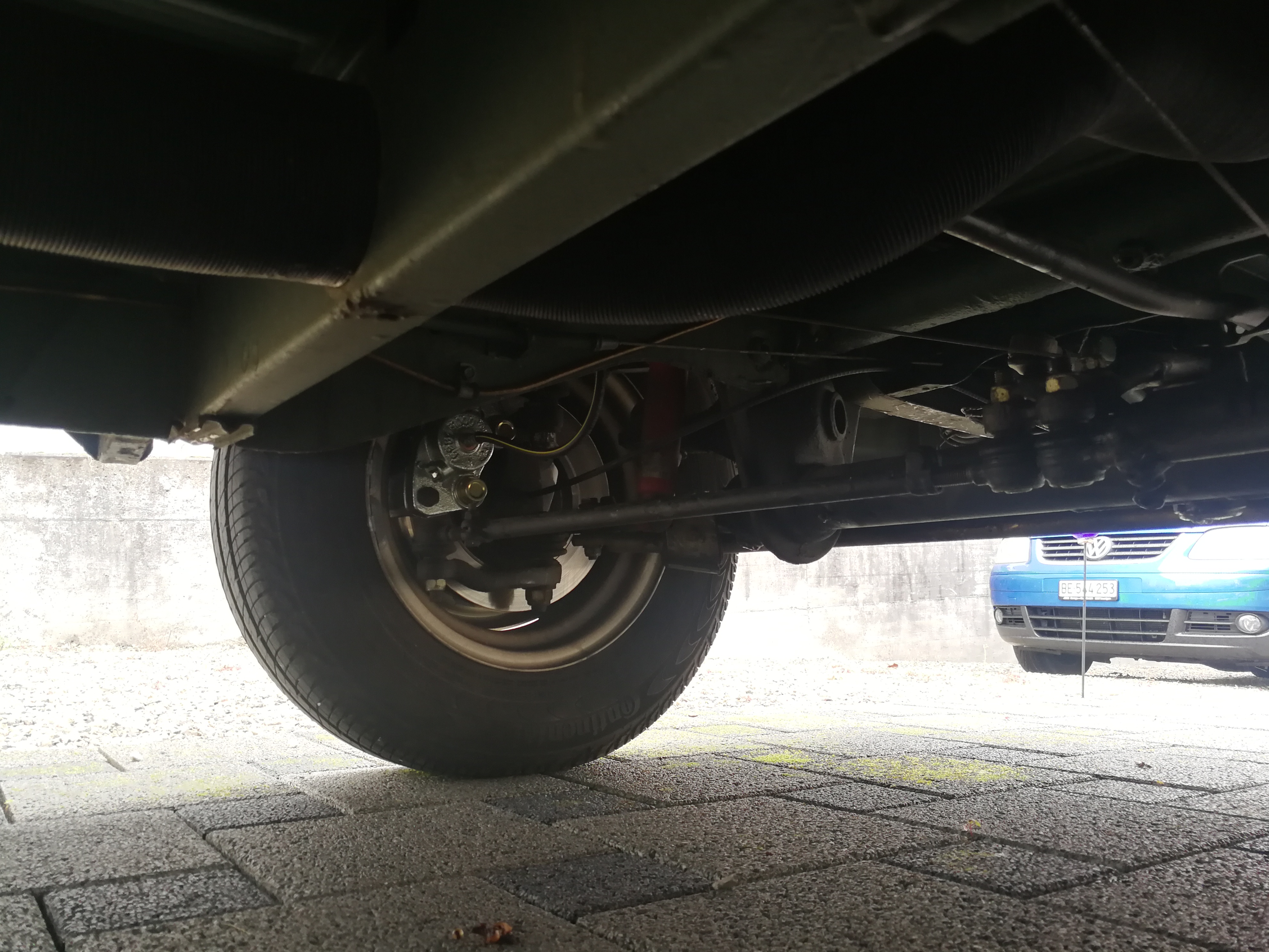

So frisch ans werk. Nächste Baustelle Scheibenbremsen. Warum? Geht und gieng auch mit Trommelbremsen, geht aber gemütlicher wenn man schneller runterfahren kann als hoch und dan noch frei von der Angst dass man den Anker zum rauswerfen vergessen hat :grin:. Nach reichlicher überlegung und vergleichen haben wir uns entschieden unser Fahrstil etwas am Bus anzupassen, moment nein andersrum :sweat_smile:.
Vorsicht könnte schleichwerbung enthalten. :thinking::sunglasses:
So ein cooles wochenende gehabt, das erste mal ohne kalten schweiss den Brünig passiert. Und das CSP Scheibenbrems umbau kit tuts. :eyes: Was für ein gefühl, einfach herrlich. Für jeden der es sich überlegt, mach es, einzig ist der Pedaldruck der nimmt zu, ganz anders als vorher, aber es löift und löift und bremst und bremst :hugs::tada:

Sieht gut aus! Gibts die auch für den T3? Was sagt die MFK dazu?
Gruss, Jon
Hoi Jon
Danke
Ob es diesen umbau kit für den T3 gibt weis ich nicht. Meines wissens hat der T3 doch schon Scheibenbremsen. :thinking: Mfk steht noch bevor, mache ich nächstes Jahr, gibt einfach eine mutation. Brauchte dafür das DTC Gutachten, ist bei Cagero erhältlich. :sunglasses:
Gruess Phil
Jon will vielleicht auf Trommelbremse wechseln :wink:
Lass dir den Veteran nicht wegnehmen weil du in die Sicherheit investiert hast :wink:
Hätte da ein Umbau kit auf Trommelbremsen für die Vorderachse :joy::joy:
Hatte noch nie einen Veteran eintrag, da ich fast jedes Jahr ca. 3000km bewegungsfreiheit brauche :turtle::wink:!

:slight_smile: Ich habe an der Hinterachse Trommeln, die ständig überhitzen. Und die Bremskraft ist eher minimal. Da wären Scheiben eine spannende Alternative.
