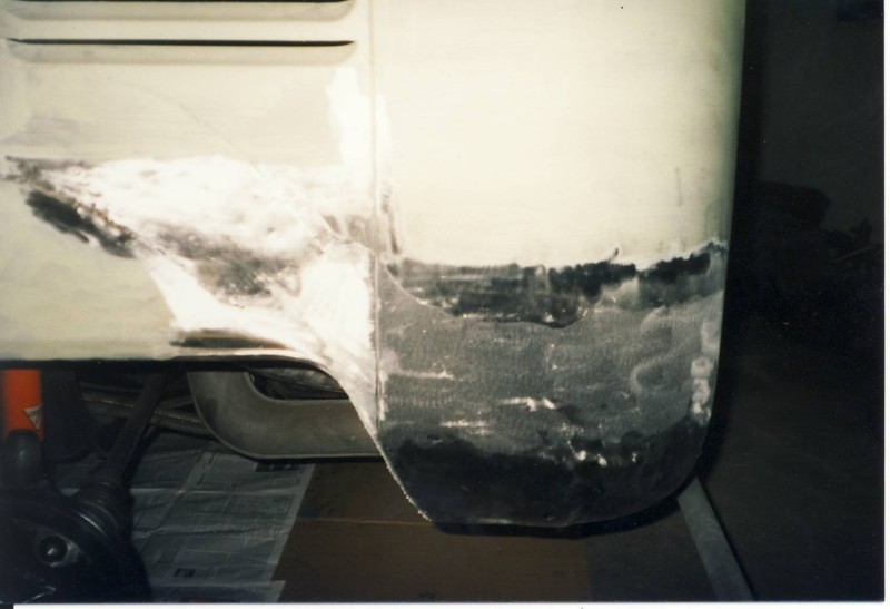

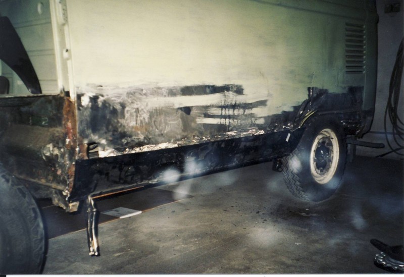

Juni 2002 - Bestandsaufnahme der Blecharbeiten
In diesem Fahrgastraumboden stecken da schon Stunden um den dickflächig aufgetragenen Bitumen zu beseitigen.

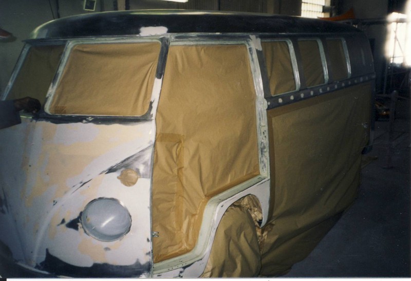

Juli 2002 - beim Karosseriebauer (Hilfsarbeiten wie schaben, schleifen, grundieren usw. machen wir)
August 2002 - obere Karosserieregionen weitgehend bearbeitet und schutzgrundiert, das GRAUEN sitzt in den unteren 30 cm

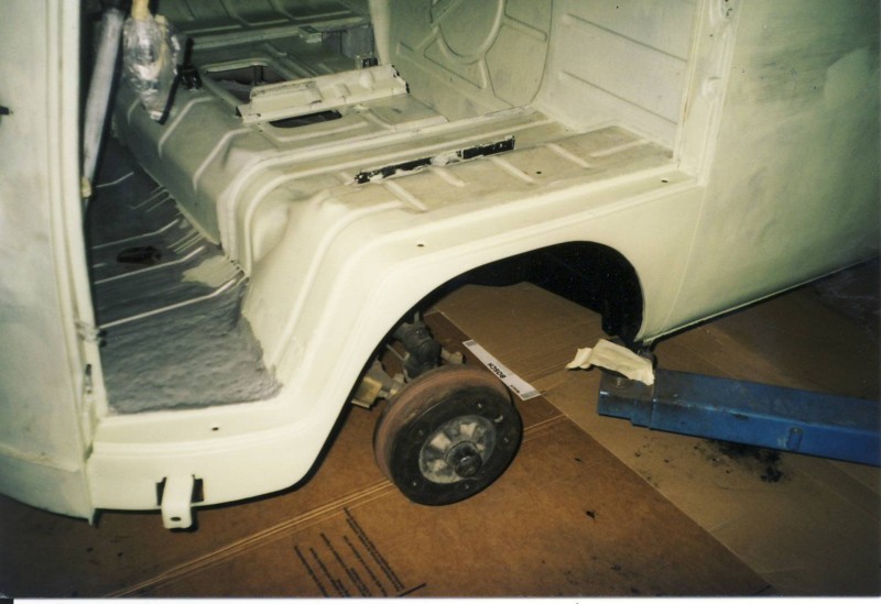

September 2002 - Fahrgastraumeinstieg muss doch erneuert werden
Oktober 2002 - Innenraum und Unterbodenbehandlung

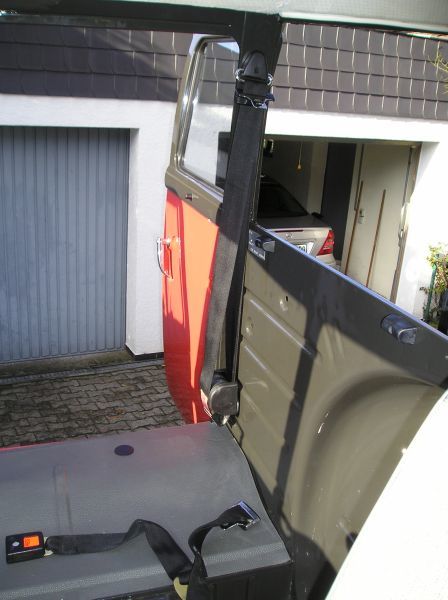

Und die Gurte für Fahrer und Beifahrer, wobei anzumerken ist, dass
der T1 imModelljahr 1965 keine Gutvorbereitungen hat:
Automatikgurte sind eine Mischung aus Gurtrollen vom FORD-Transit
(wegen der integrierten Verschraubung) und Gurten vom T2 und
kombinierten Mecedes/VW Umlenkungen (Fahrerseite läuft noch etwas
schief, hab ich aber auch erst auf dem Bild gesehen):
Meine Lieblingshexe beim testgurten:

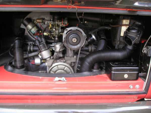

- Mai 2009:

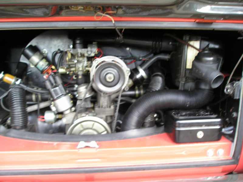

Dank VW-Baukastensystem kleine aber feine Modifikation am Luftfiter (siehe 30. September 2006), mit Teilen vom CT-Motor.
