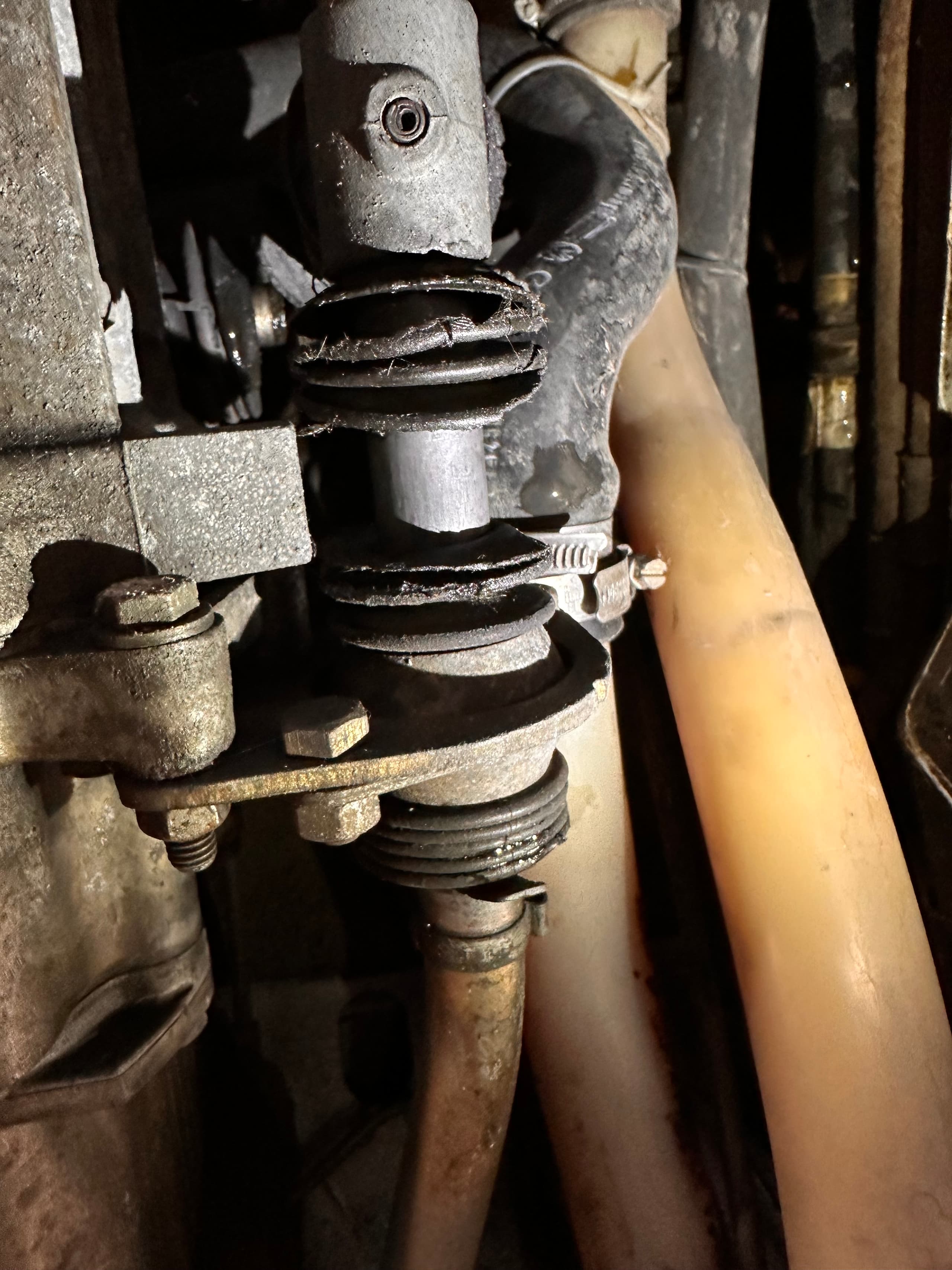

Hallo zusammen, ich muss diese Manschetten wie auf dem Bild ersetzten für die MFK. Sind unter dem Motor links. Weiss jemand wie die genau heissen (evtl mit Teilenummern) und wo ich die finde? Vielen Dank im Voraus für Eure Mühe. LG Patrick

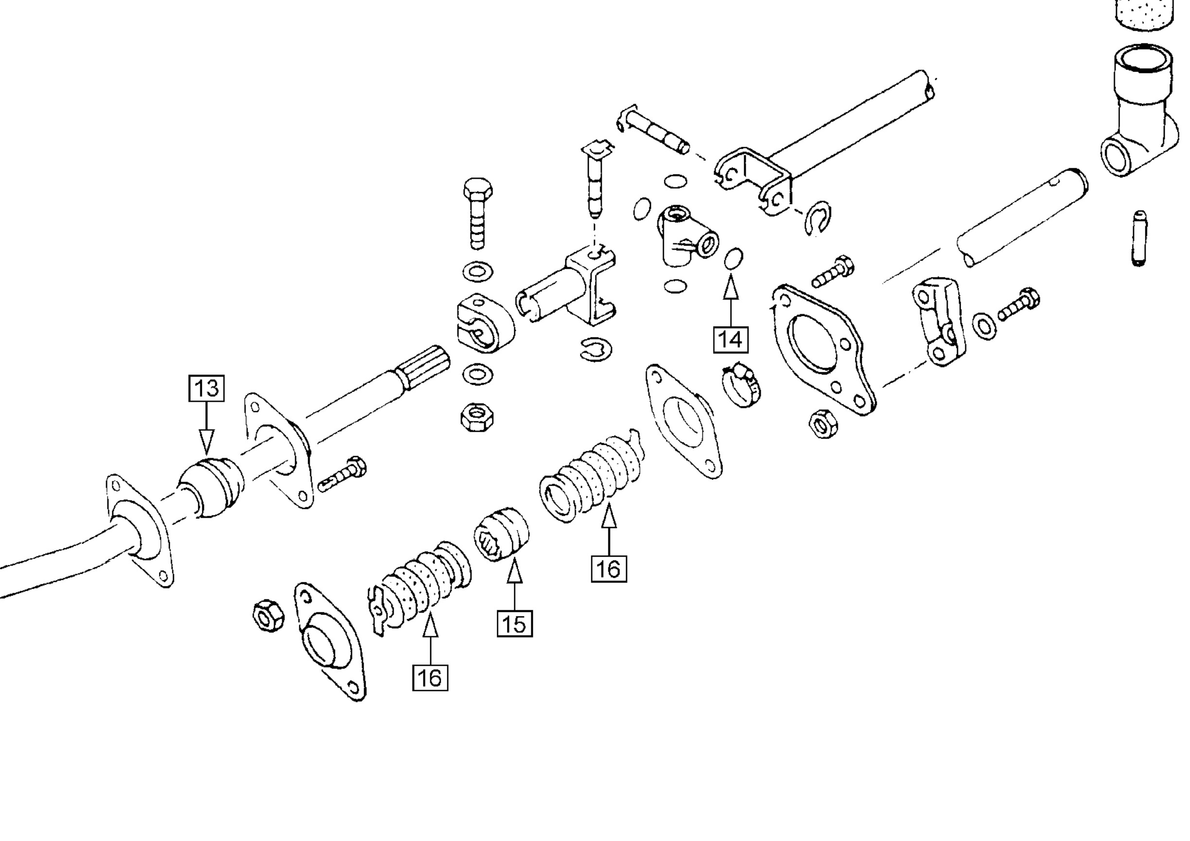

Das dürfte 251 711 167 F (Nummer 16, 2 Stück) sein.
Jep korrekt. Gibt’s auch original von Classic Parts. Lohnt sich, da mehr Geld in die Hand zu nehmen sonst machst du es in 2 Jahren für die nächste MFK wieder :wink:
