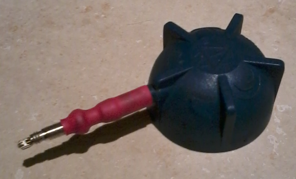

Ich habe nun den anderen Deckel den ich noch für den Kühlwasserbehälter habe genommen um das System abzudrücken. Man braucht eigentlich nicht einmal einen zweiten Deckel.
Am einfachsten geht dies wie folgt.
  1. Ein alten Veloschlauch nehmen mit französischem Ventil.
  2. Ventil direkt beim Schlauch absagen
  3. Elegant wäre nun ein Stück Schlauch und zwei Briden zu nehmen um den Deckel mit dem Ventil zu verbinden. Ich hatte weder Schlauch noch Briden, aber dafür einen zweiten Deckel. Das Ventil kann auch direkt in den Deckelgeschraubt werden, es passt gerade rein. Ich habe dann noch ein Schrumpfschlauch drüber geschrumpft.
  4. Deckel drauf und 1 Bar (Tipp von fubu85) reindrücken. Luft geht rein ohne, dass der Deckel manipuliert werden muss. Wenn der Deckel ab ist mal reinblasen von der Schlauchseite her und du verstehst was ich meine. Ab wann der Deckel in die andere Richtung öffnet weiss ich nicht (1.5 Bar?).
  5. Leck suchen
