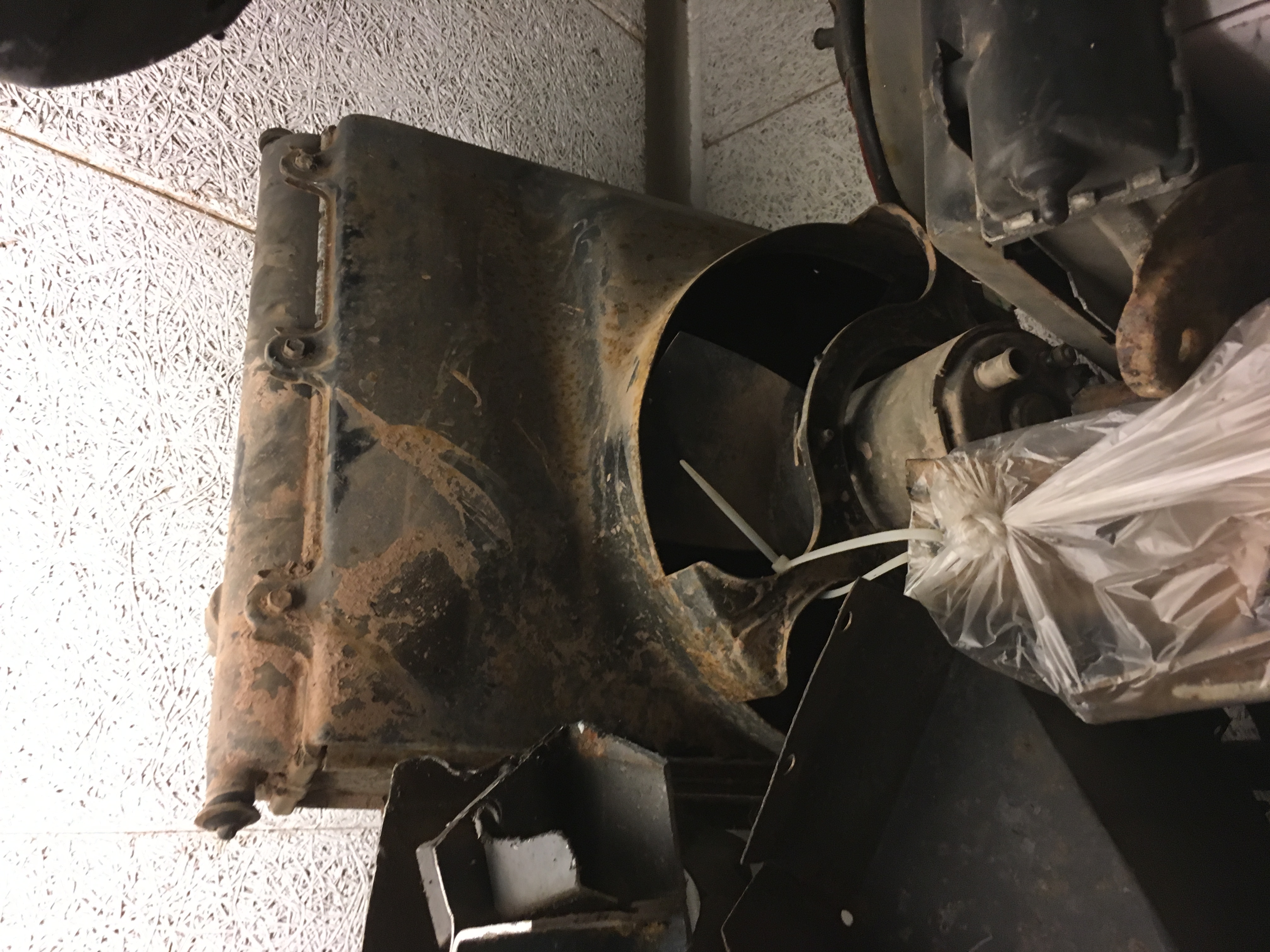

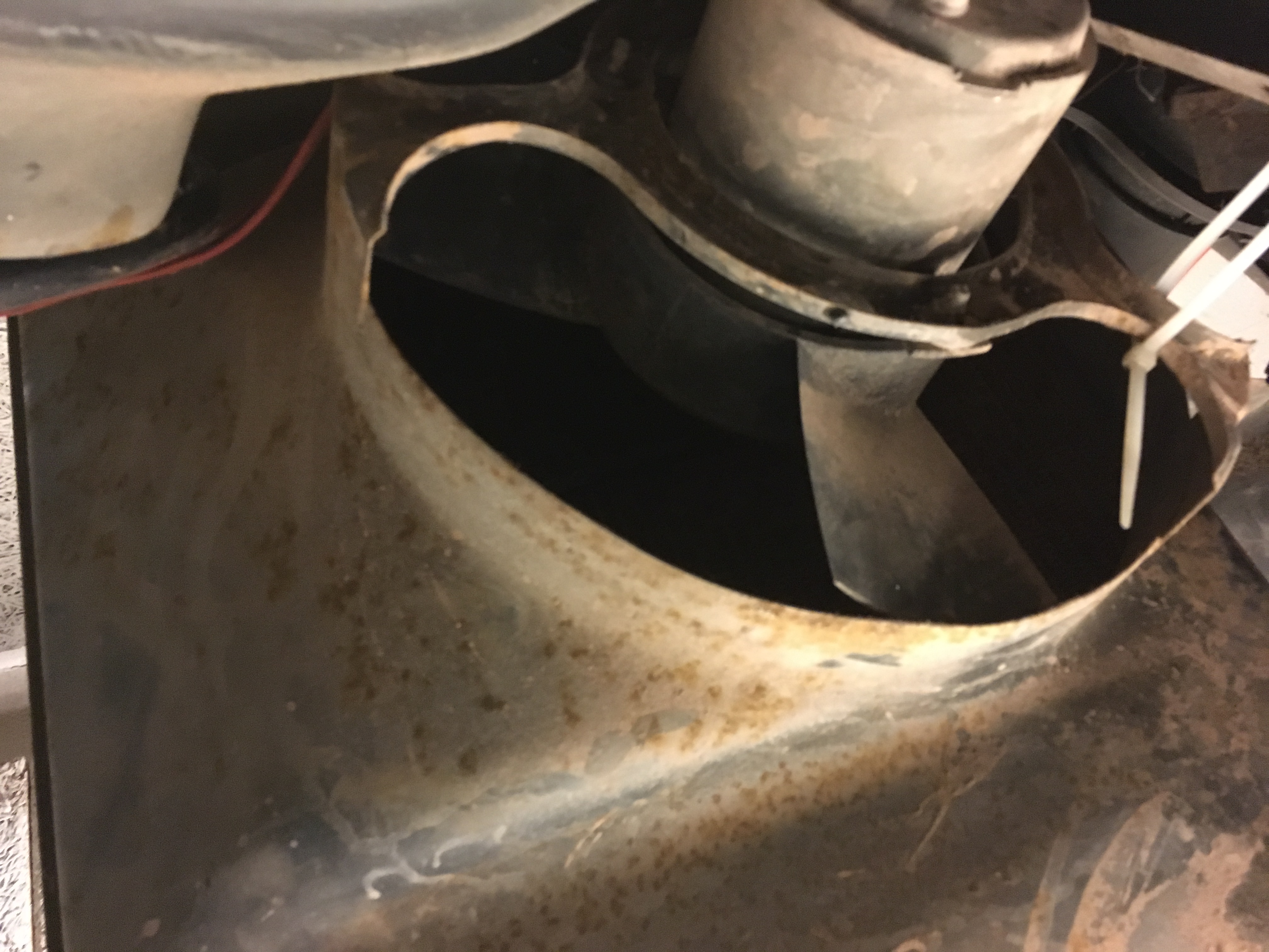

Hey Humla, was möchtest Du denn haben für den Lüfter? Könntest Du mir vielleicht Fotos senden? Damit ich das mal anschauen könnte? Ist das ein zweistufiger Lüfter für den 2.1er?
Du müsstest die entsprechende Beschaltung (Relais für die eine Schaltstufe vom Lüfter) und Verkabelung nachrüsten. Das Relais wird dann durch den einen Schaltpunkt im Thermoschalter angezogen.
Die 2.1er hatten m.E. immer die 2stufige Lüftervariante, dazu die moderne Zentralelektrik.
Ja genau.
Sorry, war im stress, etwa so sieht der aus😝:
