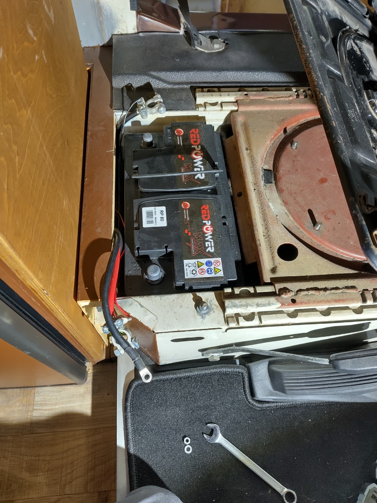

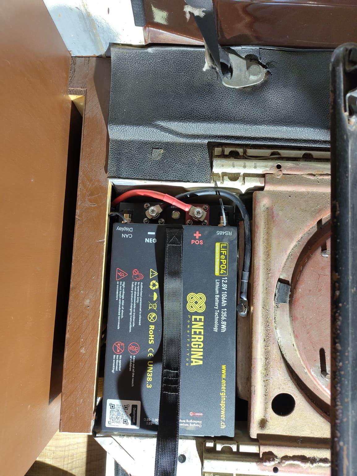

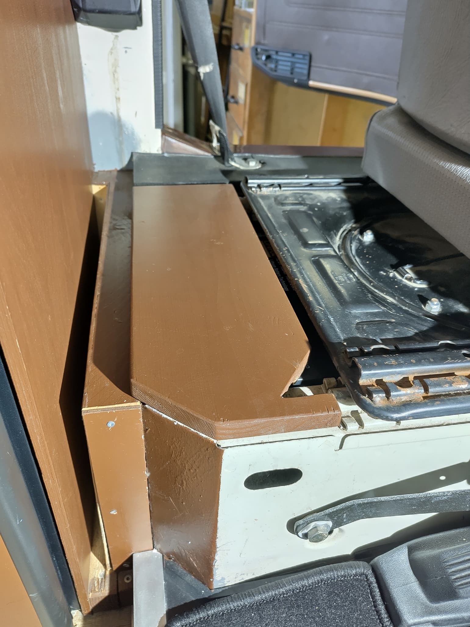

Unsere Batterie Modell Nr. 2 passt perfekt in das Fach hinter dem Fahrersitz. Der Einbau war erstaunlich unkompliziert: inklusive Anpassung der Verdrahtung hat der komplette Umbau gerade mal 15 Minuten gedauert. In den nächsten Tagen werde ich noch die ganze Elektronik auf Lithium Batterien umbauen, dies sieht ihr dann in einem zweiten Post.

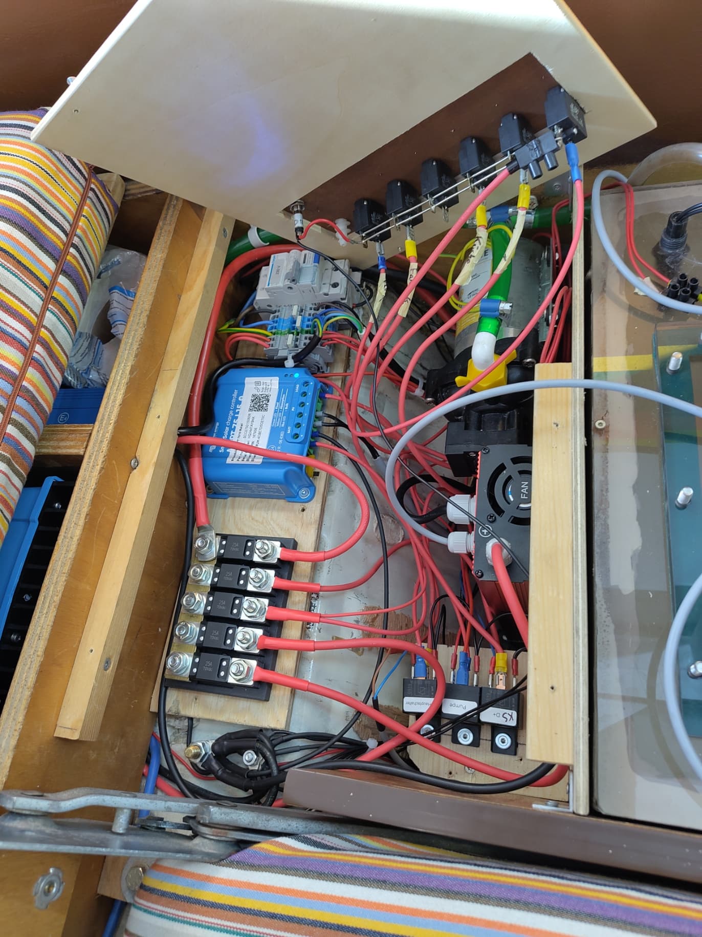

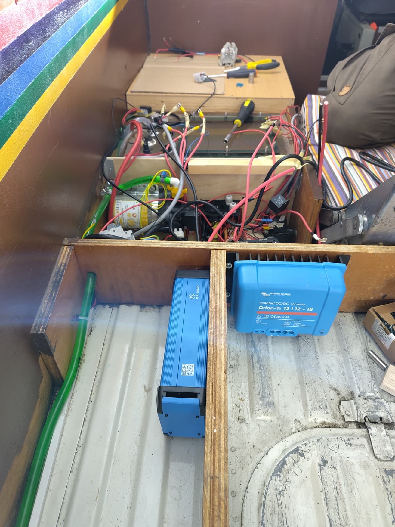

Nachdem ich vor ein paar Tagen die neue Batterie eingebaut habe, war nun endlich Zeit für den nächsten Schritt – den Umbau der Elektronik. Wir haben uns dabei für die bewährten Geräte von Victron entschieden: einen MPPT-Solarladeregler 15A, einen Orion DC-DC-Wandler für 18 A und einen 230V-Ladebooster mit 15 A Ladeleistung. Also alles Geräte mit der ähnlichen Leistung.
Neu werden alle leistungsstarken Geräte einzeln mit MEGA-Sicherungen abgesichert.

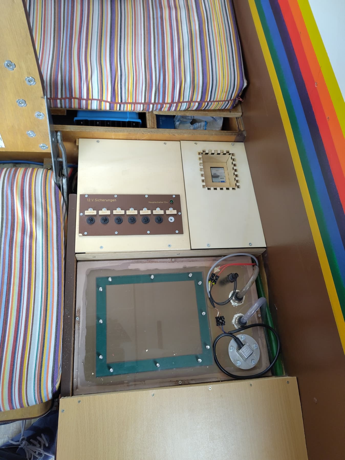

Dafür habe ich mir einen passenden Sicherungshalter selbst gedruckt – so bleibt alles schön kompakt und aufgeräumt. Nachdem die komplette Verdrahtung stand, kam natürlich noch die Kür: Kabelsalat beseitigen und den Strombereich sauber vom Wasserbereich trennen.
Ich bin mit dem Ergebnis wirklich zufrieden – alles sitzt stabil, ist übersichtlich aufgebaut und deutlich servicefreundlicher als vorher.

Man sollte bei der Komponentenauswahl genau lesen. Ich dachte, ich hätte einen smarten DC-DC-Wandler eingesetzt. Dem war leider nicht so – ein Fehler von mir, denn meine Konfiguration wäre auf einen smarten DC-DC-Wandler angewiesen. Naja, so lernt man.
Somit wurde bei unserer dreitägigen Testreise im Schwarzwald Mitte Dezember die Batterie nur über Solar geladen – beziehungsweise nur ab und zu, wenn es ein bisschen Sonne gab. Zuhause hatten wir noch 13 % Ladung, nochmals Glück gehabt.
Also das Ganze nochmals aufgemacht und eine Leitung vom D+ zum DC-DC-Wandler gelegt. Nachdem dies gemacht wurde, lädt die Batterie tipptopp über die Lima. Mal schauen, wie weit wir bis zum Frühling kommen.

Benutzt du den oben abgebildeten Orion Tr 12/12 18 zum Laden der Batterie?
Ich meine mich erinnern zu können, dass dies bei einem Kollegen nicht funktioniert hat und Victron im Datenblatt explizit schreibt, dass der nicht smarte Orion-Tr nicht für das Laden von Batterien geeignet ist. Bei ihm hat der nicht lange überlebt und er musste ihn gegen einen Orion-Tr Smart austauschen.
Nicht, dass dir das Gleiche passiert und du irgendwann ohne Strom im Urlaub stehst
Hallo Jonas, Vielen Dank für deine Anmerkung. Dies ist korrekt, Victron schreibt das so in der Beschreibung. Laut Hersteller sollte das BMS alles regeln und wir können mit einer Konstantspannung von 14.6 V laden. Ich glaube, ich habe dies mal gelesen, dass dies noch von der Zeit kam, als die Batterien noch kein BMS eingebaut hatten.
Bin gespannt wie lange der DC-DC Wandler und das BMS dies mitmachen, werde es aber sicher beobachten.
Extern würde ich aber auf jeden Fall den Smarten empfehlen, dann ist man auf der sicheren Seite und muss weniger verkabeln.
