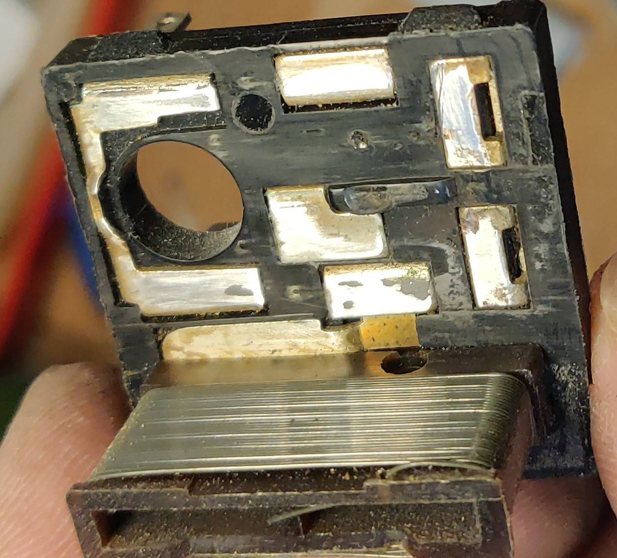

Ich suche für den 87er T3 einen Lichtschalter. Mein Lager gibt das nicht her😉.
Abblendlicht hat Wackelkontakt. Man kann meistens den Schalter wieder etwas Richtung Standlicht drücken und es kommt.
Lieferbar wäre dieser:
Kennt jemand gerade die Unterschiede?
Das gefunden:
Somit ist Fummelarbeit angesagt.
Mit was poliert ihr jeweils die Kpntakte 5000er Schleifpapier oder so?
Ich habe den Schalter zerlegt und 5000er die Kontaktflächen wieder blank geschliefen. Den Kontakt auf den Federn für den grossen Anschluss dazu noch um 180 Grad gedreht.
Am blank polieren.
Über einem Becken arbeiten, das erspart das lange suchen, wenn was runter fällt. Schalter auf dem ausgeklappten Meter, damit die Wippe nicht hochrutscht.
Kugel auf Fett gelagert und wieder zusammengesteckt. Vergesst das mit dem Schraubenzieher durch das Loch. Alles schön büscheln auf der Kugel. Kontrollieren ob wirklich richtig rum drin und der Schalter auch in der Nut ist. Dann dimmerseitig mit dem Drahtwiderstand über den Kontakt fahren und richtig ausrichten und schön parallel runter. Schalter an den Seiten halten um dagegen zu drücken. Wenn alles korrekt drin ist geht das Gehäuse sehr leicht wieder zu.
