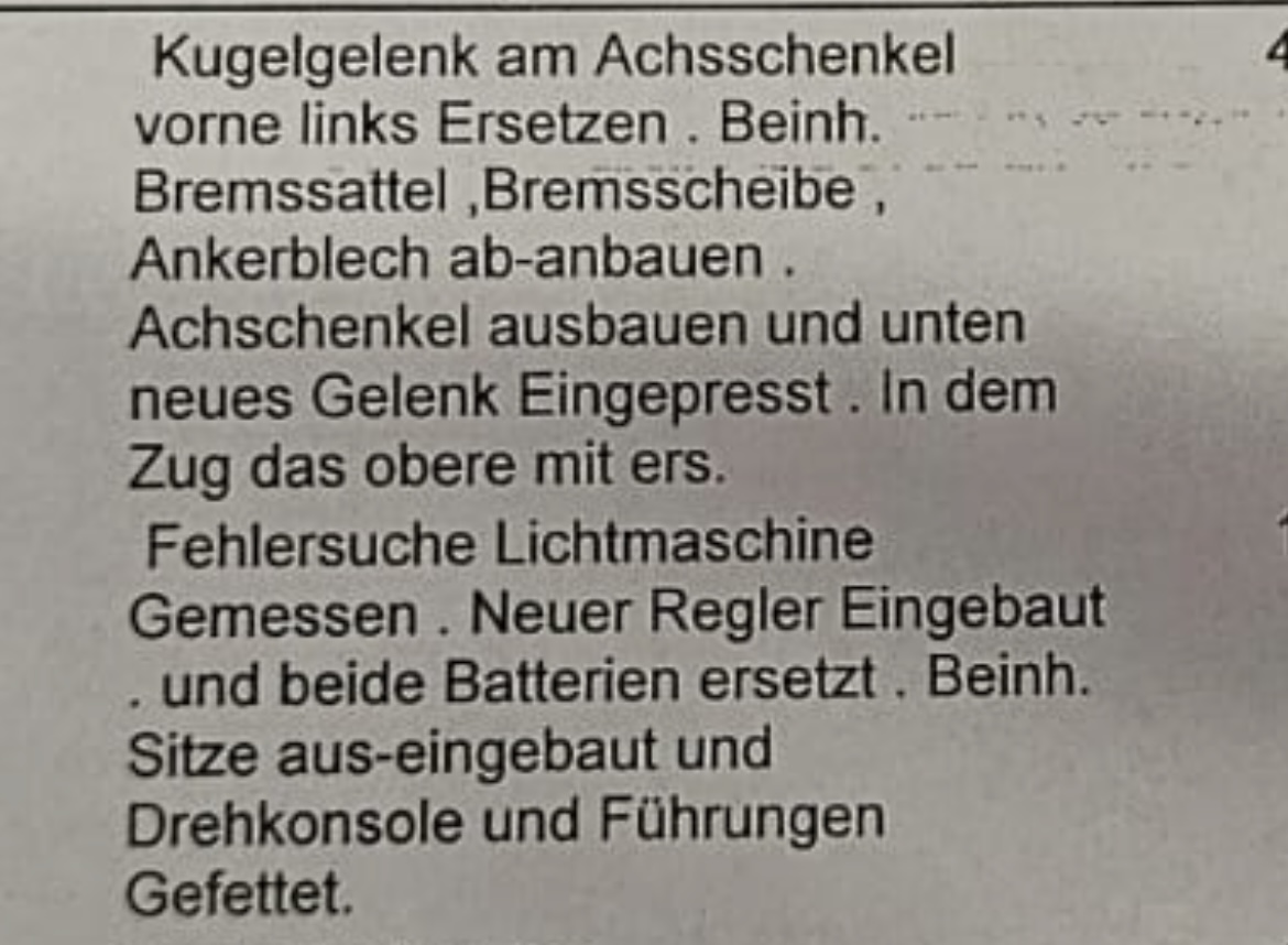

Hatte meinen Bus gerade für zwei Wochen in der Werkstatt um das machen zu lassen was muss damit wir damit beruhigt in die Ferien fahren können.
Nun haben wir den Bus heute wieder geholt. Alles gut. Aber kurz vor zu Hause gingen dann die Blinker nicht mehr…

Hallo Laura
Klingt für mich nach einem Masse Problem.
Welche Arbeiten hat denn die Werkstatt durchgeführt?
Gruss Simon
Oder Relais im Sicherungskasten vertauscht? Kam mir dazu spontan in den Sinn da jetzt der Scheinwerfer blinkt…
Hallo Laura ,für mich is das ein massen Fehler . Kontakte alle Reinigern auch Batterie Anschlüsse.
Vielen Dank für eure Antworten.
Es hat sich herausgestellt, dass die Massekabel schon seeeeeeehr alt und defekt waren. Nun sind alle neu und alles sauber und es läuft wieder rund :smiley::smiley::smiley::smiley:
