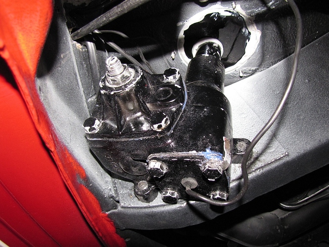

Ich kriege mein Lenkgetriebe einfach nicht eingestellt. Entweder bin ich zu blöd dazu, oder es ist kaputt. Da es ja ein erheblicher Aufwand ist das Getriebe zu ersetzen, möchte ich das ganze noch von einem Profi anschauen lassen. Wer von Euch kennt sich mit T1/T2 Lenkgetrieben wirklich gut aus? Oder kennt jemanden der sich auskennt? Ich bin vom Zürcher Oberland, würde aber sehr weit fahren, wenn es jemand gibt der sich auskennt und sich das ganze anschauen würde.

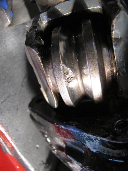

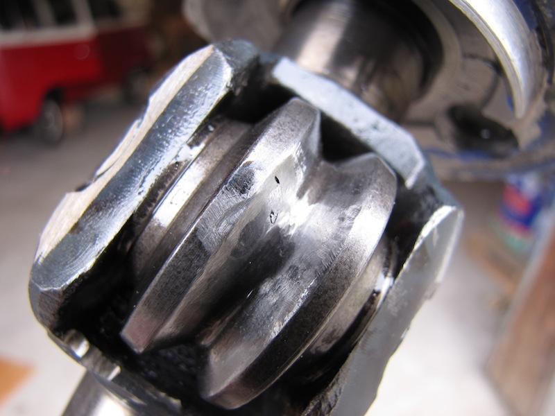

Die Auflösung des Rätsels:
Ich hab mich heute wieder mal mit dem Lenkgetriebe beschäftigt. Habs am Ende doch ausgebaut und die Ursache entdeckt. Beim Gegenstück von der Spindel, eine Art Rolle war ein Loch, sah aus wie Karies…könnte ein Materialfehler sein. Obwohl nach so vielen Jahren bricht sogar der beste Stahl irgendwann. Ich habs dann zugeschweisst und erstmals grob verschliffen. Wieder eingebaut merkte ich sofort den Unterschied. Wo vorher ein Spiel zu spüren war, war jetzt ein Widerstand. Deshalb, weil noch zu viel Material drauf war.
Hab dann versucht den Schliff perfekt hinzukriegen, habs nicht geschafft. Das muss 100% genau sein, sonst merkt man es beim Lenken. Jetzt werde ich eine Firma suchen die das hinkriegt. Wenn jemand weiss, wer so etwas macht…bin dankbar für jeden Tip. Ich weiss das sowas normalerweise auf den Müll gehört, aber ich habe keine Wahl weil es das Ding nicht mehr gibt.
Vielen Dank an Legio für die Unterstützung!!! =D>

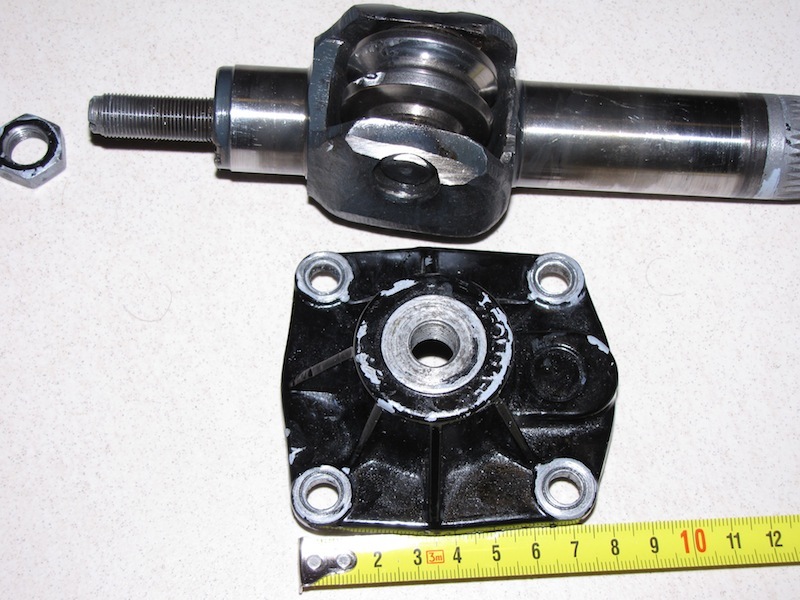

Hallo Martin
Ich war heute bei den Profis und Wollte die Rolle abdrehen lassen. Das geht aber nicht weil die Rundung und der Winkel nicht genau genug hinzukriegen ist. Ausserdem ist die Rolle eingestaucht (verpresst) Das Teil ist nicht für eine Reparatur vorgesehen.
Ich habe im Internet nach neuen Lenkgetrieben gesucht und dabei ist mir aufgefallen das das T2 Getriebe den gleichen Deckel hat wie meines. Dann wäre die Chance das auch das innere gleich ist?? Weisst Du oder sonst jemand ob in den T2 Lenkgetrieben so eine Welle mit Rolle verbaut ist? mit den Massen auf den Fotos? Dann könnte ich ja ein gebrauchtes kaufen und das Teil einbauen.
