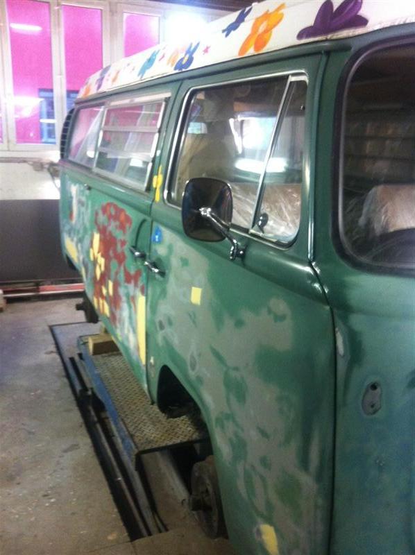

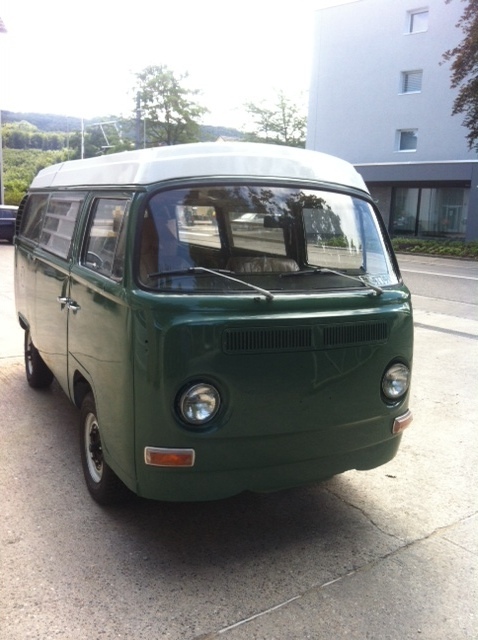

Am Freitag bin ich wieder beim Spengler. Dann sehe ich den Bus zum 1ten Mal mit neuem Lack. :smiley:
Dann wird das nötigste zusammengebaut, damit ich ihn wieder in meine Werkstatt verschieben kann.
Freue mich sehr auf Freitag! year! :smiley:

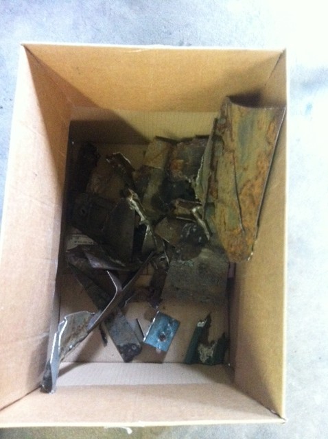

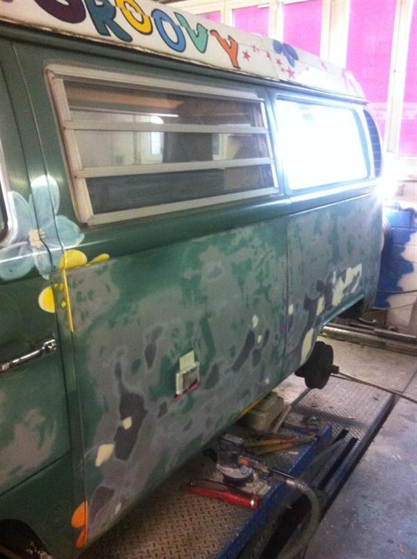

herausgeschnittene Bleche…
cheers

Soviel Blech wurde ja gar nicht entfernt… War also 'ne gute Basis…
Bei den Bildern kriege ich auch gleich wieder Lust, einen Bus zu restaurieren… Aber ich glaube meine bessere Hälfte wäre da nicht so begeistert…
Gruss und viel Spass und wir wollen am Freitag Bilder sehen…
Patrick

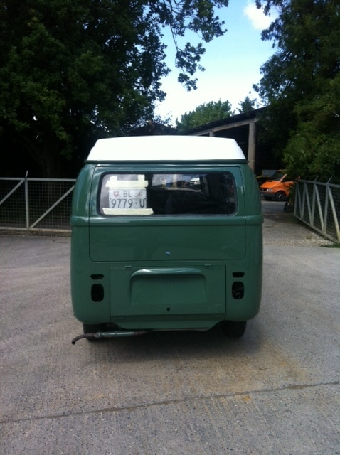

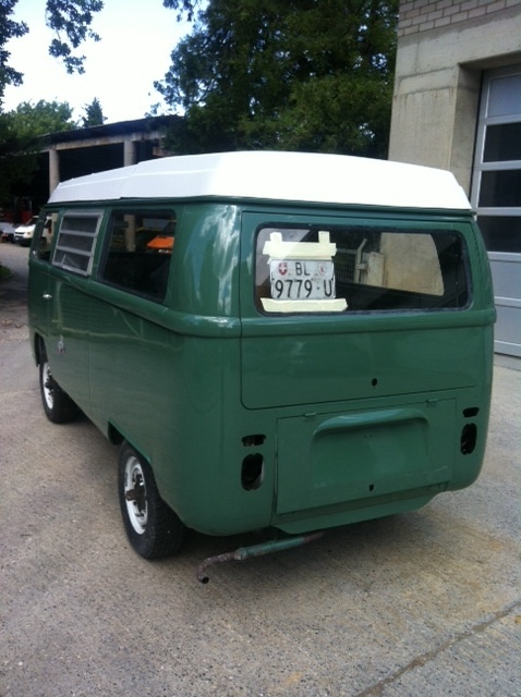

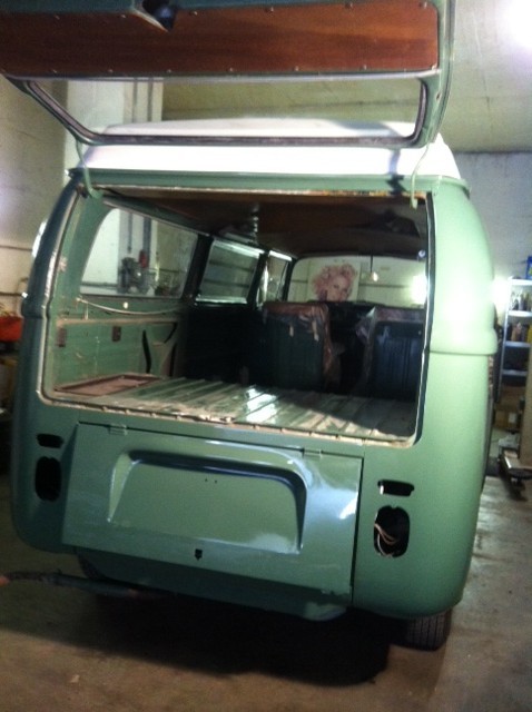

hei, hammer…
gefällt mir echt gut, das alte grün … erinnert mich an die alten landys :-$
und von hinten, so ohne stossstange…spannend, aber sag…wieso schaut da die entwässerung des kühlschrankes raus? :hae :hae :hae :vwgott :mrgreen: :top :mrgreen:
weiter so…bin gepsannt
kommt gut. recht vollgas beim restaurieren :smile:
gutes gelingen
:top schön isser geworden :top
aber ein bisschen schaade find ichs schon um die blümchen :frowning:
weiter so!
gruss martin

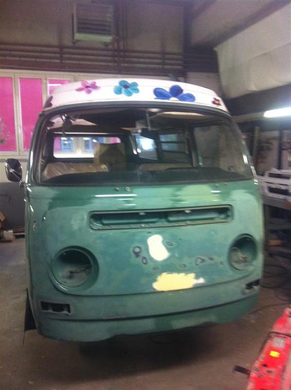

danke danke! Die Farbe macht mir richtig Freude. Das originale Velvet green gefällt mir super. Natürlich ist es auch
ein wenig schade um die Blumen… Aber die Regenbögen vermisse ich überhaupt nicht. :wink: Und schlussändlich muss er mir gefallen!! Nun muss ich mich noch um den Innenraum kümmern. Der Boden werde ich jetzt noch neu lackieren… Wenn jetzt schon alle Möbel etc. ausgebaut sind… Ausserdem soll es ja nicht weiter rosten… Schade ist gerade nicht Winter… Muss mich wieder Bremsen… Sonst vergolde ich den Bus wieder… Eigentlich soll er bald auf die Strasse… Aber ich habe das “jedes alte Teil muss zuerst restauriert werden” Syndrom… :blush: :blush: Daher wirds schwierig… :wink:
cheers

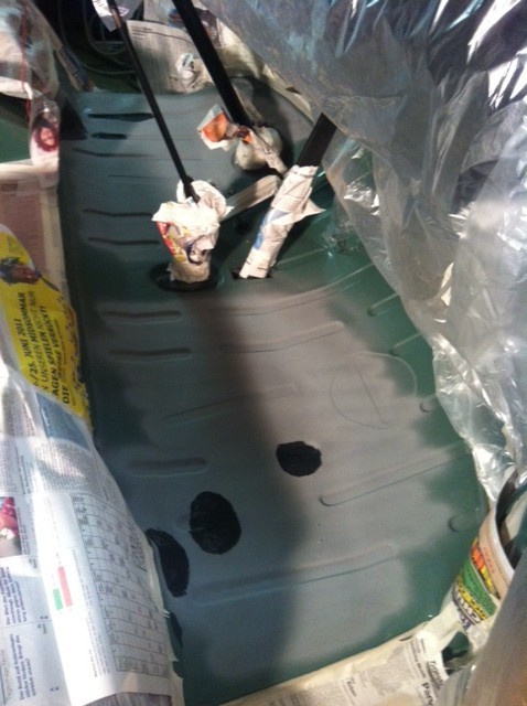

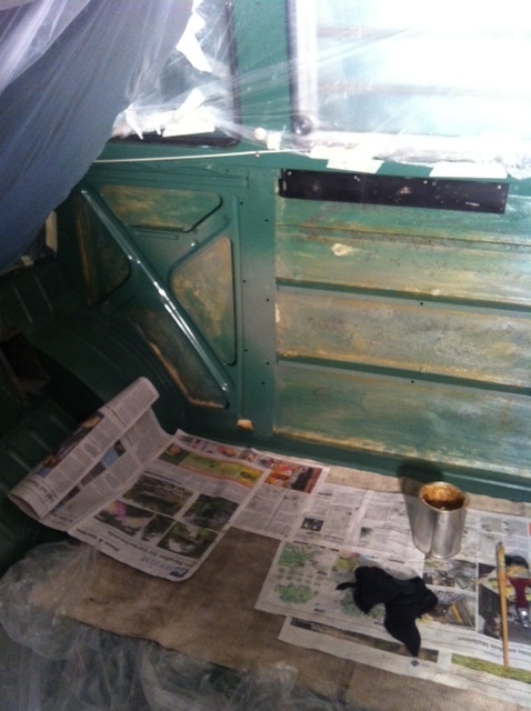

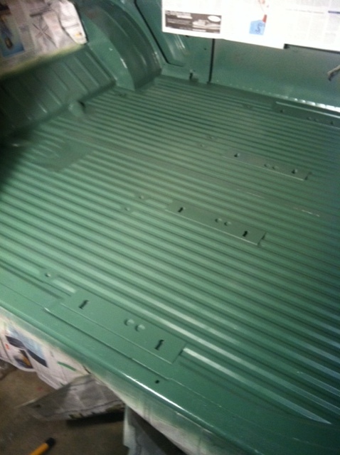

Diese Woche habe ich mich um den Inneraum u. vorallem um den Boden gekümmert. Über den Boden
wurde ja schon oft diskutiert… (gäll Ladak… :wink:) Nun… Ich habe zuerst alles angeschliffen u. dann die
rostigen Stellen mit Fertan behandelt. Danach abgewaschen u. mit Zinkspray grundiert. Grundsätzlich wäre
diese nicht nötig, da durch das Fertan schon eine Art Grundierung entsteht. Danach alles mit Originallack
lackiert… Also der Boden wird mich wahrscheinlich überleben…
Und so siehts jetzt aus…

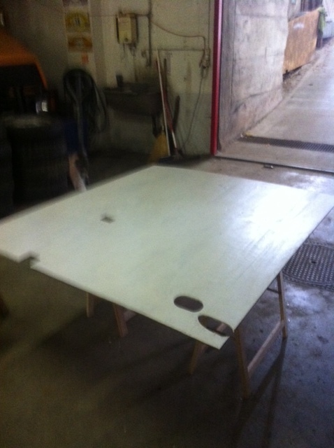

Und der originale Holzboden habe ich auch geschliffen und neue lackiert. Der kommt auch wieder rein :wink:

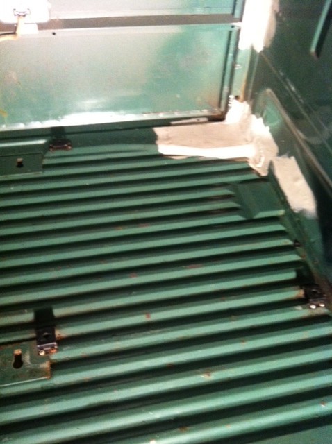

Noch ein Bild für Ladak… :wink: Der Mike Sander kam natürlich auch wieder zum Einsatz. Das X Isolator Zeugs natürlich auch…
Als nächstes kommt dann der Boden wieder rein u. dann Verkleidungen u. Möbel…

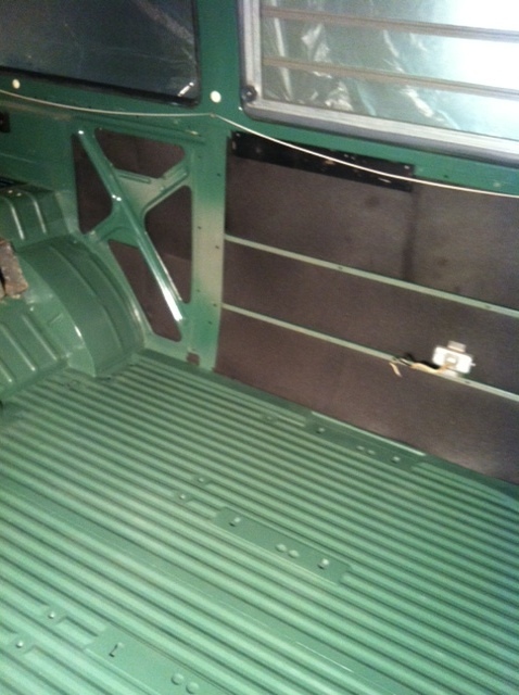

Mein neuer teurer :confused: originaler Teppich und alle Verkleidungen sind mitlerweile auch wieder drin… Zusätzlich habe den Boden im Fahrerhaus auch komplett neu abgedichtet und lackiert, da auch geschweisst werden musste… Habe noch
viel ausgebessert u. vorbereitet… Also es geht vorwerts… Vieleicht reichts zum Forumstreffen
