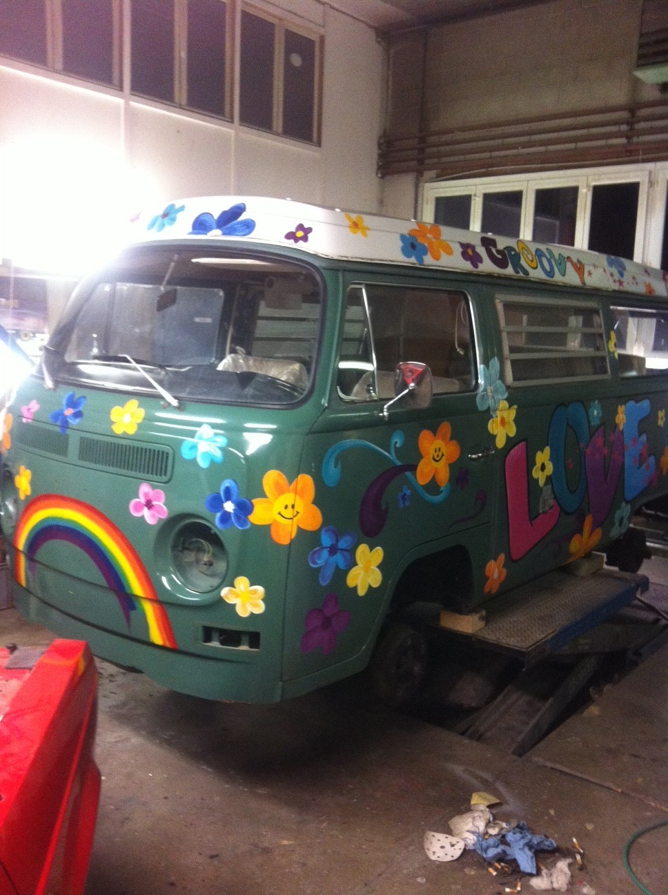

Also den Bus konnte ich ohne Probleme nach hause fahren. Der Motor lief super. Technisch ist er wirklich im
guten Zustand. Man merkt richtig, dass der Bus gepflegt wurde.Vorallem … er veliert fast kein Öl… :open_mouth: Gibt es ja gar nicht… Das mit der Bemalung… Ja, war schon lustig wie alle schauten… Es ist aber schon sehr sehr viel… Eventuell muss schon was runter… Der Innenraum ist einfach ein Traum. Auch wie es riecht… :wink: Könnte Stundenlang darin sitzen bleiben…
cheers
Jaja… In meinem neuen Blumentopf hat es viel Unkraut am Boden. Hatte zwei Sonnenblumen vor den Augen… :neutral_face:
Der wird jetzt gerade beseitigt… Und die Blumen… werden ein wenig zurück geschnitten… Der Bus ist aber immer noch toll u. was gemacht werden muss, wird halt jetzt gemacht…
Bilder und updates folgen…
cheers

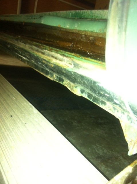

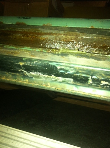

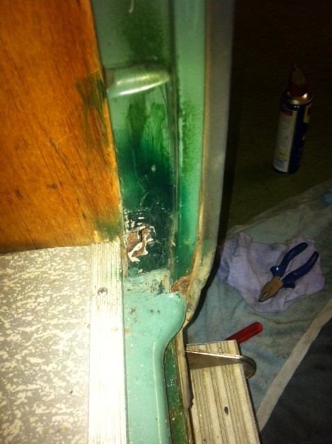

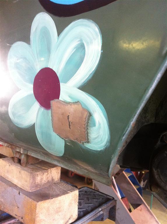

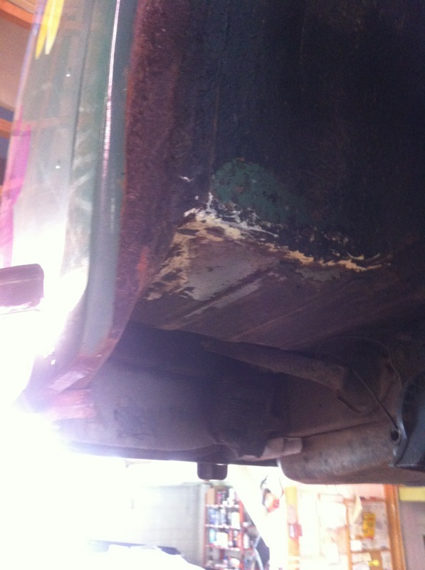

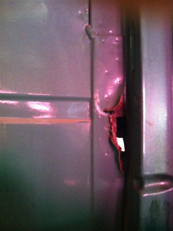

So… Da ja immer alle heiss auf Bilder sind … Ein/zwei Rostbeispiele… :-#
Spachtel… --) Rost… :imp: :imp: :imp:
Glasfaserspachtel… --) Rost Rost
Was versteckt sich wohl dahinter… :gruebel: :gruebel:
Aha… :confused: Könnte aber schlimmer sein.
Zum Glück… Der Bus hat mehr gesunde Stellen. Jedoch gibt es schon sehr viel Arbeit. Vorallem sind 2 / 3 Stellen betroffen, die nicht so einfach sind zum Schweissen… Die Amis habens teilweise sehr gut mit Kit u. Spachtel gemeint… Eigentlich bekannt und trotzdem habe ich es teilweise übersehen… Also Leute!! Immer alles gut anschauen!! Bus ist jetzt beim Spengler u. ich kann mithelfen. Um alles alleine zu machen, habe ich zurzeit einfach nicht genug Zeit u. ich würde eben sehr gerne Ende Juli mit dem Bus auf die Strasse… Maybe…

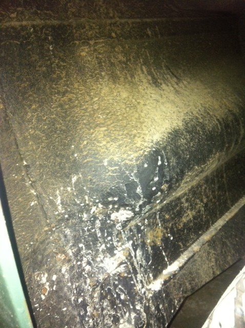

Hallo Legio,
An deiner Stelle würde ich den Unterboden/Radkästen noch mit Trockeneis strahlen. Dann siehst du alle Roststellen und kannst anschliessend auch einen neuen Unterbodenschutz auftragen.
Viel Erfolg und Gruss,
Patrick
Ja, das habe ich mir auch gedacht… Wäre schon das beste. Jedoch mache ich das wahrscheinlich zu einem anderen Zeitpunkt. Muss es mir noch überlegen u. mit dem Spängler besprechen. Auf jeden Fall müsste ein Strahlgerät gemietet werden…

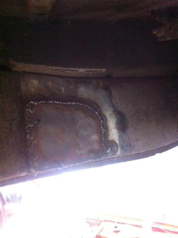

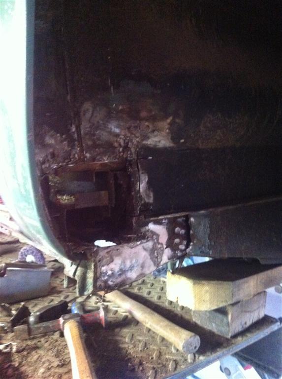

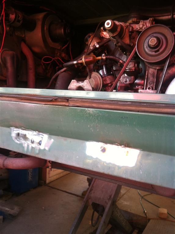

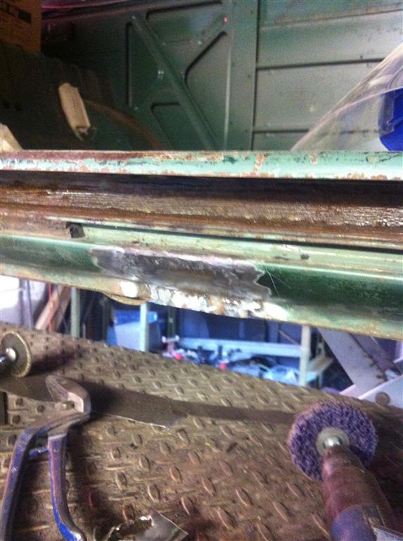

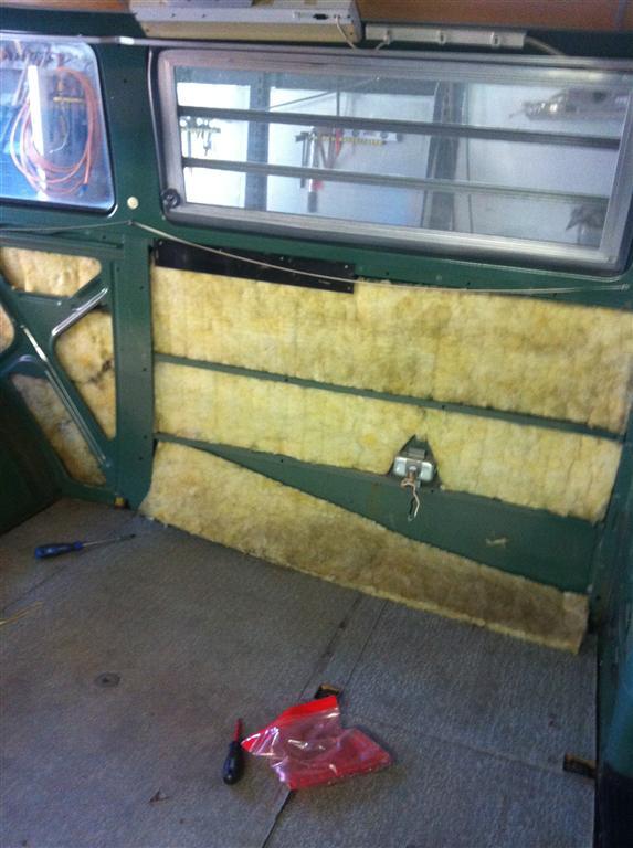

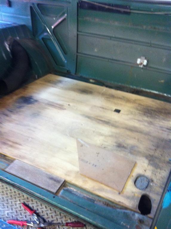

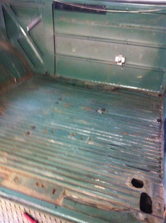

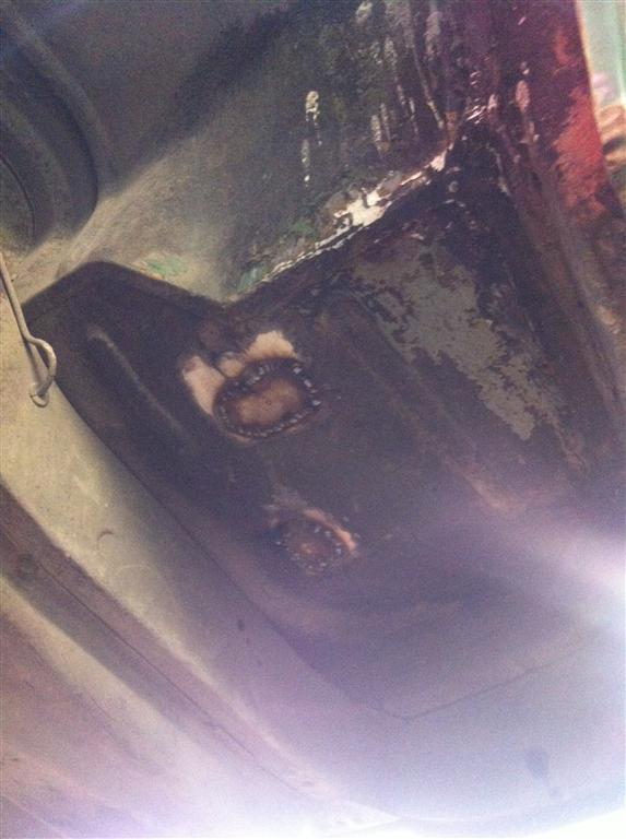

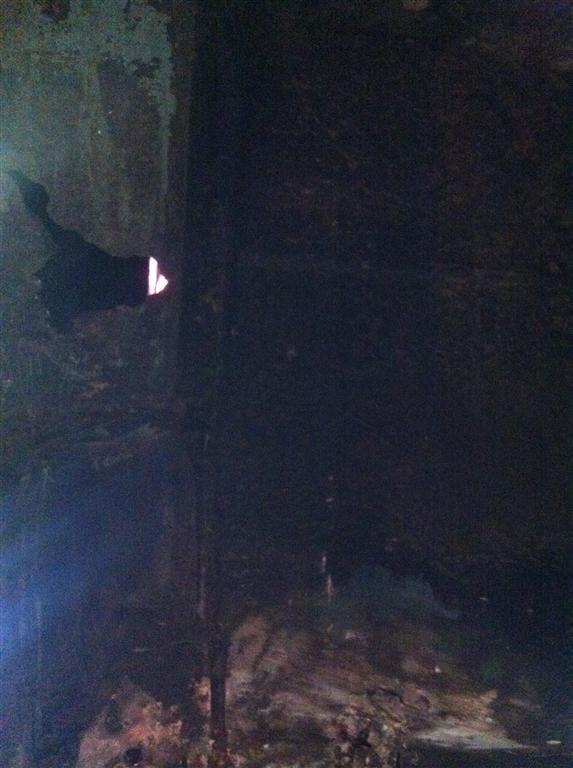

So… Am Wochenende habe ich den Bus ausgeräumt, damit problemlos geschweisst werden kann. Dabei habe ich wieder
3 Löcher entdeckt… Aber ansonsten bin ich positiv überrascht vom Innenraum. Faszinierend ist, dass die Möbel u. Holzverkleidungen nach so vielen Jahren dann einfach wieder eingebaut werden können, da der Zustand immer noch sehr gut ist. Nur der Fussboden sollte gewechselt werden. Dazu habe ich auch noch eine Frage…
Ein paar neue Bleche wurden schon verschweisst… Der Bus wird auch wieder neu im Velvet Green lackiert. Also die
Blumen u. Regenbögen gehen weg… :exclamation: :exclamation:

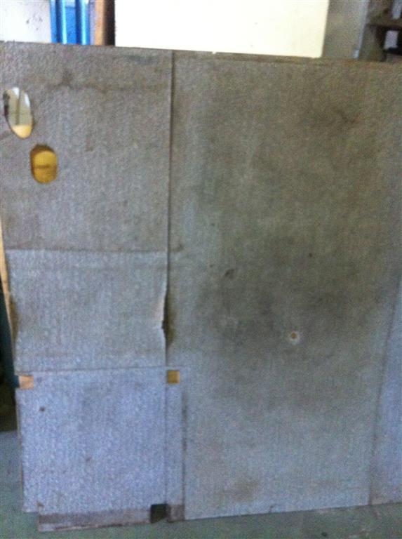

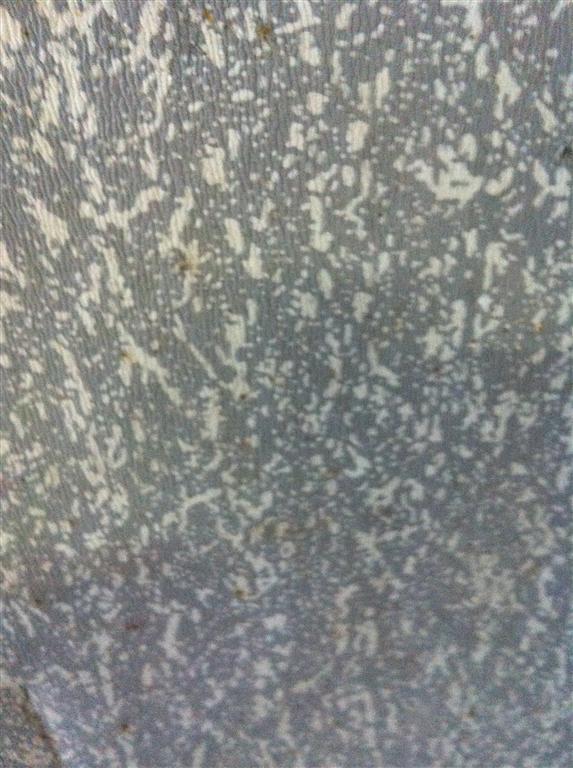

Meiner Meinung nach könnte das noch der originale Fussboden sein. Weiss das jemand sicher?
So sieht er genau aus… Hat jemand mehr Infos? Da ich alles möglichst original Restaurieren möchte, würde ich
gerne wieder ein ähnliches Muster (ZBs. PVC ) für den Fussboden verwenden… Oder wieder original rein… Ist aber halt
schon nicht mehr so hüpsch…
Ok… Frage betreffend Fussboden hat sich erledigt. Habe ein Bild im Netz von einem originalen
T2a entdeckt mit dem selben Fussbodenmuster… Wird wohl wirklich noch das original sein.
cheers

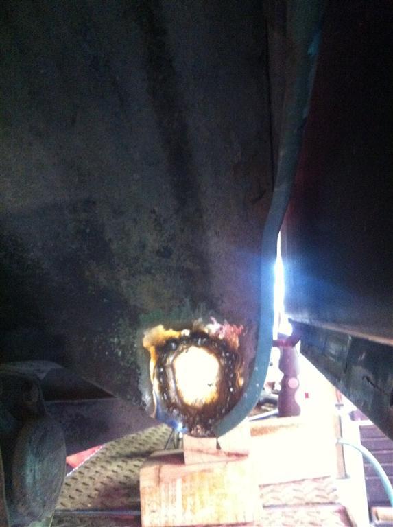

Schweissarbeiten und Löcher… Aber es geht vorwärts…

Schaut mal was ich bei Kieft en Klok gefunden habe… Hätte ich nicht gedacht…
kieftenklok.net/component/pa … 8/lang,de/
Nun komme ich ganz einfach zu meinem originalen Boden… :smiley: Schon bestellt!
