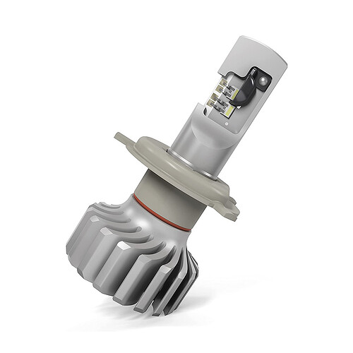

Noch eine kurze Anmerkung dazu: also Licht ist richtig gut, bin ich jetzt 2 Jahre gefahren. Allerdings haben die Lampen (bis auf die neueste Osram Generation) den Kühlerlüfter außen und er bläst die Abläuft auch aus dem Scheinwerfer raus. Wenn es kalt ist vereisen die Scheinwerfer dann. Das ist nicht sehr cool :wink:
Also welche bist du 2 jahre gefahren, die von van360?
Die osram nightbreaker LED Birnen mit originalen runden Scheinwerfern….sind ja mittlerweile auch für eckige freigegeben
Also diese würden passen bei meinem bluestar?

Ne, das sind ja H7 LEDs. Du brauchst H4 LEDs bzw. wenn du Rechteckscheinwerfer hast für das Fernlich H3.

Naja die aktuellen Osram haben eine Lüftung in Fahrtrichtung, sodass die Scheinwerfer auch im Winter nicht vereisen. Ansonsten nehmen sich die LED Birnen von Osram und Philips nicht viel. Und freigegeben für die EU sind sie beide.
