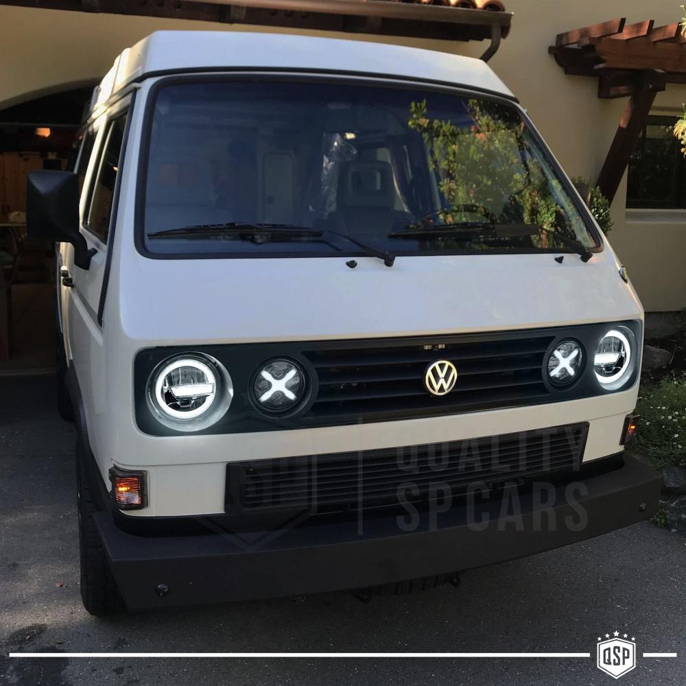

Bei Lightparts gibt es die Nolden. Gibt es nur die Nolden? Ich suche was bei der das Tagfahrlicht ein Ring ist (Angel Eye) und die natülich zugelassen sind.
Tagfahrlichtring alao wie hier:
https://www.qspcars.com/auto-wahlen/volkswagen/transporter-multivan/t25-t3-79-85-/led-scheinwerfer-angel-eyes-fur-vw-transporter-t3-t25-79-85-wei-es-licht-6500k-zugelassen.5.13.5807.gp.8710.uw
Was auch immer das für ein komisches Angebot ist.

Hi Tomix - Habe mich gerade hier durch den Thread durchgelesen, da ich 7" LED Scheinwerfer kaufen möchte und bin dabei auch auch auf die hier von qspcars.com gestossen:
Wollte mal fragen, ob Du da irgendewelche Erfahrungen mit gemacht hast? Übrigens die Zusatzschweinwerfer hier sehen super aus (meiner Meinung nach) - aber keine Ahnung ob sowas in der Schweiz möglich ist und woher man das kriegen könnte…
Nicht schlecht, wenn man drei solche Busse nebeneinander stellt, kann man dann TicTacToe spielen!
