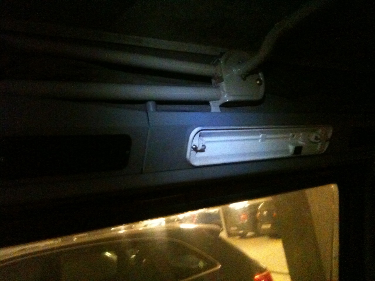

Meine Lampe oben an der Schiebetüre geht seit neustem nicht mehr. Zwar ist die Neonröhre kaputt, doch ist da auch kein Strom mehr drauf. Weiss jemand wo das Kabel durchgeht und wo da der Fehler sein könnte. Die anderen Neonlampen gehen alle noch. Die Lampe oben am Bett geht auch nicht mehr, doch denke ich da dass die Birne kaputt ist, dies habe ich noch nicht geschaut…
Danke für Tips wie ich das am besten reparieren kann. Wo kann ich eine solche Neonröhre plus die Plastikmuttern bestellen?

ok, dann mach ich heute abend mal ein foto. doch wohin gehen denn die kabel, jrgendwo muss das ja gerissen sein oder ein stecker draussen sein…? p.s. es ist der original westfaliaausbau/lampe

so siehts aus.
59 Euro für eine neue Lampe finde ich ja ziemlich viel! ich denke auch nicht das die lampe kaput ist. die drähte die an die lampe kommen haben schon gar kein strom!? wo gehen die durch? wo finde ich einfach eine neue neonröhre? gibt es sinnvollere alternative als die alte neonröhre zu ersetzen? LED finde ich zwar vom prinzip her gut, nur finde ich das licht so kalt…

ist die Lampe auf der Fahrer oder Beifahrerseite? Mit leichtem Zupfen am Kabel und guten Ohren kannst du meistens hören wo die Kabel durchgehen. Je nachdem ob diese nach hinten oder vorne verlaufen gehen die in irgend einer Säule nach unten, wahrscheinlicher ist dabei nach vorne zum Sicherungskasten.

ich nehme mal an das du auf der fahrerseite keine schiebetür hast, dann sollte das Kabel oben im Lüftungskanal entland nach vorne bis zur B-Säule gehen und dann die B-Säule runter. Danach weis ich nicht mehr so ganz, evntl. hast du wenn du die Fahrertüre öffnest und das Lüftungsgitter entfernst Zugriff zum Kabel.

Leider habe ich immer noch probleme mit der Stromversorgung der Lampe oberhalb der Schiebetüre. Sie hat zwar Strom 3V aber nicht mehr. Wie kann sowas sein, habe heute Versucht das Kabel bis zum Sicherungskasten zu verfolgen… leider noch ohne erfolg (geht das überhaupt dahin oder direkt zur zweitbatterie?). Habt ihr tipps an was die Stromschwäche liegen könnte?
