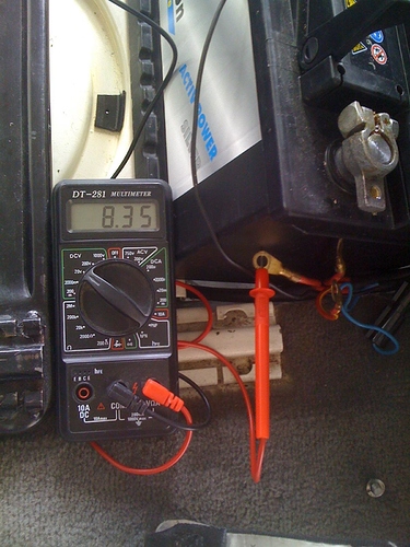

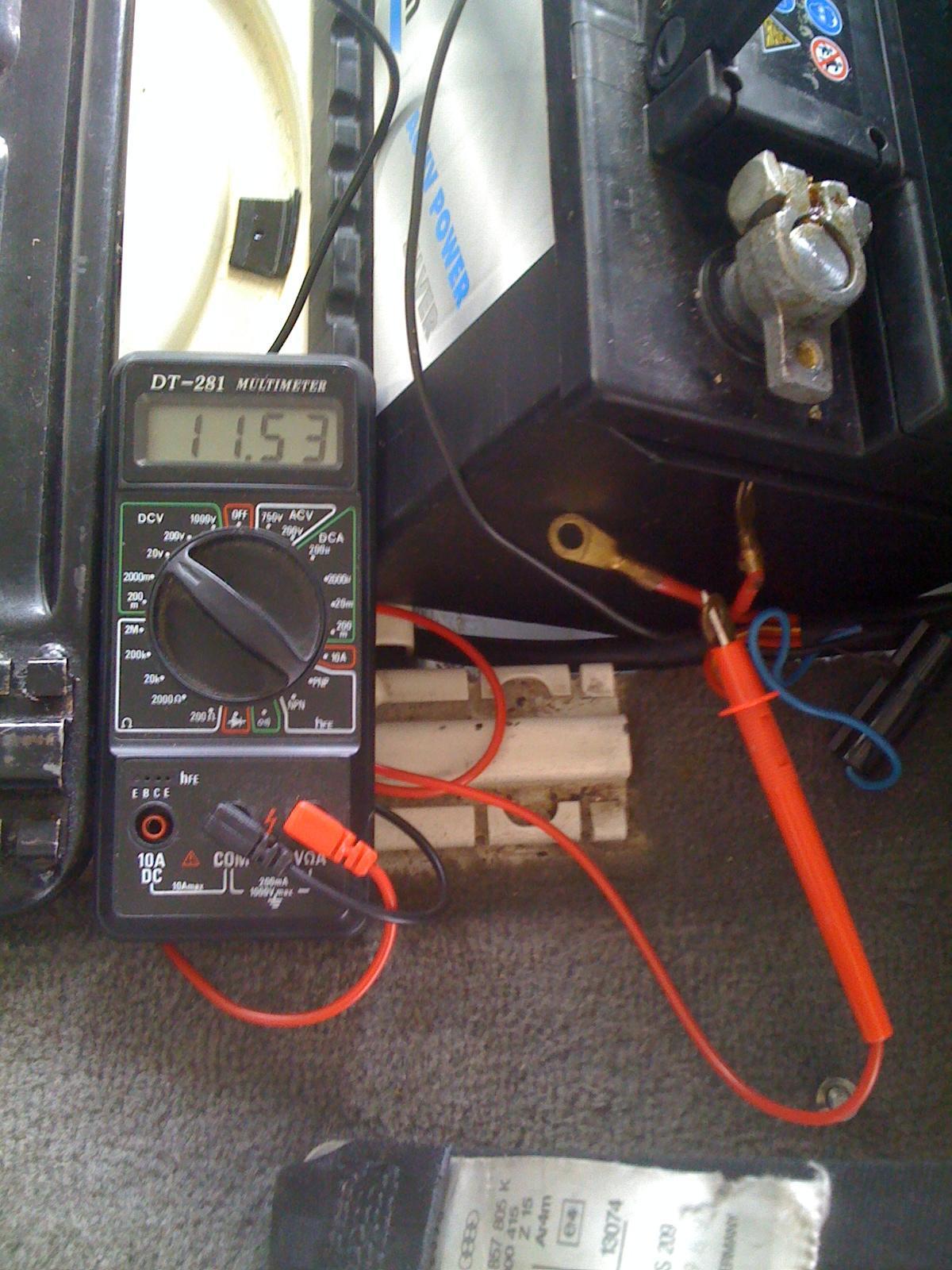

ich hab mal den multimeter in die hand genommen, gemessen und folgendes herausfinden können: die ladespannung vom landstrom ist höher als die von der lima. ist das normal?
desweiteren ist mir aufgefallen, dass bei angeschlossenem landstrom UND laufendem motor, beide kabel eine spannung haben.
ein klicken des relais habe ich nie gehört wenn ich den motor anliess oder abgeschalten habe. kann das sein, dass die zweitbatterie gar nicht am relais geschlossen ist (ich hab die kabel nicht verfolgt) sondern beide ladespannungen bekommt? normal? :-k
kann mir auch jemand sagen, wie das richtige verhalten des ladens der batterien ist durch das trennrelais ist?
Das Relais schaltet beide Batterie zusammen, wenn der Motor läuft resp. D+ Strom hat. Was das was das andere Ladegerät macht, ist dem Relais wurst…
Gruss Christoph
Miss mal die Spannung vor dem Relais, sprich die Leitung zw. Alternator und Relais. Dort müssen mind. 13V anliegen.
Wenn du dort ebenfalls nur 8.5V hast, musst du die Verkabelung zwischen Alternator und Relais checken. Falls du dort die benötigten 13V hast, heisst das, dass das Relais kaputt ist (Kontaktbrand oder Korrosion).
Auch die 11.5V vom Ladegerät finde ich sehr tief. Kann sein, dass dein Multimeter nicht so genau ist? Um dies zu prüfen würde ich mal die Spannung direkt am Alternator messen. Dort müssten ziemlich genau 13.8 oder so sein.

ok, thanks für die antworten. ich werd mal am relais rummessen. das multimeter ist eigentlich ganz in ordnung. hab schon andere sachen gut damit messen können.

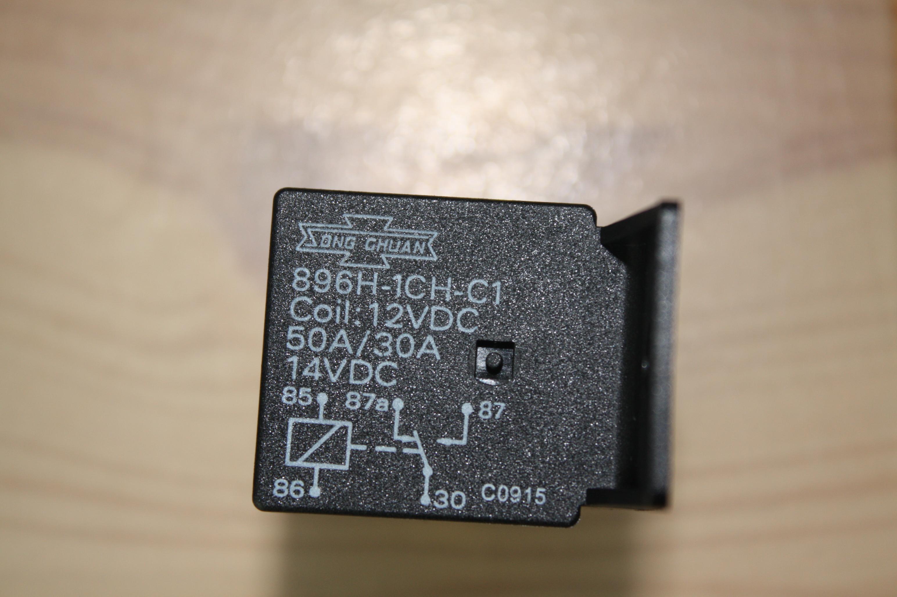

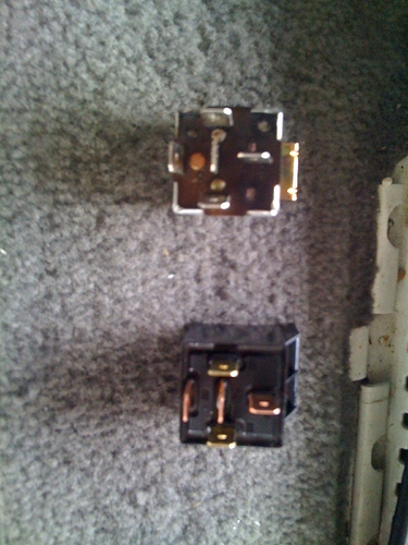

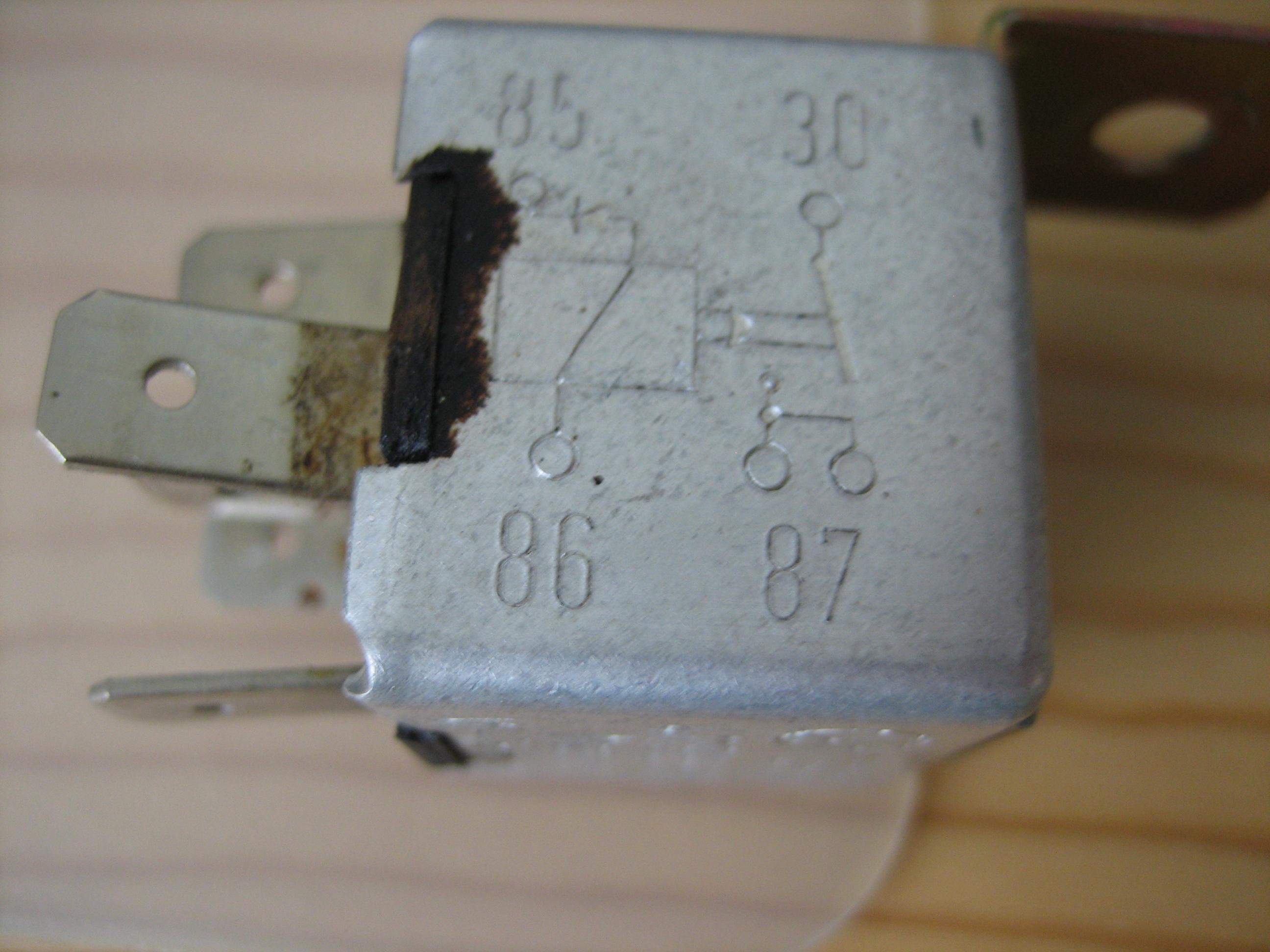

ich hab mal die anschlüsse am relais genauer untersucht und fand ein kabelstecker mit leichten brandspuren. irgend etwas ist diesem relais in der vergangenheit wiederfahren. also war ich heute morgen kurz im conrad und hab mir für Fr. 4.95 ein 50A relais geholt (art. 504142), eingebaut und siehe da, ich hab die 13V ladespannung am ausgang wieder! tja, es war definitiv das relais.
vielen dank allen für die tipps. zumindest kenne ich jetzt meinen bus besser. so machts spass =D>
noch ein nachtrag damit ichs nicht vergesse. das neue relais scheint mit etwas anders gepolt zu sein. um auf nummer sicher zu gehen hängt das zweite 87 kabel (rot-schwarz) nicht am relais. es geht mit dem + für die 2. batt in den gleichen schrumpfschlauch, aber k.a. für was es ist.
wäre mal gut, wenn man einen genauen schaltplan des relais hat wo man sieht welches kabel wohin geht. bei 86 hats bei mir nämlich 2 blaue kabel. eines sicher lima, aber das andere?
Mit meinen laienhaften Kenntnissen würde ich sagen:
85 = D+
86 = Masse
30 = 1. Batterie
87 = 2. Batterie
87a = frei lassen
Ansonsten mal die Suche benutzen, Joe hat doch vor langer Zeit einen schönen Workshop geschrieben.
Gruss Christoph
