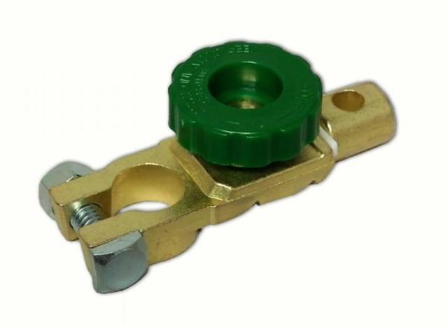

bei mir wird auch nur die 2te batterie mit dem ladegerät geladen…
wenn der bus steht, werden beide batterien mit einem trennpol (wie bild) getrennt und entladen sich fast nicht.
(evtl wäre aber eine manuelle umschaltung zum laden der einen oder anderen batterie sinvoll :question: )
