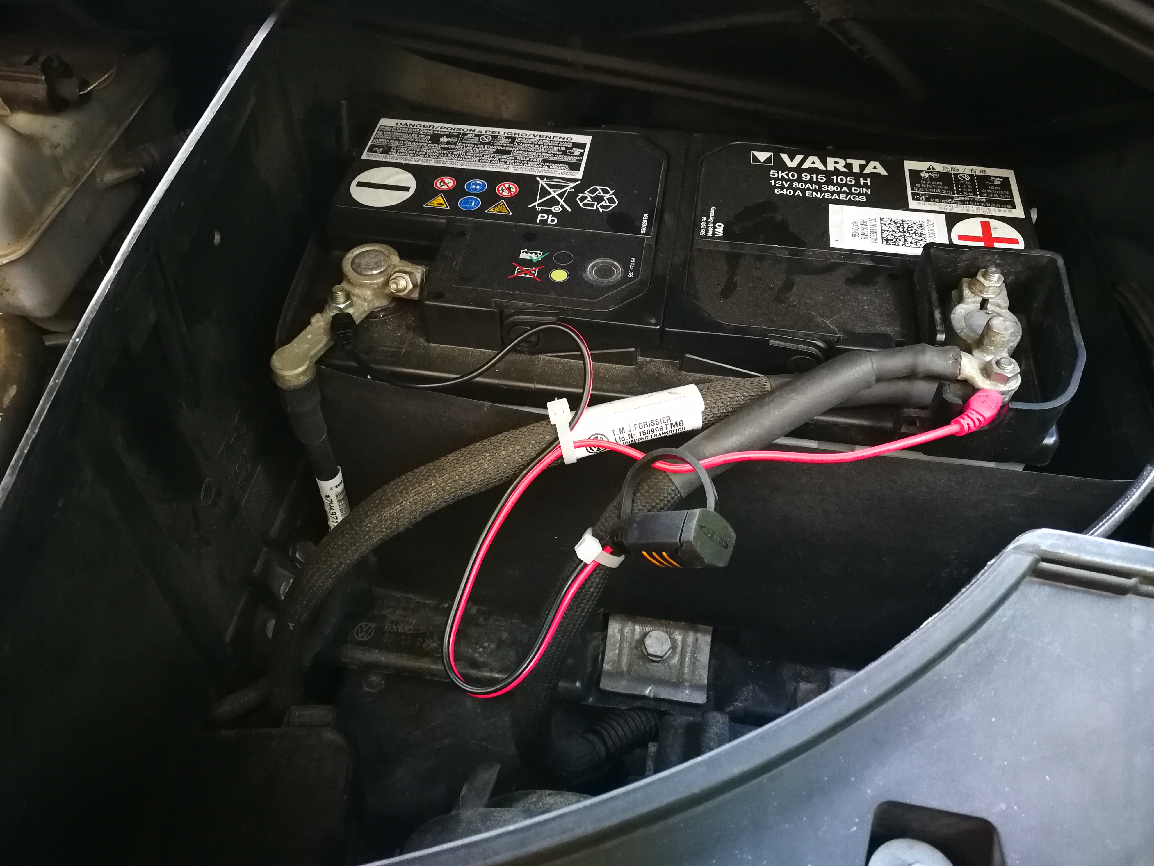

Frage 1: Müsste ich nebst dem Ladegerät für die Zweitbatterie auch ein zweites Ladegerät verbauen für die Starterbatterie im Motorraum?

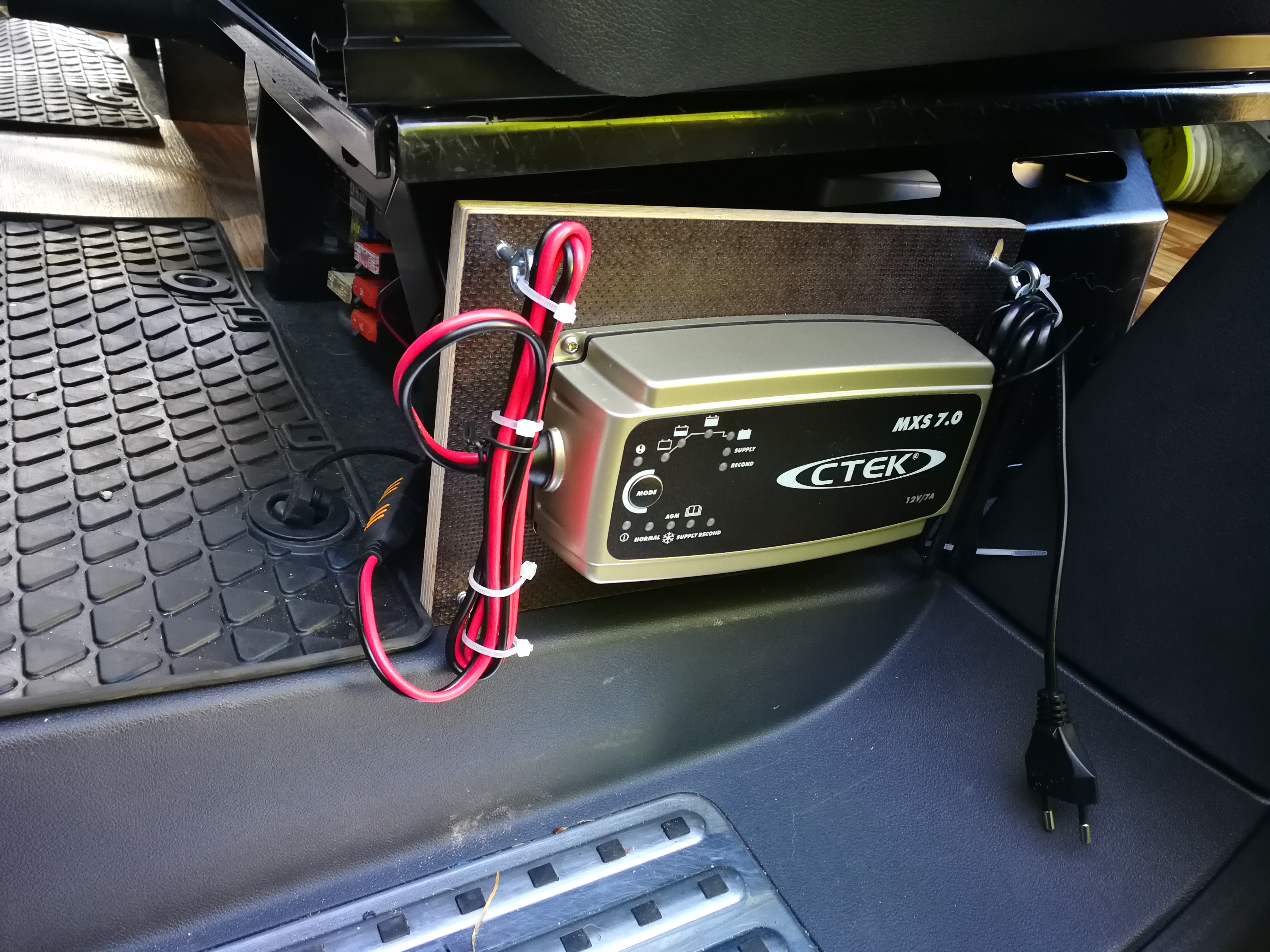

Die Zweitbatterie zu laden reicht wenn sie mit einem Trennrelais versehen ist. Würd ein CTEC msx5 oder 7 nehmen. Aussendose nach Lust und Laune und Einbauort der Bat. Ev eine Defa Steckdose in den Grill.

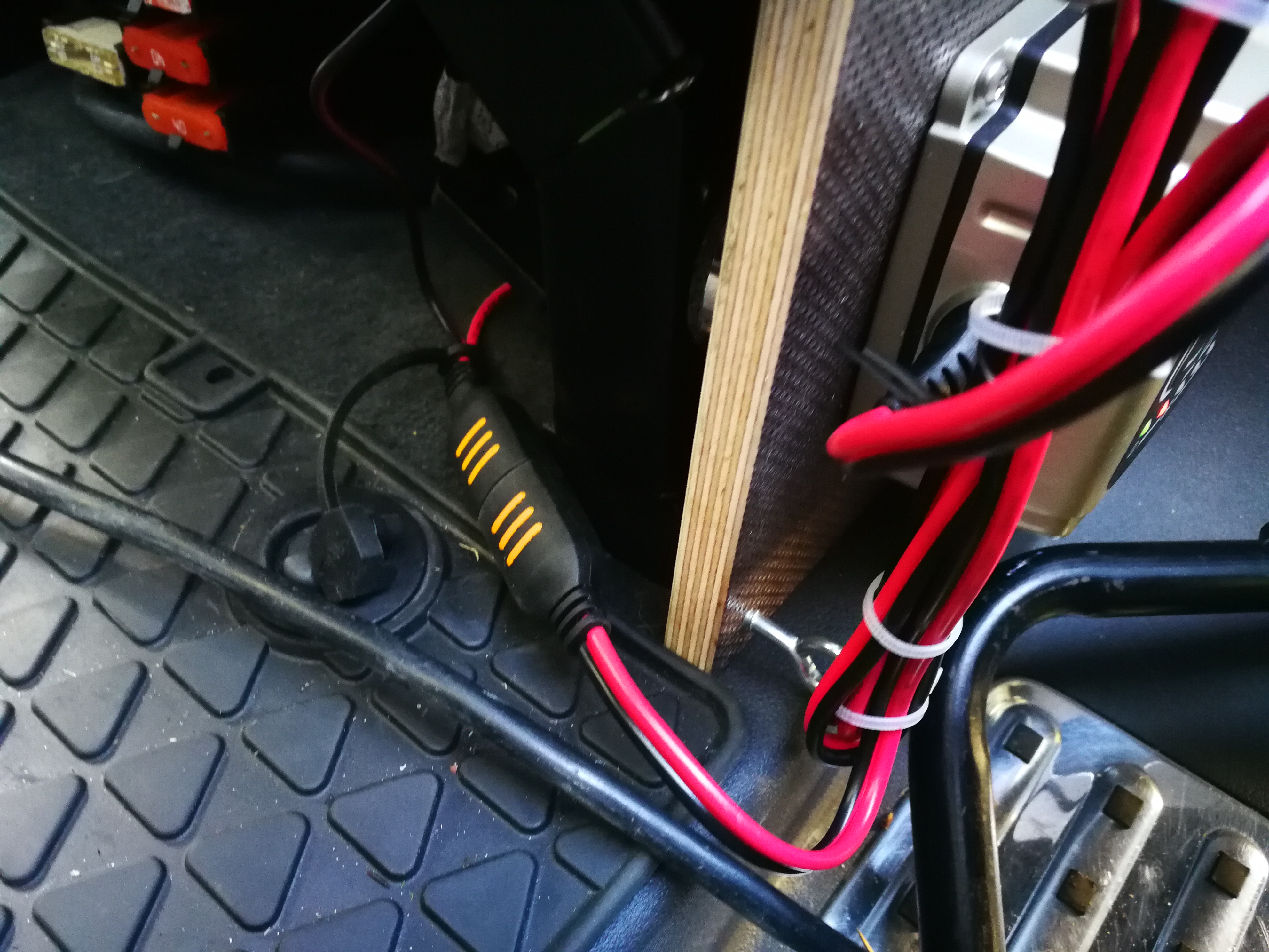

habe nun mal ein ctek mxs 7 montiert auf einer holz platte die ich mit magneten versehen habe. also guet demontierbar, so das ich im notfall auch mal die starterbatterie laden könnte. an die sicherung und den fi habe ich nicht gedach.
