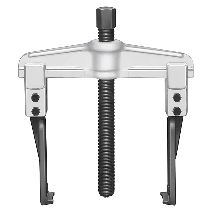

Ist ein bisschen liegengeblieben, da keine Zeit. Habe schon gehörig mit Kriechöl getränkt, das wird schon werden.
Ich habe meinen Abzieher ins Altmetall geworfen, da es leider ein Billigstmist war. Hast du einen guten zum Ausleihen?
Gruess Manu
Hastne PN
