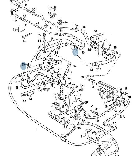

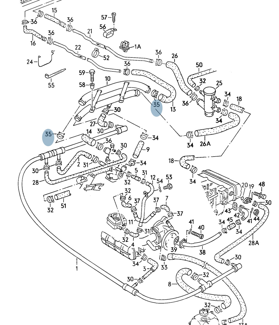

Meiner ist nach 86 verschlaucht. Vielen Dank

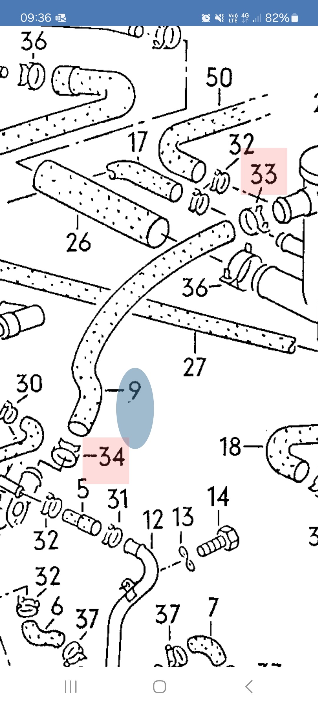

Naja ganz fehlerfrei ist das Schema leider auch nicht.
Hier sind zweimal unterschiedliche Schlauchklemmen angegeben. Der Schlauchdurchmesser ist aber der selbe.
Das ist aber der alte Kühlwasserkreislauf? Oder von einem 1.9 liter?
2.1 Liter nach 85 aber Syncro.
Komisch, hatte extra nicht Syncro ausgewählt…
