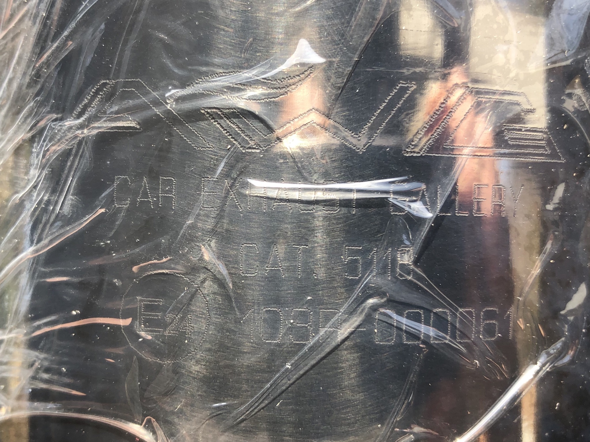

Hier mal Bilder vom Gutachten und vom kat
Sieht gut aus! Sollte demnach kein Problem sein. das einzutragen, resp. ist diese Auspuffanlage inkl. Kat. sogar eintragungsfrei da EG Typengenemigung vorliegt und im Auto mitgeführt werden muss.
Der Kat. hat ein Prüfzeichen inkl. Prüfnummer, ist also auch eintragungsfrei.
Beim „Vorführen“ musst du lediglich das blaue Gutachten mit dem Abgasdokument und Fahrzeugausweis abgeben damit der Prüfer bescheid weiss.

Laut diesem Dokument erfüllt müsste es passen
Die erforderlichen Nummern sind vorhanden.
gruss Martin
Die obige Kopie von TK-Carparts betrifft den Schalldämpfer, vom Kat. (e24) ist auch sowas vorhanden?

Genau. Wer sucht, der findet. Hier noch schwarz auf weiss (Quelle: TK-Carparts.de)
