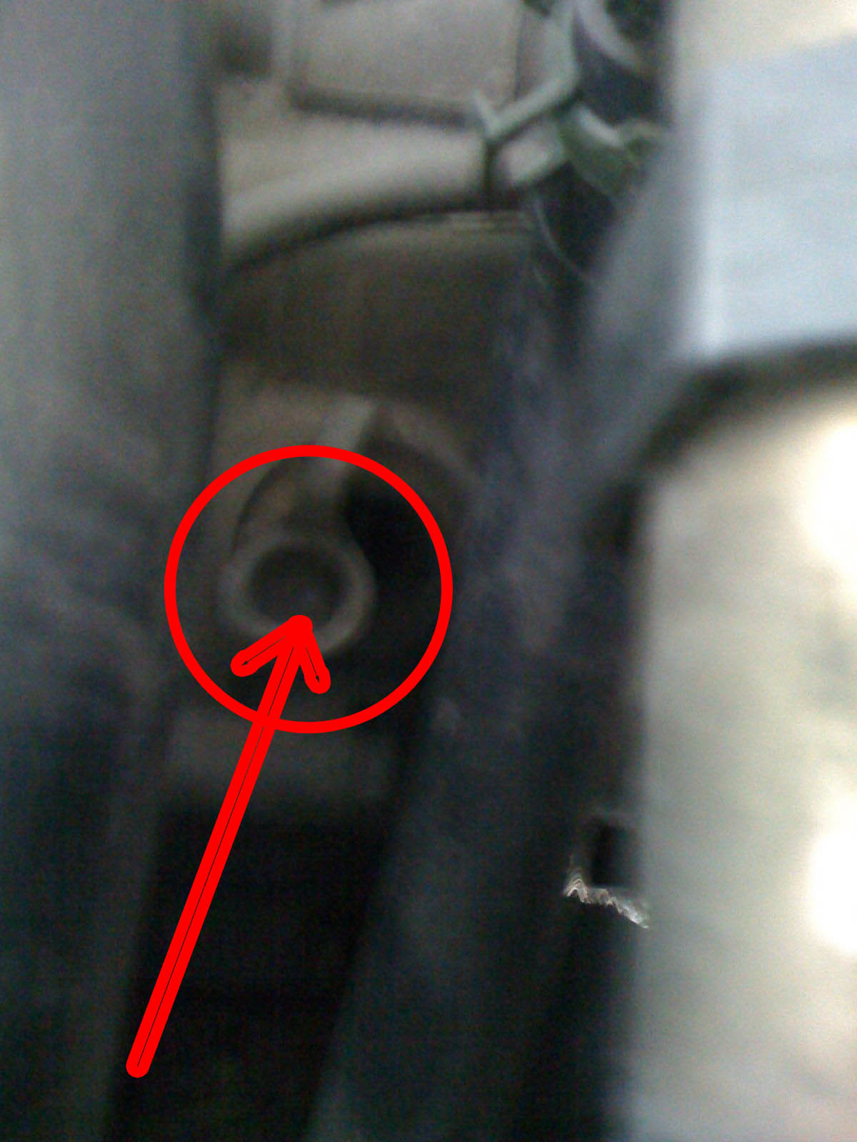

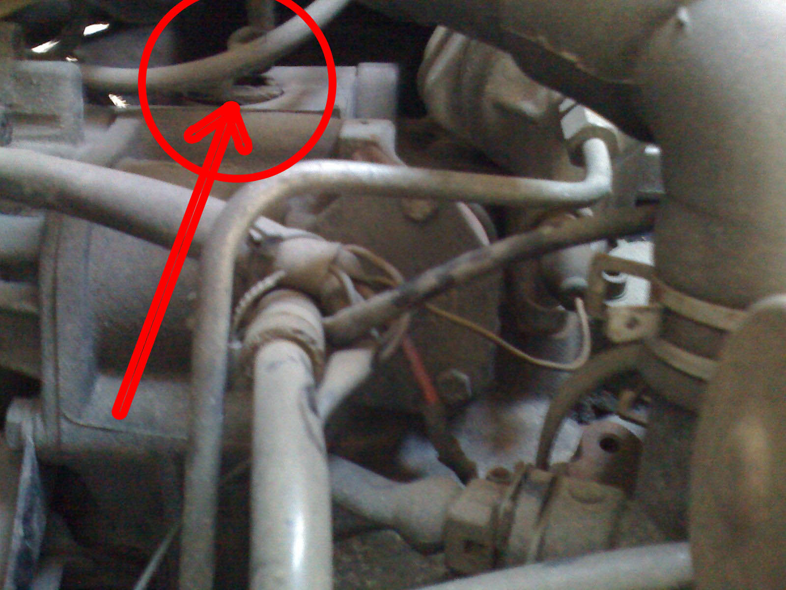

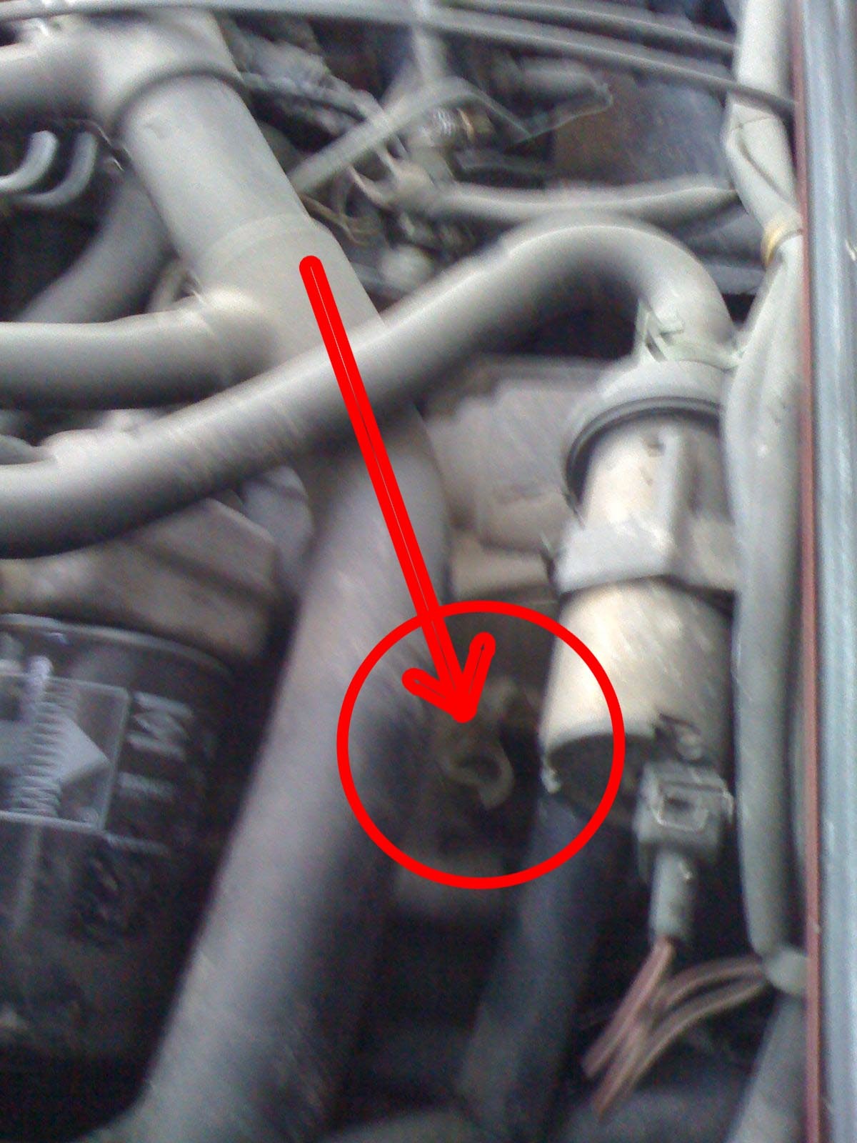

Habe heute als ich mal mein Motor angeschaut habe folgender plastikdeckel offen vorgefunden. weiss jemand was das ist? habe ihn nun mal geschlossen, keine ahnung wie lange der schon offen war…
Weiss niemand was das ist???
Könnte ein Kernlochdeckel sein, ist aber schlecht zu sehen.
Dort siehst du zum Schwungrad.Bei manchen Modellen kann man den Motor auf OT oder die Zündung einstellen.Der Deckel ist zum Schutz dass keine Kleinteile ins Kupplungsgehäuse fallen.
Genau, märtel hat recht. Bei diesem Loch kannst du rein schauen. Wenn du da rein leuchtest siehst du einen kleinen Pfeil. Durch das Loch siehst du das Schwungrad mit der Kupplungsdruckplatte. Wenn du den Motor einmal durch drehst kommt irgendwann eine Kerbe an der Druckplatte. Wenn der Pfeil und die Kerbe übereinander liegen ist der Motor auf OT. Dies bedeutet, dass der Zylinder 1 (und Zylinder 4) sich in der obersten Position befinden (OT = oberer Totpunkt). Dies wird benötigt um die Steuerzeiten des Motors einzustellen. Beim Diesel musst du zwar keine Zündung einstellen, aber zb Förderbeginn.
