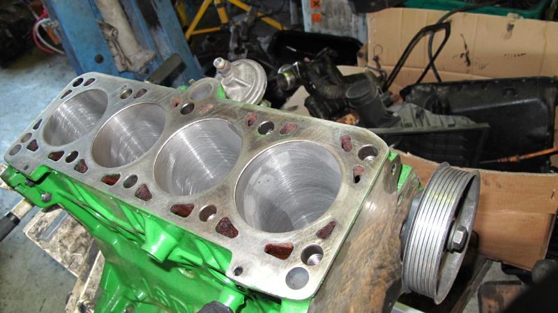

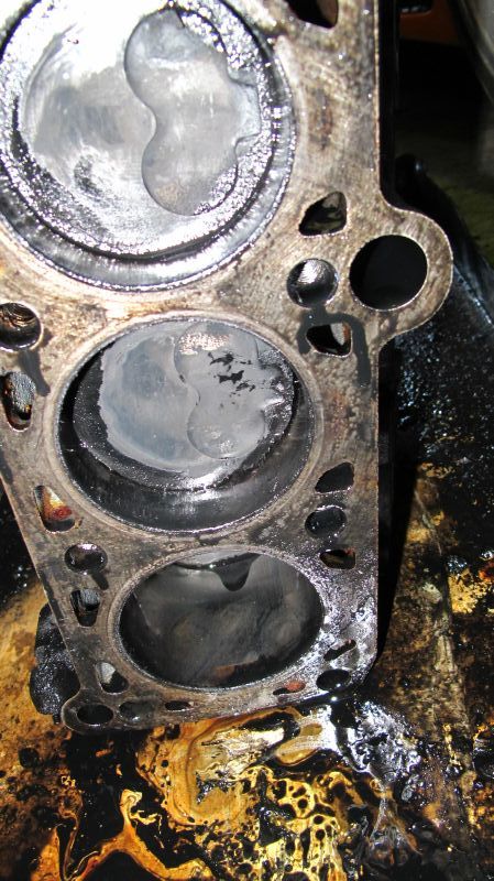

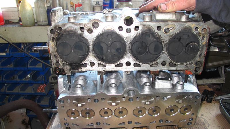

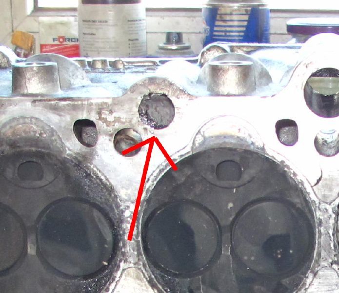

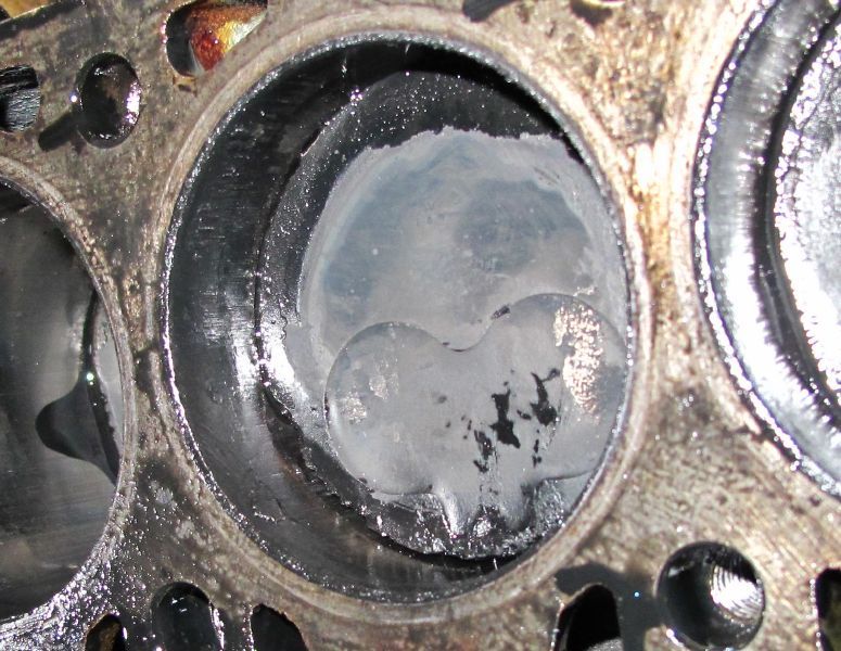

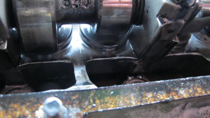

War gestern mal in der Werkstatt um ein paar Fotos zu machen, der alte Motor war leider voll verpfuscht :motz
Zylinderkopf von einem Golf,der nicht passt… Wärmeschutzscheiben der Einspritzdüsen wurden “vergessen”…eine Schande
Hier ein Paar Bilder
Aber hey …Besserung ist schon in sicht \:D/ sollte meinen Bus nächste Woche wieder holen können -o<

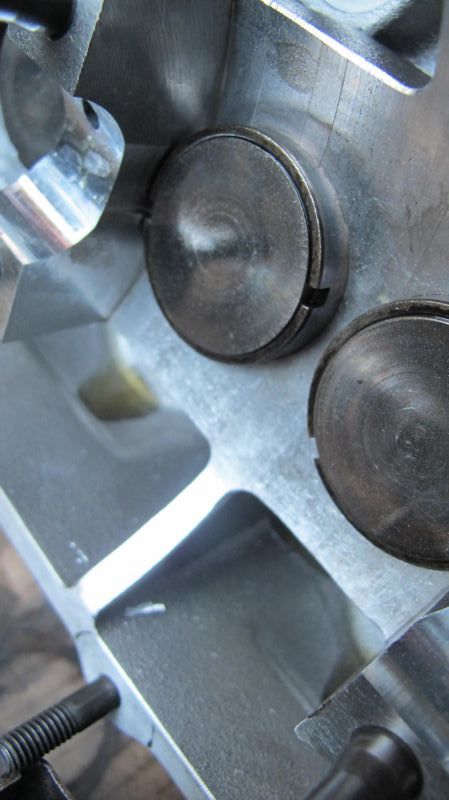

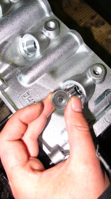

Die verschlossene Bohrung im Zylinderkopf ist die Ölversorgung der Hydrostössel. Der JX besitzt jedoch keine Hydrostössel (weil die offenbar manchmal Probleme mit der schrägen Einbaulage haben). Wenn der Kopf auch auf normale Tassenstössel umgerüstet wurde, sollte das so funktioniert haben, wenn jedoch die Hydros drin blieben, war ohne Öldruck ziemlich viel Ventilspiel vorhanden.
Die Bilder sehen viel versprechend aus. Bald hast du wieder einen neuen Motor im Bus, der für die nächsten 200’000km keine Probleme bereiten sollte.
Gruss Rafael
Die Hydros blieben drin Bild oben , unten die neuen mit den Stösseleinstellscheiben.
