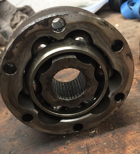

Kann es sein, dass meine neuen GLG schon kaputt sind? Ich habe die erst vor 5000 km ersetzt.
Wie würde ich sehen, dass sie nichtmehr gut sind, wenn ich sie abmontiere? Wären die kugeln deformiert oder etwas ähnliches?
Falls die schon kaputt sind, liegt das an der qualität von den Ridex teilen?
Also mit 5000km kannst du froh sein hat das Ridex überhaupt so lange gehalten.
Grundsätzlich wird immer empfohlen, gute originale zu finden und neu fetten… aber gibt auch andere Marken die standhafter sind.
Und optisch wirst du vermutlich so Riefen und Rillen sehen wenn du das GLG zerlegst.

Vielen dank für eure hilfe, es scheint, dass ihr recht hattet.
Ich habe die linke antriebswelle ausgebaut und umgekehrt wieder eingebaut, und das geräusch ist weg.
