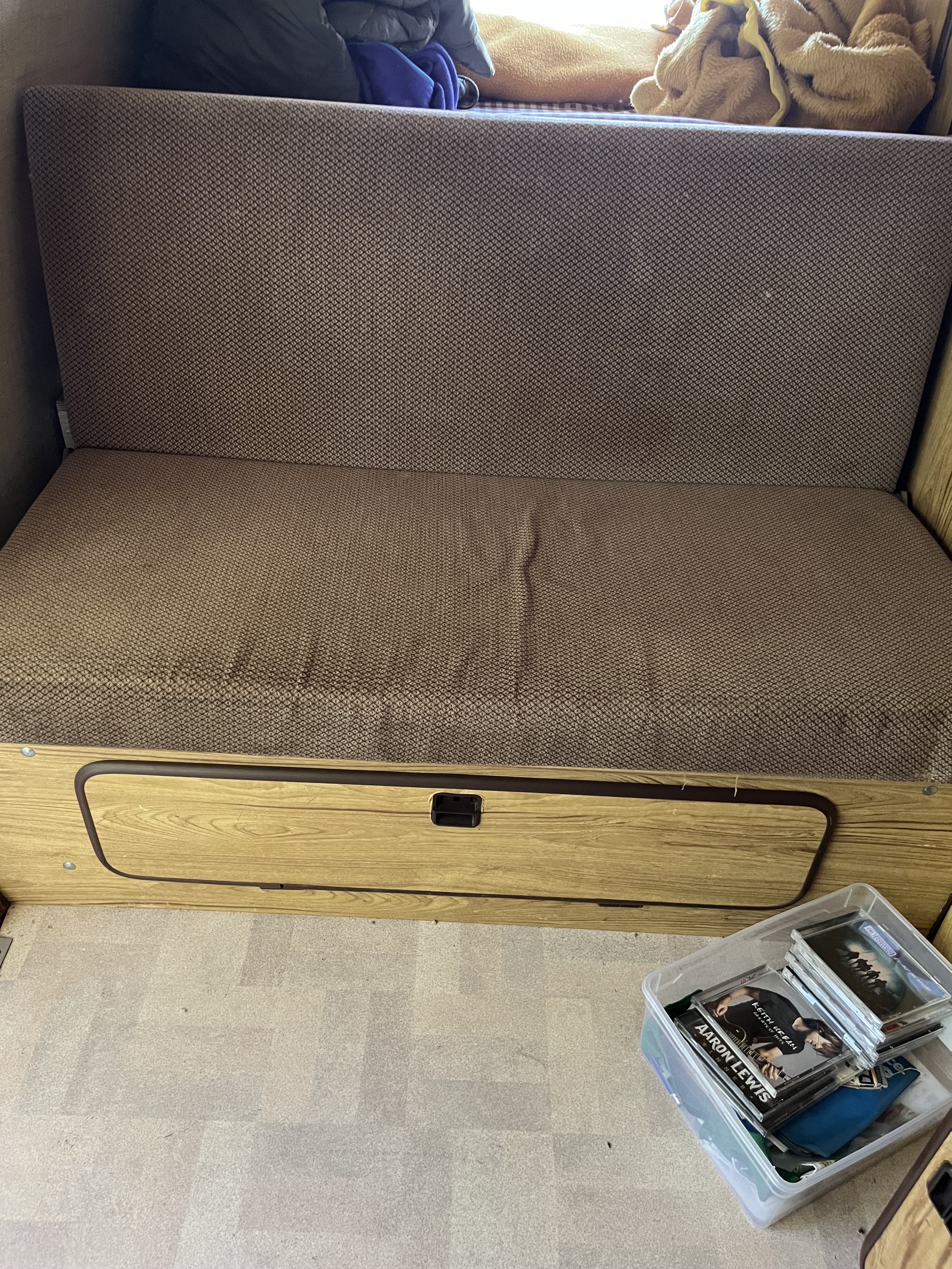

Mein Bus , T3 Typ 2 1985, hat eine Sitzbank ohne Gurte (ist so eingetragen) und aus der Sitzbank kann man ein Bett machen.

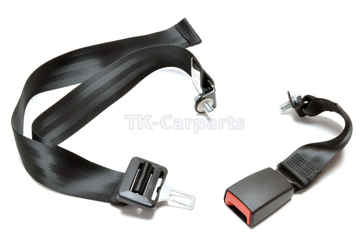

Du kannst hinten 1x 3-Punkt Gurt und 1x Beckengurt nachrüsten. Die Gewinde sind ja vorhanden, also ideal! Das ist somit kein Hexenwerk.
Such im Forum, es ist alles beschrieben inkl. der Lage der Befestigungspunkte hinter der Verkleidung (dann kannst du das minimalinvasiv machen). Evtl. brauchst du noch einen extralangen 3-Punkt-Gurt von dem du das Band übernimmst und in die andere Rolle einfädelst,.damit es dann auch für den Kindersitz reicht.

Die verlinkten Gurte passen ohne Verlängerung auch für Kindersitze und eine Anleitung für die Montage ist auch dabei.

Bei mir waren sie jeweils zu kurz für den Kindersitz, gut wenn die nun länger sind und der Bandwechsel nicht mehr notwendig ist.

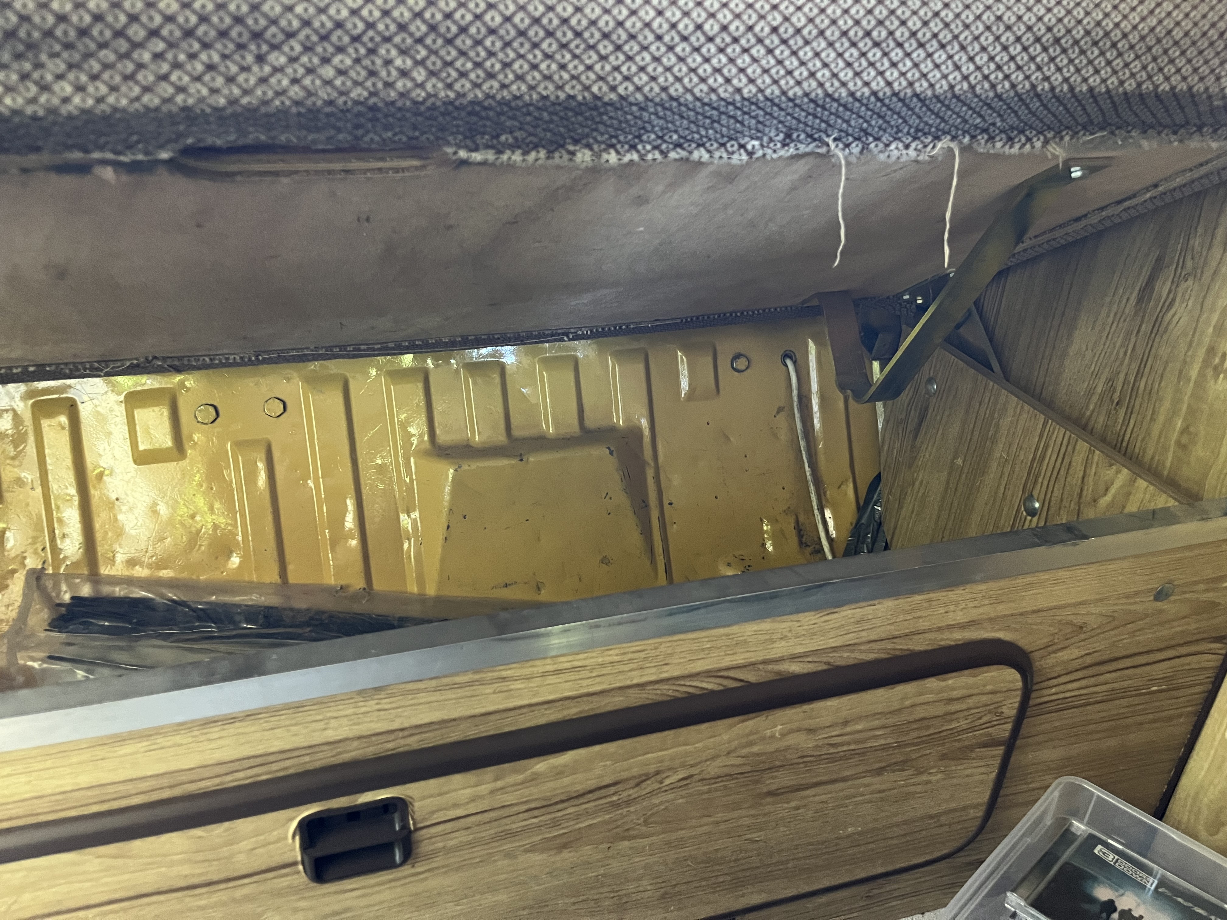

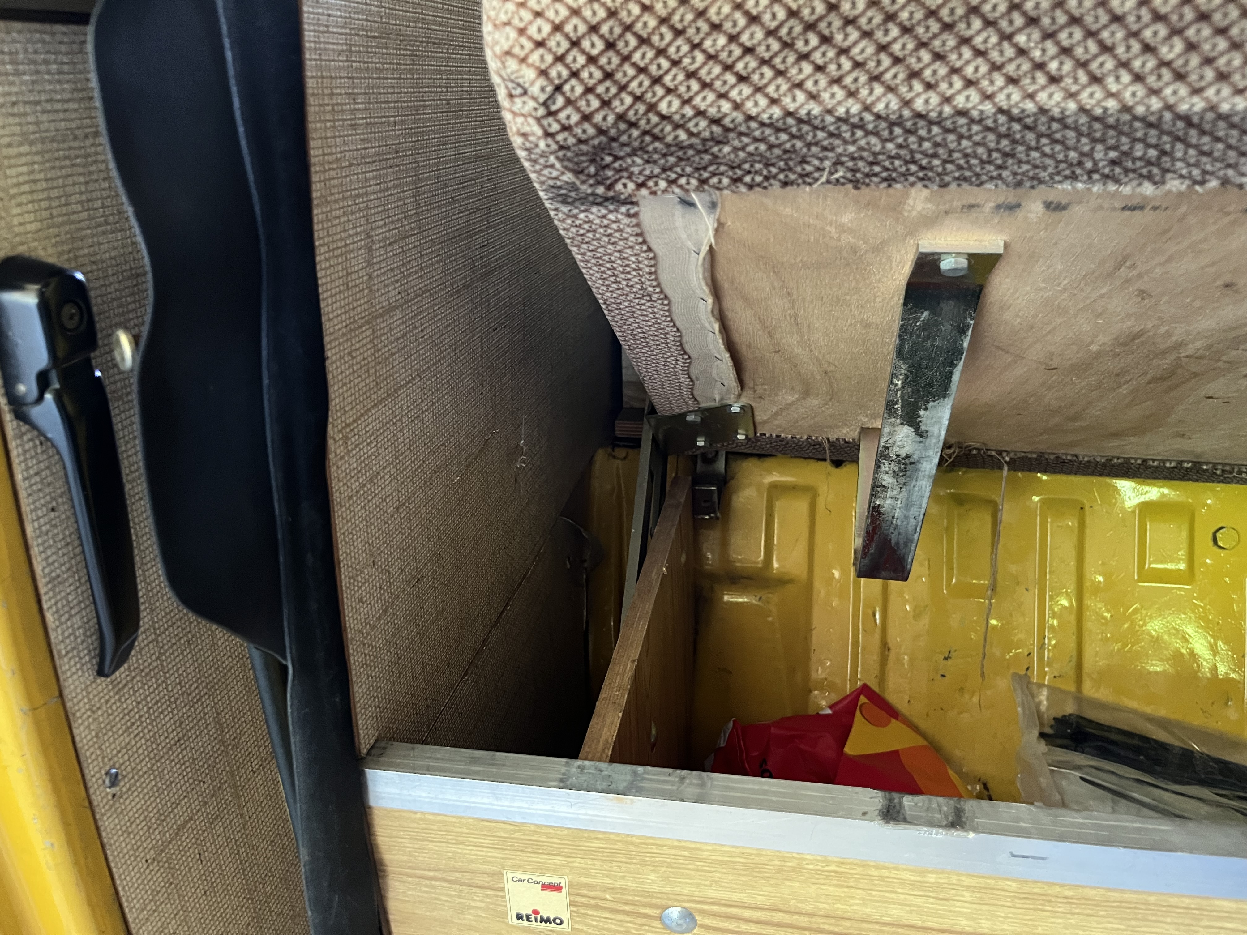

Wenn du 2x 3-Punkt Gurte möchtest, muss links dein Ausbau raus. So wird der 3 Punkt Gurt befestigt und da ist auf deiner linken Seite der Ausbau:

Müsstest schon ein wenig Technikbegabt sein. Oder mal einen Ausflug ins Bündnerland machen, dann könnte ich dir das auch einbauen. Habe ich erst kürzlich bei einem Freund mit demselben Thema gemacht (bei ihm allerdings links und rechts mangels Ausbau).

Es ist auch möglich, auf der Ausbauseite einen 3-punkt-Grut zu installieren, das war bei meinem Bus so als ich ihn gekauft habe, dann geht der Gurt allerdings durch den Schrank. Es gibt aber auch Kindersitze, die 2-punkt-Gurt tauglich sind. zB von Dino, die sind auch Flugzeug tauglich, vermutlich deshalbt. Ich habe im übrigen die Gurtumlenkung an der D-Säule ganz nach oben gelegt, das Ding einen besseren Winkel für den Gurt.
Und dann werde ich den Gurt auf der Schrankseite vorraussichtlich über der Heckklappe montieren. Ist bei allen modernen Autos so und erscheint mir sinnvoll. Muss man ggf für die MFK kurz abbauen, da es dafür keine Aufbaurichtlinie von VW gibt. Spricht in meinen Augen aber sicherheitstechnisch nichts dagegen.

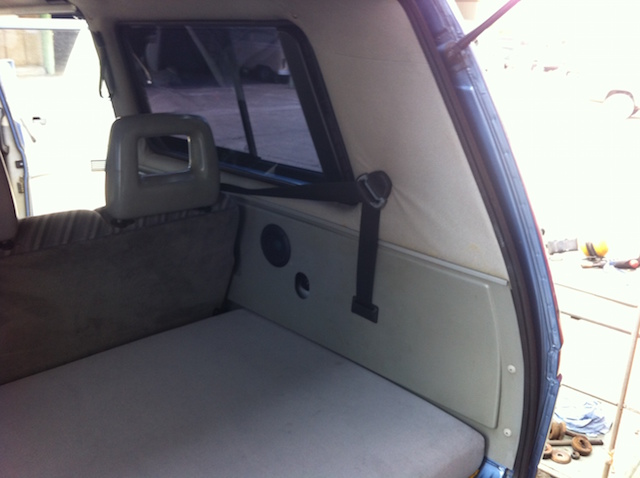

Hier siehst du wie es mit zwei 3-Punkt Gurten funktionieren kann. MFK (Winterthur) war kein Problem damit, auch wenn es keine orginalen Montagepunkte sind.

Der Gurt wurde von Thomas Koch produzieren lassen, somit gibt’s den soweit ich weiss nur bei ihm. Aber du kannst dich bei der VWBuswerkstatt in Winterthur erkundigen. Vielleicht haben die noch einen davon :wink:
Oder bei Kleinanzeigen?
Unbedingt den nehmen, erspart dir viel Ärger. Schön, dass sich TK der Sache angenommen hat.
Gab es früher nicht. Ich hatte damals daher den Halter nachgebaut, einen bzgl. Lage einstellbaren 3-Punktgurt gekauft (die Rolle ist nicht horizontal montiert) und dann noch das Gurtband gewechselt. Nun kanmst du dir ein Set nach Hause senden lassen und sogar die Kunststoffabdeckung für die Durchführung in der Verkleidung ist dabei😃.
