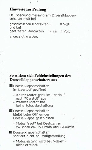

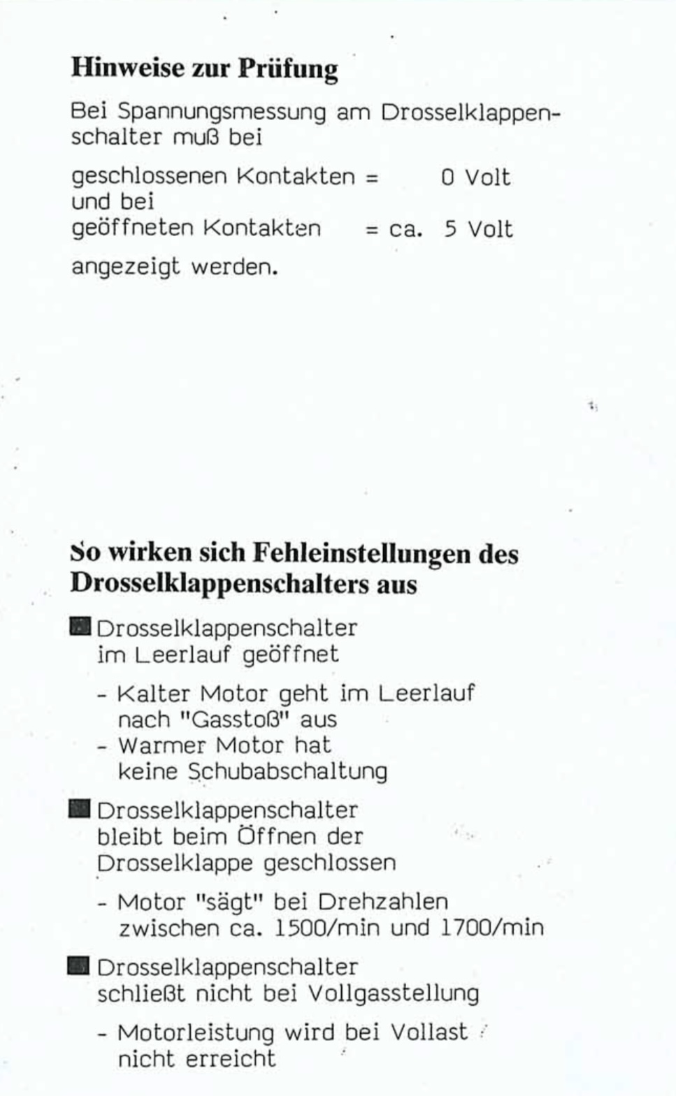

In der Beschreibung des Digifants steht folgendes:
Der letze Punkt auf dem ersten Bild klingt ein bisschen nach deinem Problem. Ich würde dem sicherlich mal nachgehen

Ja, genau das habe ich auch gedacht, dass das LMM ein falsches Signal gibt und das Struergerät zusammen mit dem Signal vom DKS auf Schubabschaltung stellt. Ich muss noch ausprobieren, ob der Leistungsverlust auch unter 1500 u/min auftritt…
