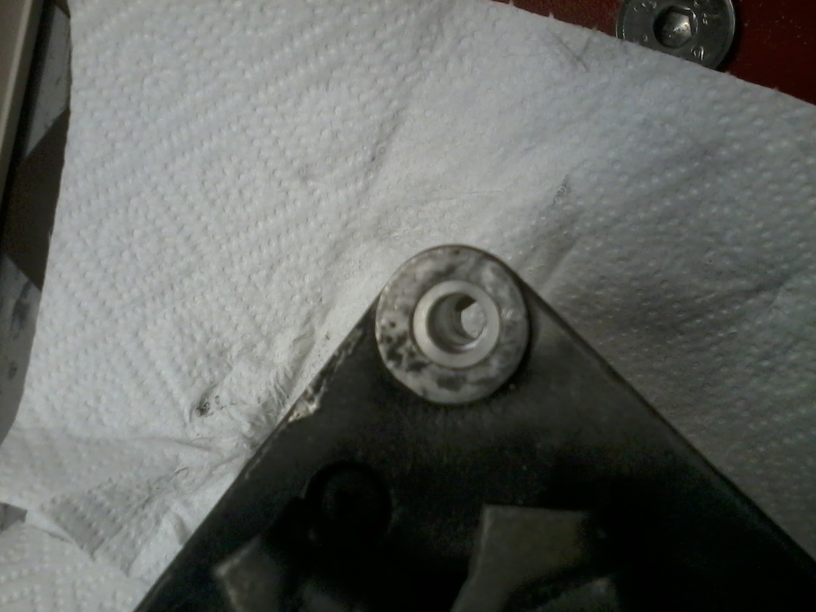

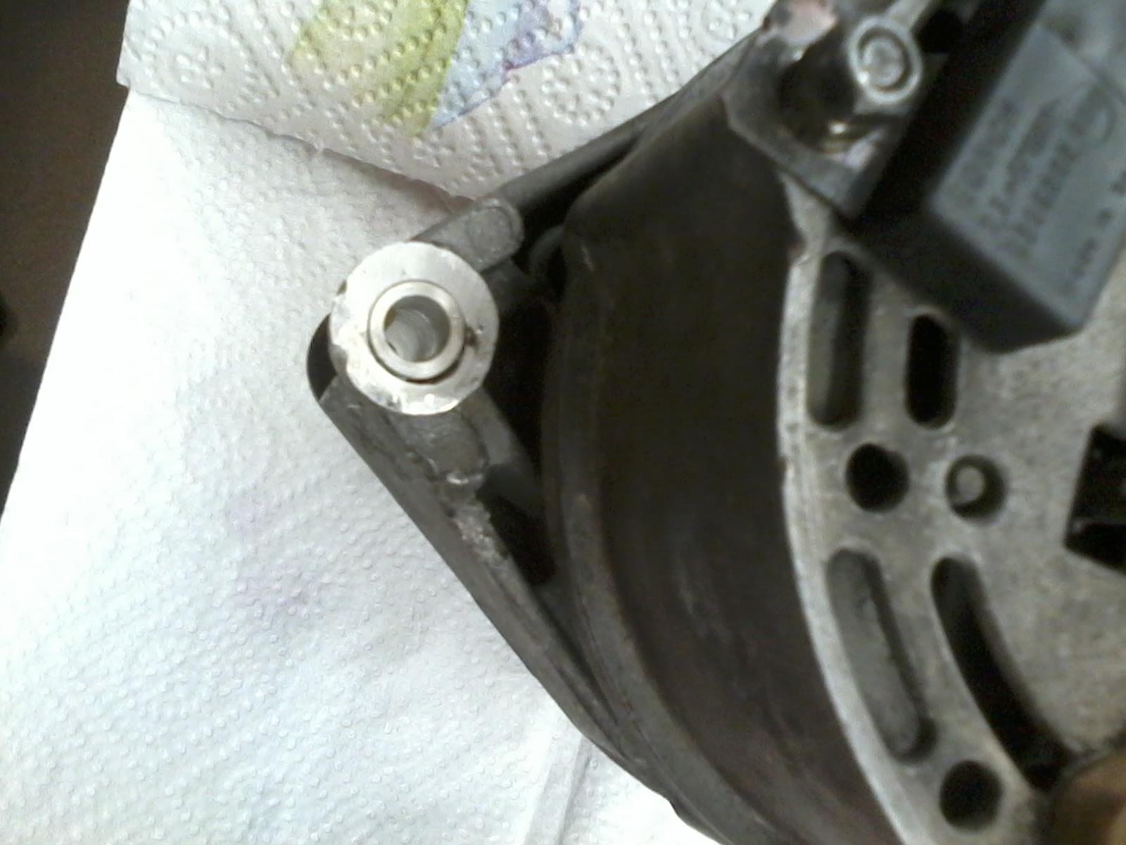

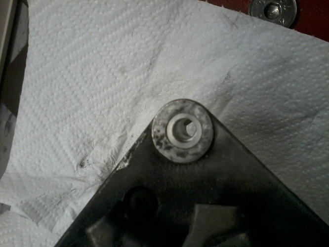

Dann kam das Problem zum Vorschein, die Befestigungslöcher an der Lichtmaschine waren völlig ausgeleiert. Also mal Werkstatt wechseln und meinen Vater mit drehen beschäftigen. Aufgebohrt und Hülsen eingesetzt, nun sieht dies mal einiges besser aus. reingesetzt (Bilder am Schluss).
