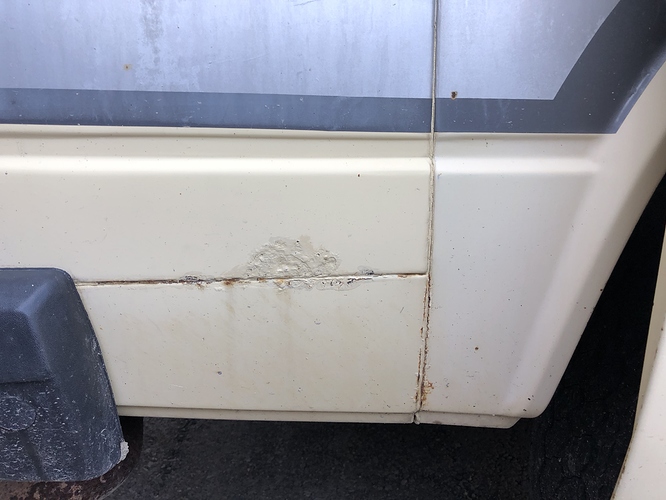

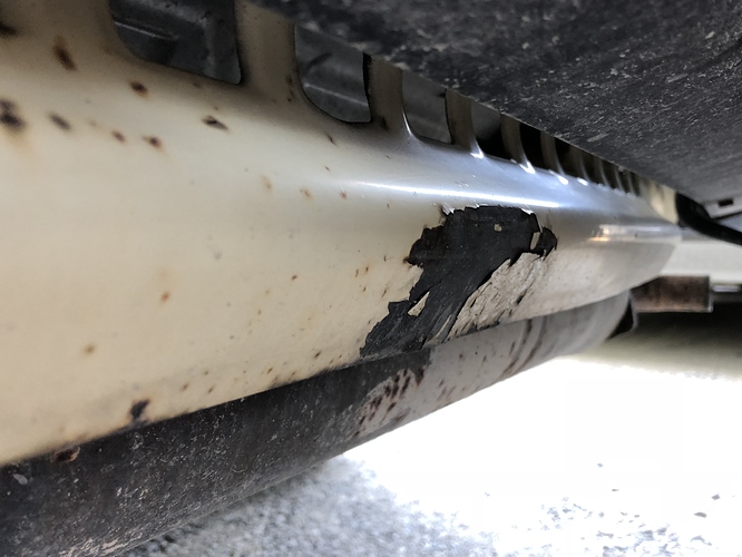

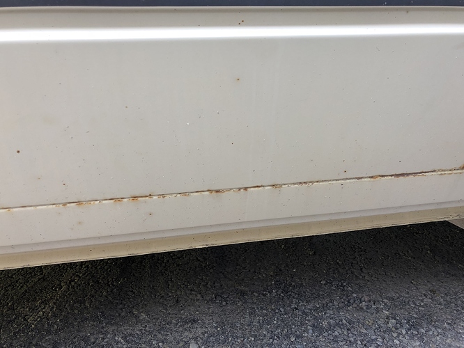

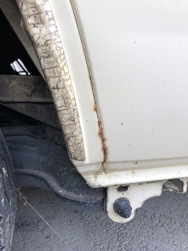

Auf die Aussage “Rost hat der Bus keinen” würde ich mich nicht verlassen und sehr genau danach schauen. Nur schon auf den Bildern glaube ich den typischen Rost in verschiedenen Karosseriefugen zu erkennen. Da würde ich auch Unterboden, Aufnahmen der Wagenheber, Seitenschweller innen, etc. sehr genau anschauen. Falls frischer Unterbodenschutz aufgetragen wurde, wäre ich noch vorsichtiger! Da musst du halt notfalls unters Auto kriechen und dann den ganzen Unterboden systematisch abklopfen und nach auffälligen Blasen, Dellen, eingesetzten Blechen suchen.

Von der Ausstattung her top; allerdings scheint gemäss den Bildern wie Diego schrieb tatsächlich überall Fugenrost zu sein. Wenn das so ist fände ich den Preis nicht günstig aber dennoch fair, allerdings nur inklusive MFK!
Vorne links hats eine komische Delle vor der Türe; nachschauen ob das mal ein deftiger oder nur kleiner Rempler war. Oder ob das auf dem Foto trügt.
Guten Morgen. Der Rost aussen auf Seite der Küche sieht nach etwas Arbeit aus, aber Wagenheberaufnahmen und BSäulen schauen immerhin gut aus. Sieht man dann aber vor Ort. Ich finde der Preis geeht, wenn die tragenden Elemente etc. in Ordnung sind, und es wirklich nur ein bisserl an den Fugen rostet - die Einrichtung ist gepflegt und ziemlich vollständig, keine Ahnung, wie man den Motor oder Kühlschrank so sauber kriegt.

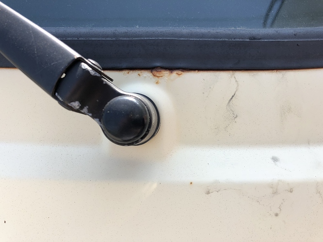

Sieht mir nach Rost am Frontscheibenrahmen aus!

Seitenwand mitte links sieht übel aus. Wenn die untere Fuge schon so rostig ist, dann ist dahinter ziehmlich alles verrostet. Kann von einen undichten Einfüllstutzen her kommen. Auch hat er an etlichen Fugen Rost plus Frontscheibenrahmen .An der Schiebetüre wird man auch arbeit haben. Kann dir ein Lied davon singen, was da auf dich zukommen kann. Würde ich mir ganz genau anschauen. Das Problem beim Bus ist, dass es sehr lange dauern kann, bis aussen Rost sichtbar ist. Aber dann ist darunter meistens sehr viel durch. Innen schaut er aber noch ganz gut aus. So wie es ausschaut (Kratzspuren an der Tischstange, wo sie festgeklemmt wird), wurde der hintere Tisch beim Fahrersitz montiert, somit würde der vordere Tisch fehlen.

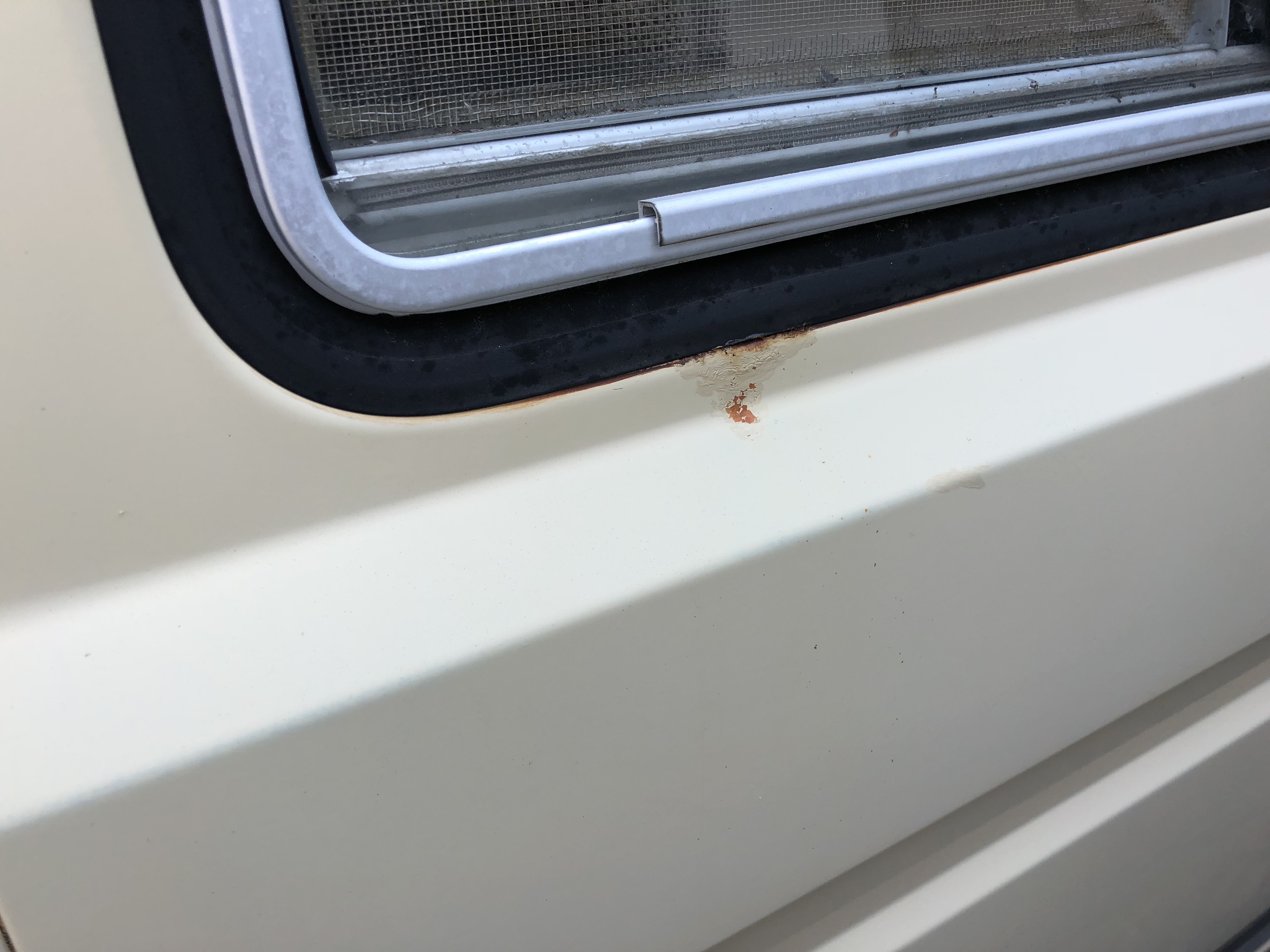

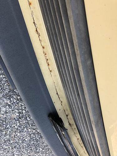

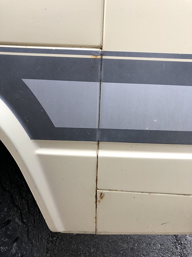

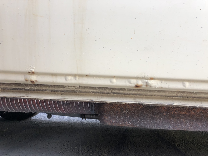

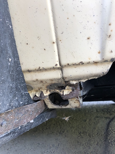

Hallo zusammen,
TL;DR: War nix. Bus wartet (zu dem Preis) auf nen Dummen.

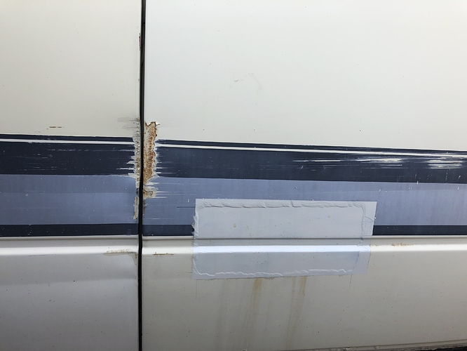

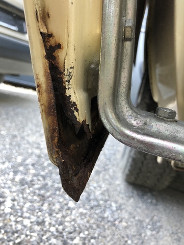

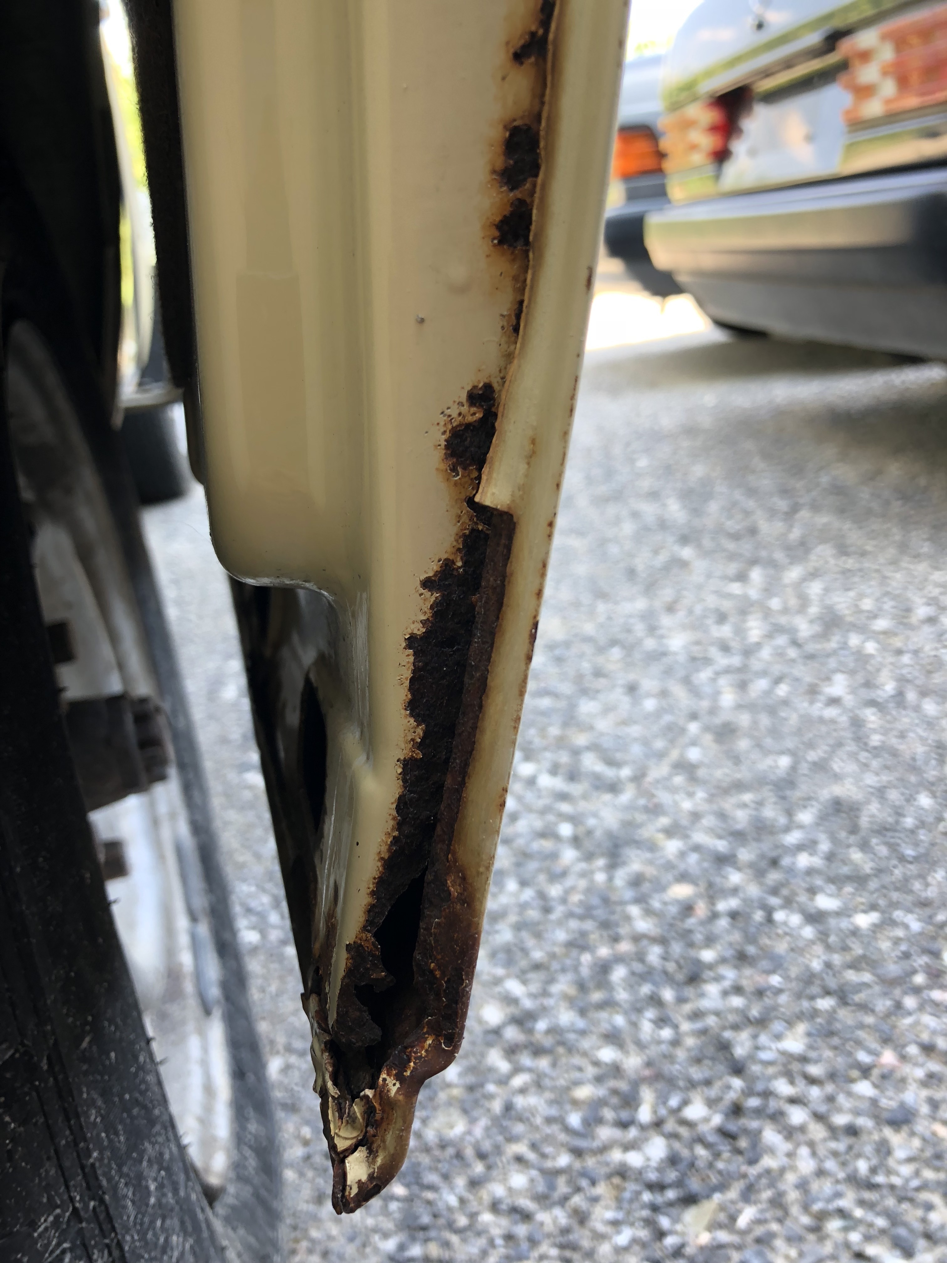

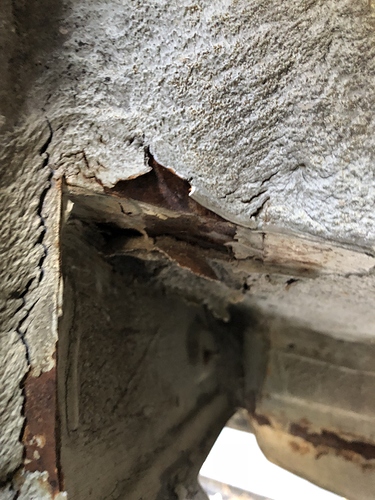

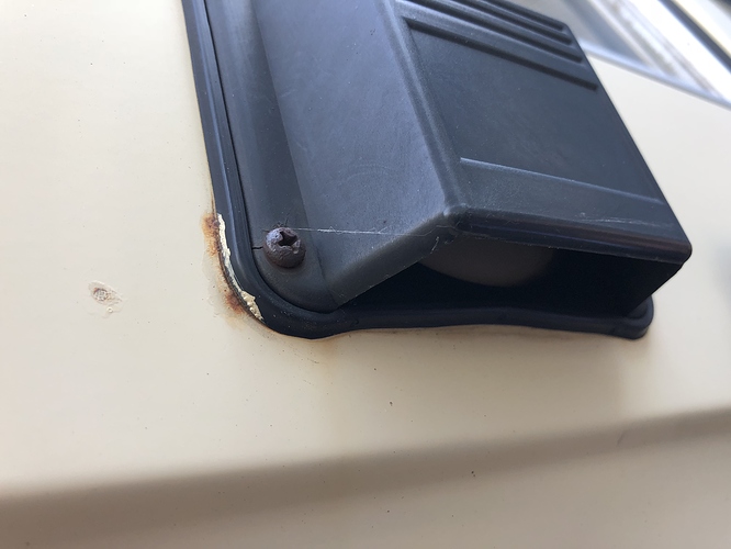

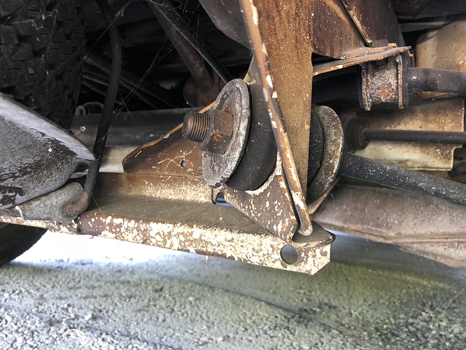

Vielen Dank für Eure Beobachtungen! Wahnsinn, was ihr alles aus den Bildern erkennt. Für mich als “Bullineuling” muss das Elend schon direkt vor mir stehen, dass ich das erkenne. Kurz zu meinem Hintergrund: Bin die letzten Jahre immer T3s von Freunden/ Bekannten gefahren, jetzt muss ein eigener her. Budget ist genug vorhanden- ich suche nun nach einem Bulli, der sein Geld wert ist. Muss nicht problemfrei sein, einiges trau ich mir auch zu, aber der Preis fürs Angebot sollte stimmen.
Bin ähnlich optimistisch wie Ihr drauf los und hab die Checkliste als Gedankenstütze gezückt.
Zum Bus:
  • Fahrzeughistorie unklar, „stand die letzten Jahre viel rum“
  • Windschutzscheibengummis Rostnester
  • Fußraum feucht
  • Falz hinter Stossstange: Rost
  • Einstiege: Rost
  • Fenstergummis: porös, Rost
  • Rost an fast sämtlichen Fugen
  • Rostlöcher in der Schiebetüre
  • Alle Manschetten porös

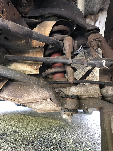

  • Stabilisator? vorne links gebrochen (!)
  • etc.pp. (schaut Euch die Bilder an).
Insgesamt krasser Gegensatz vom Innenraum zur Karosserie (innen Top, aussen Flop).
Versteht mich nicht falsch, ich bin mir bewusst, dass ein Auto diesen Alters nicht da steht wie frisch vom Band. Alles hat seinen Preis! Aber wenn ich mit Zitat: „Rost hat das Büsli keinen, die Carrosserie befindet sich vom Rost her, in einem erstaunlich guten Zustand.“ angelockt werde, dann stimmt was nicht.
Krönung des ganzen: Der Händler wurde schon nervös, als er die Checkliste gesehen hat. Erst Ausflüchte (das ist ein altes Auto, da kann man so nicht ran gehen… etc.) dann offen ablehnend (Ihr verschwendet meine und Eure Zeit, wir beenden das hier jetzt.) Besichtigung wurde damit von seiner Seite abgebrochen und wir vom Hof komplimentiert bevor ich überhaupt in den Innenraum vordringen konnte/ mal den Motor angelassen hab oder ansatzweise über nen Preis reden konnte.
