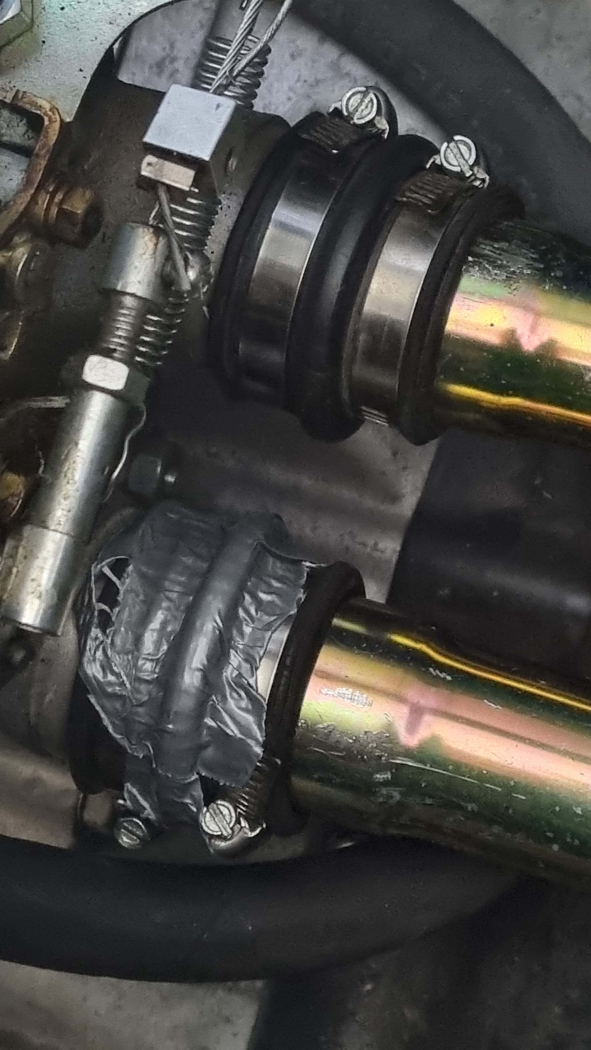

Freitag 15.00 zu hoher leerlauf riss im Verbindungsgummi Vergaser/ Ansaug → Falschluft
Kein Originalteil Cagero hat nix nur ein ähnliches Teil und legt es in seinen Briefkasten.
Abfahrt ist für Samstag 6.00 geplant und am Freitag 16.00 LAP Abschlussfeier einer meiner Lehrlinge → kann nicht absagen und keine Zeit für Reparatur.
Also dann halt Ducktape😉
Hält nun schon seit ner Woche.
