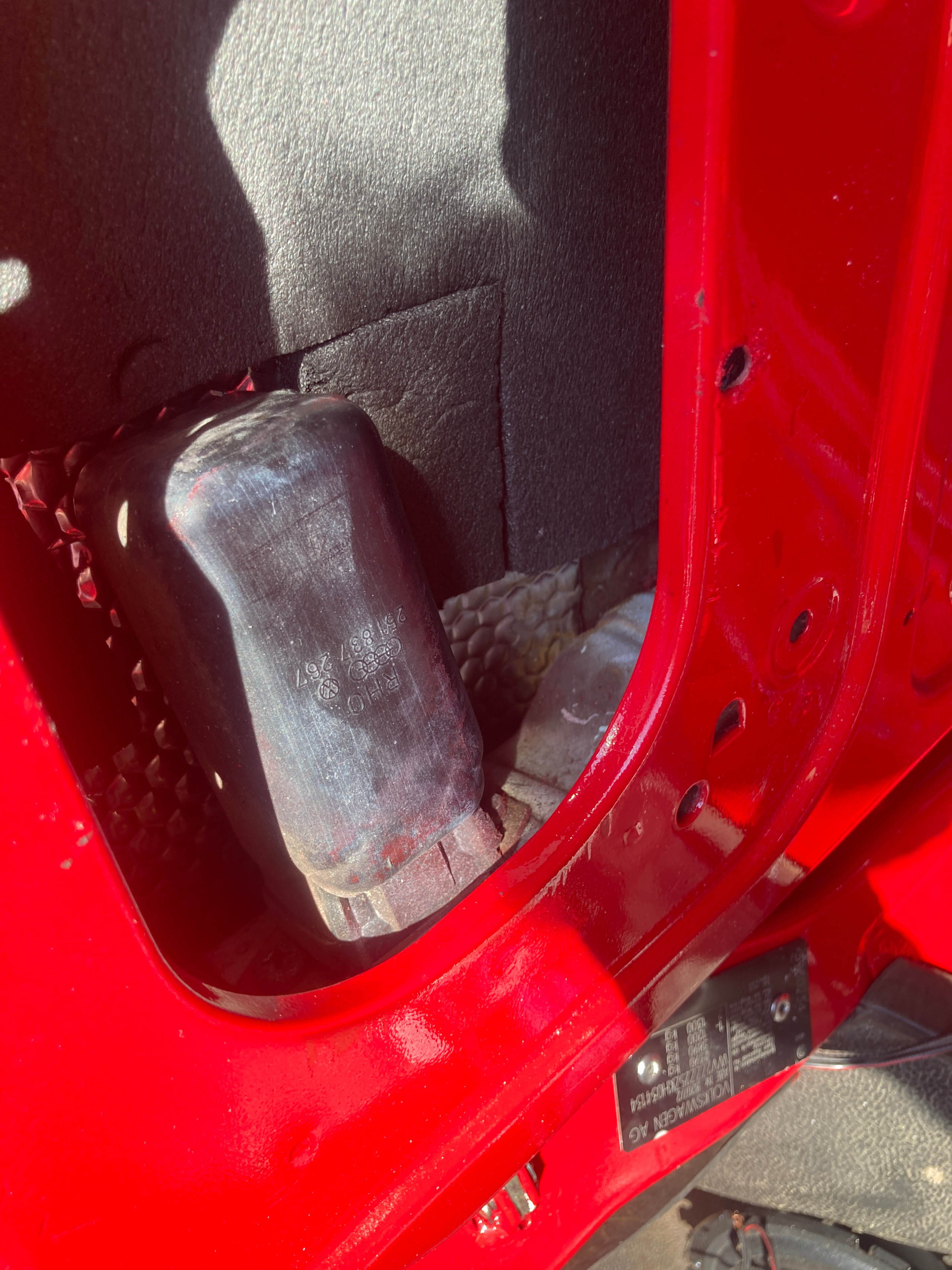

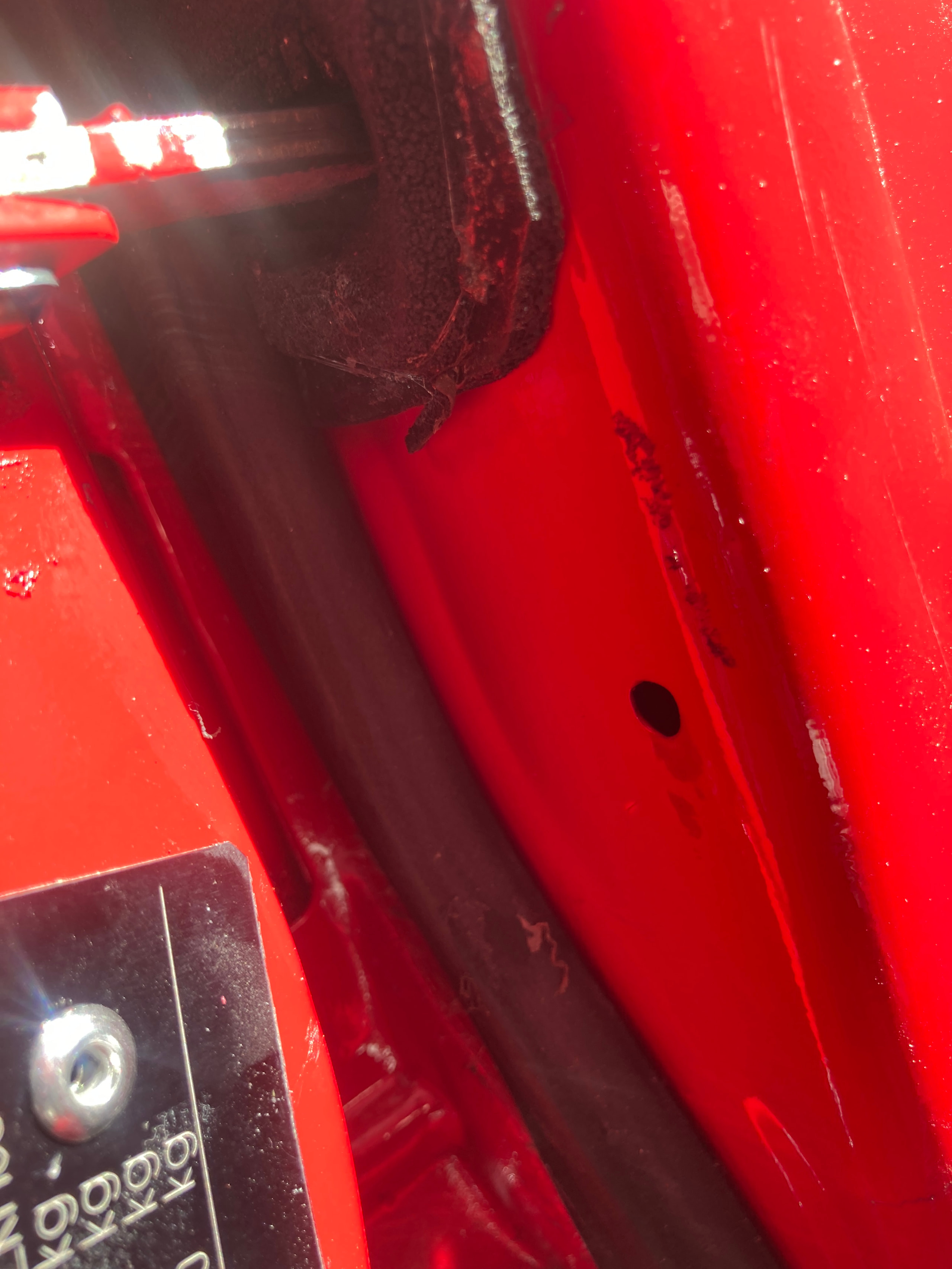

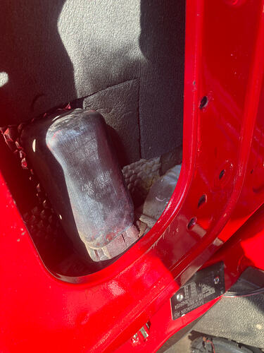

Und hier kommen 2 Bilder.
Beifahrer Tür
Das Mini Loch
also beim ersten Bild bist du für mich viel zu weit unten.
Weiter oben müsste der Lüftungskanal sein, wo eine Dichtung zwischen Türe und Fahrgastraum ist.
Dort drin habe ich meine Kabel durchgeführt.
Beim zweiten Bild komme ich gerade nicht klar, steht das irgendwie auf dem Kopf oder so?
