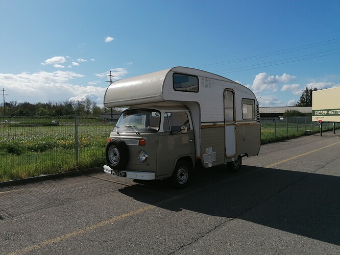

Wie im Recherche-Treat beschrieben wurde das Fahrzeug in Deutschland gebaut (meins 1975,hat aber eine EZ 1.1.1976), nach Südafrika verschifft, dort von Jürgens umgebaut, im Jahr 2019 nach England verschifft. Dort wurde vermutlich die Inneneinrichtung herausgenommen da dort jemand eine neue Isolation verbaut hat. Ca. im Jahr 2020 wurde die Autovilla in die Schweiz importiert und eben im Jahr 2021 ausgeschrieben.
Im Mai konnte ich sie abholen.

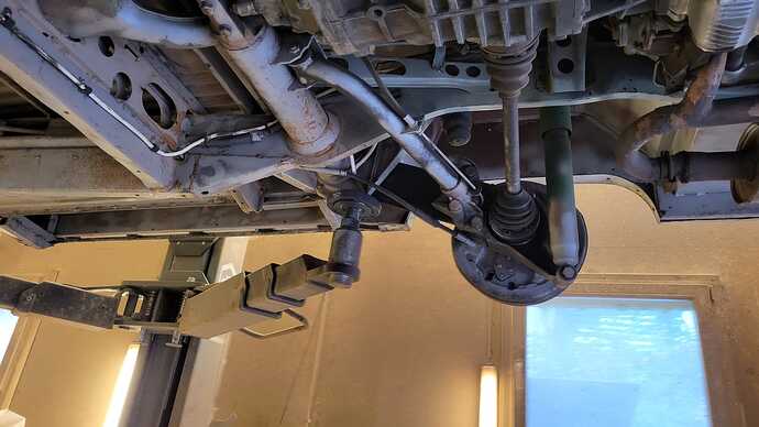

Die erste Station war Unterboden-Eisstrahlen, zum sehen was da auf uns zukommt.
Das Ergebnis war ziemlich erfreulich.

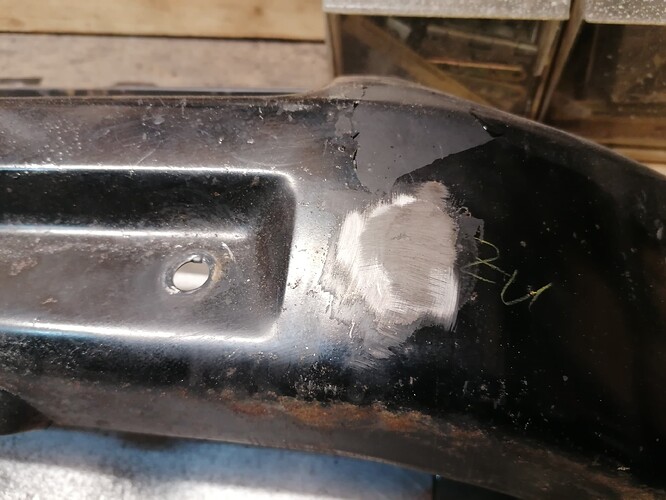

Etwas Spachtel entdeckt

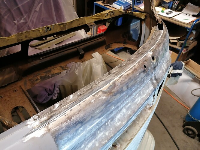

Die Türen und die Stossstange habe ich mal abgeholt um diese selber zu bearbeiten.
Es wurde leider an der Front immer mehr Rost und Spachtel entdeckt.
Zwischendrinn habe ich die Türen entkernt, abgeschliffen (auch teilweise viel Spachtel) und nach Rafz ins Tauchbad gebracht.

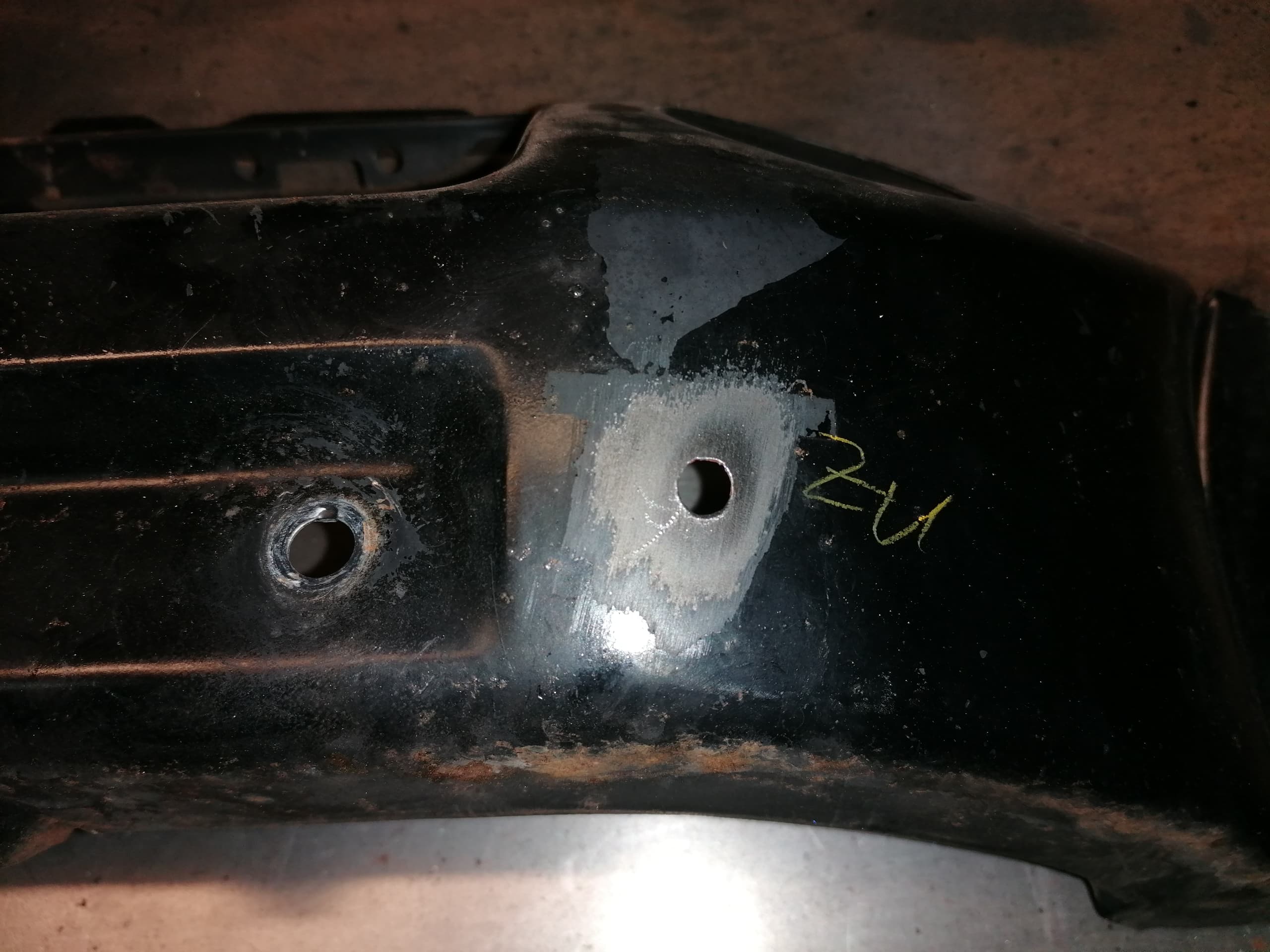

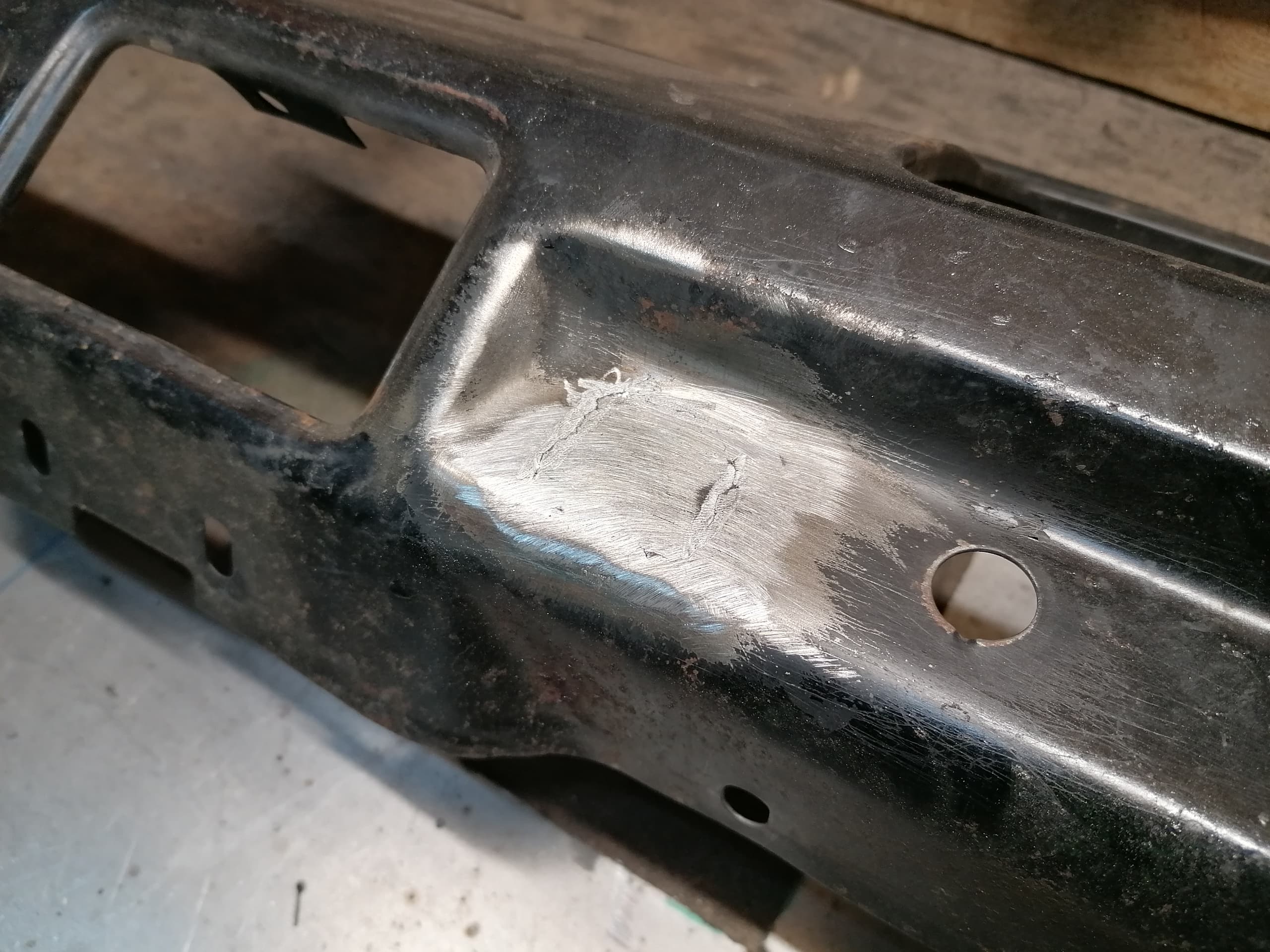

Die Stossstange habe ich gerichtet, fertig abgeschliffen und die Löcher zugeschweisst

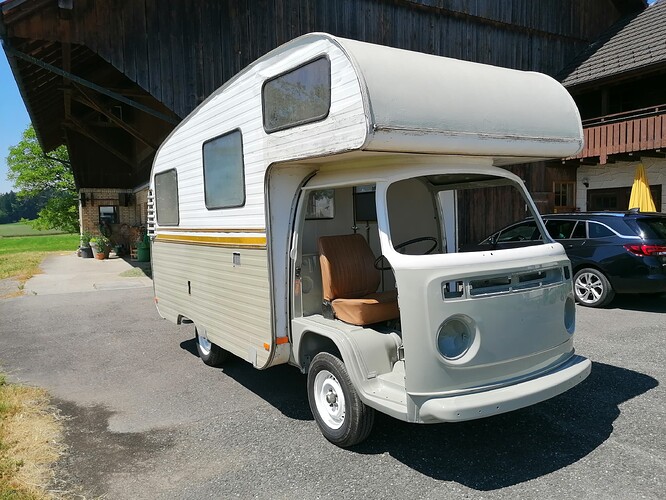

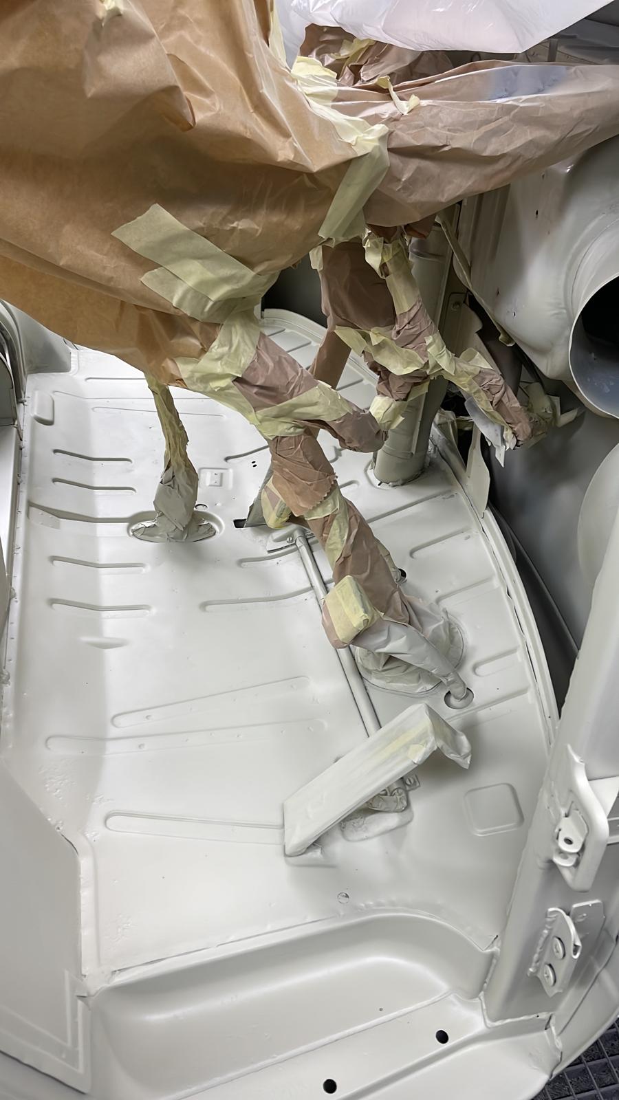

Nach dem ich die Autovilla im August 2022 vom “Spengler-Oben” abholen konnte war mein “Spengler-Unten” auch wieder bereit die Sache anzugehen und durchzuziehen.
Es wurde gestrahlt…
Batterieboden verstärtkt und Batteriehalterung eingeschweisst…
Die durchgerosteten Wagenheberaufnahmen ersetzt…
Zusätzliche Verstärkungen eingeschweisst…
Spritzschutz hergestellt und eingeschweisst…
da sonst diese Öffnungen in den hinteren Radhäusern offen geblieben wären:
Danach wurde gekittet…
Abgeklebt und dann kam die Grundierung drauf…
wieder abgeklebt und erste Farbe drauf…
Wieder abgeklebt und wieder Farbe drauf…
Am Schluss noch die Zwischenräume konserviert…
Und dann sah es dann so aus… lecker wie ich finde :yum:
Danach - gegen Ende Oktober - konnte ich die Villa direkt zur VW Bus Werkstatt bringen, um in einem ersten Schritt ein paar technische Sachen in Angriff zu nehmen. Soweit man konnte und es der Projektfortschritt erlaubte wurden da Sachen wie Bremsen komplett, zusätzlicher Ölkühler, richtige Wärmetauscher und korrekter Auspuff, Motoreinstellung usw. gemacht.
Nach der Abholung dort sah es unter der Villa so aus…
Das war dann Stand November 2022. Und wieder ein paar Monate Pause.

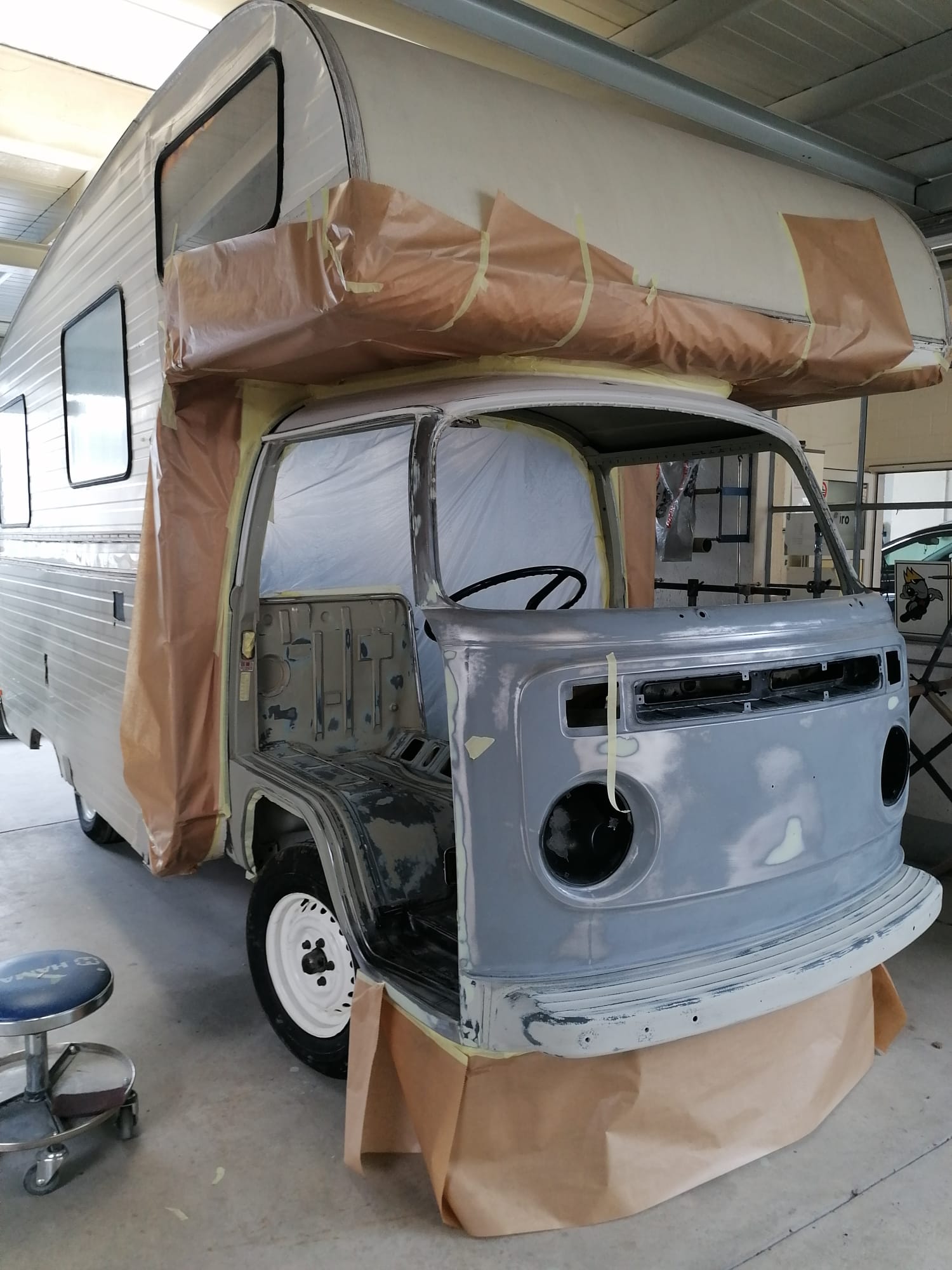

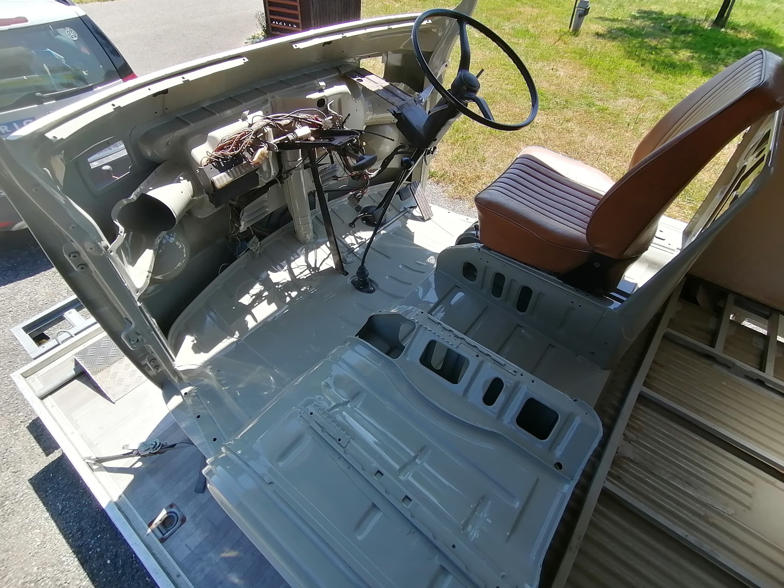

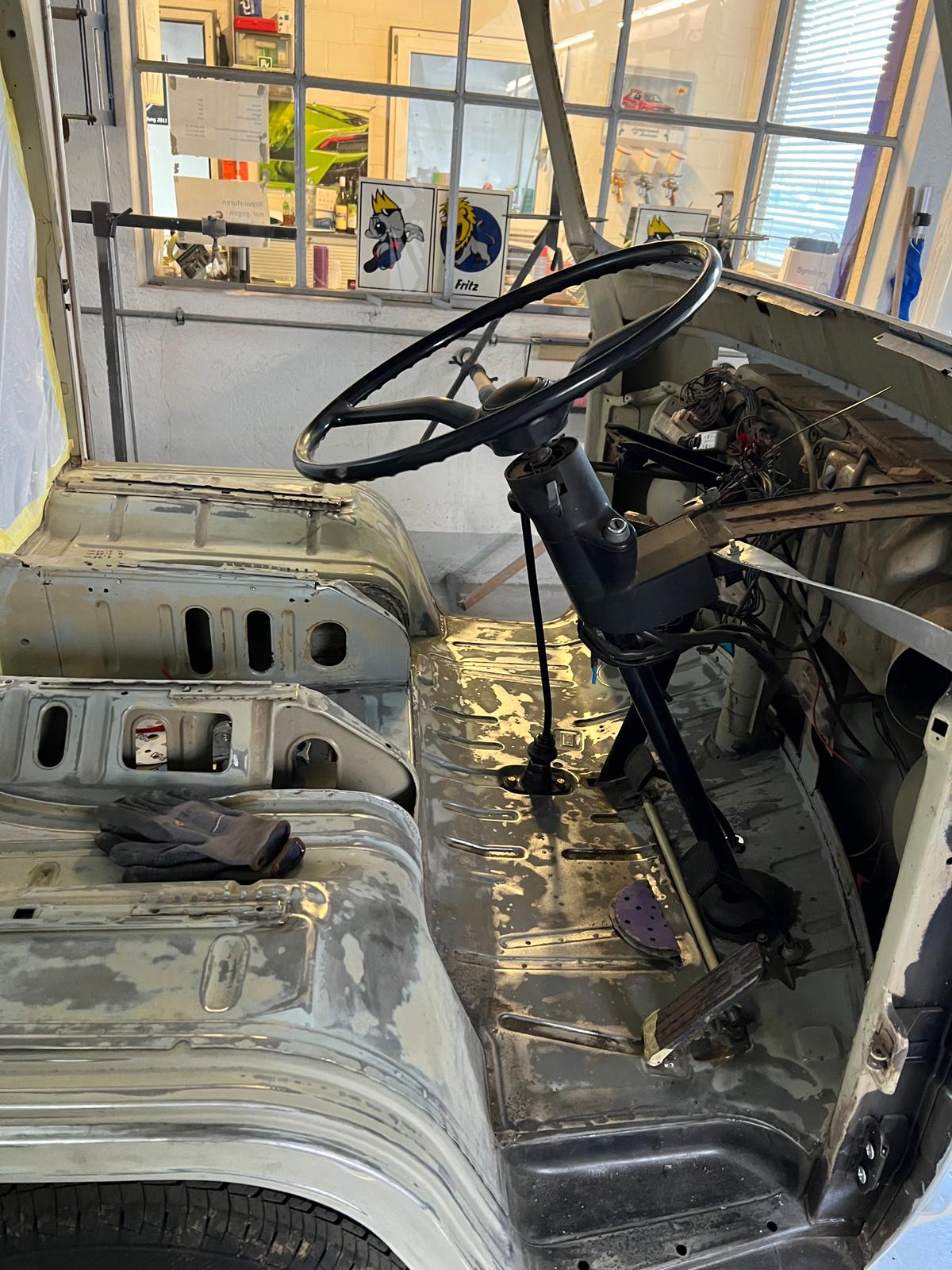

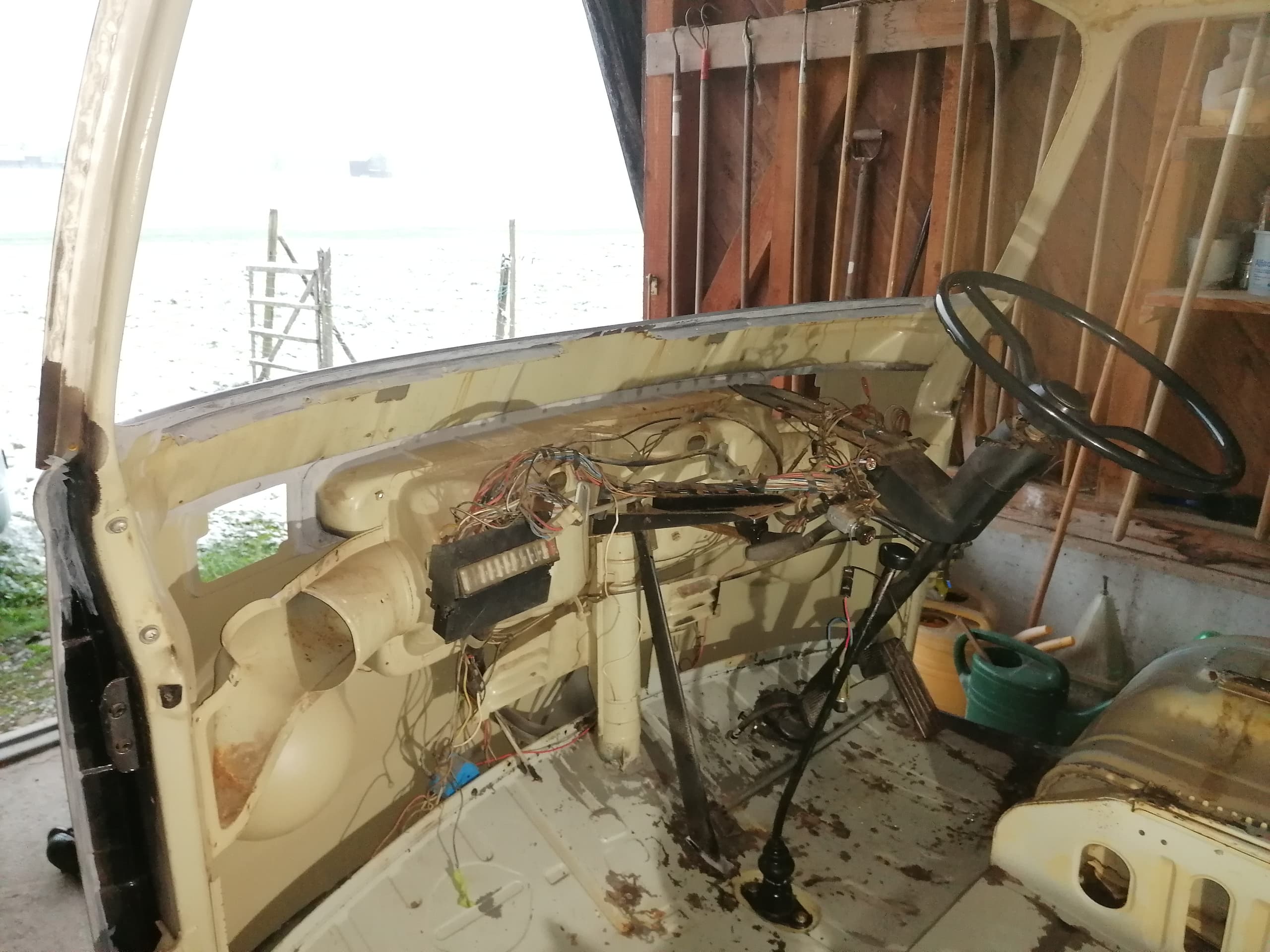

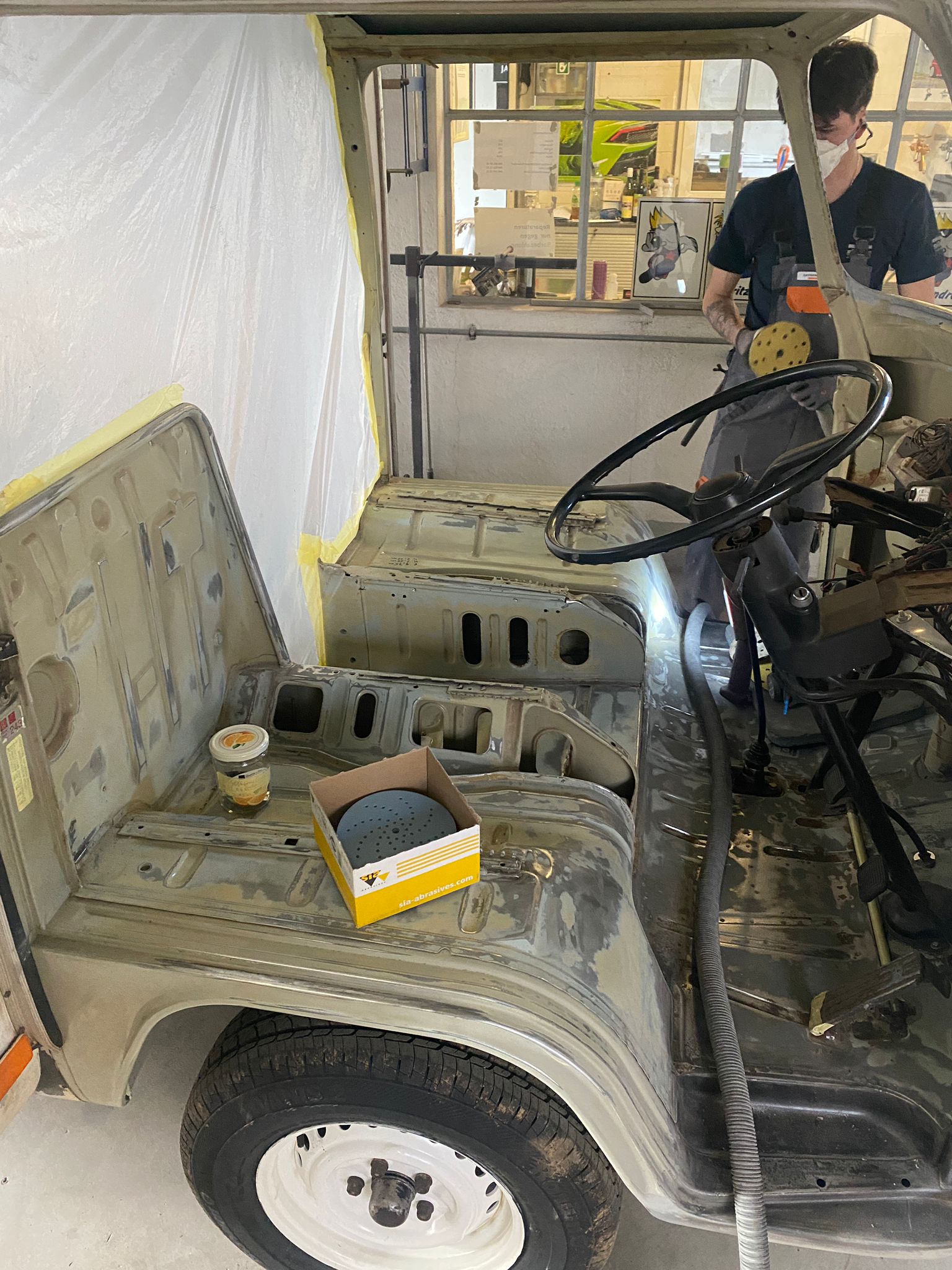

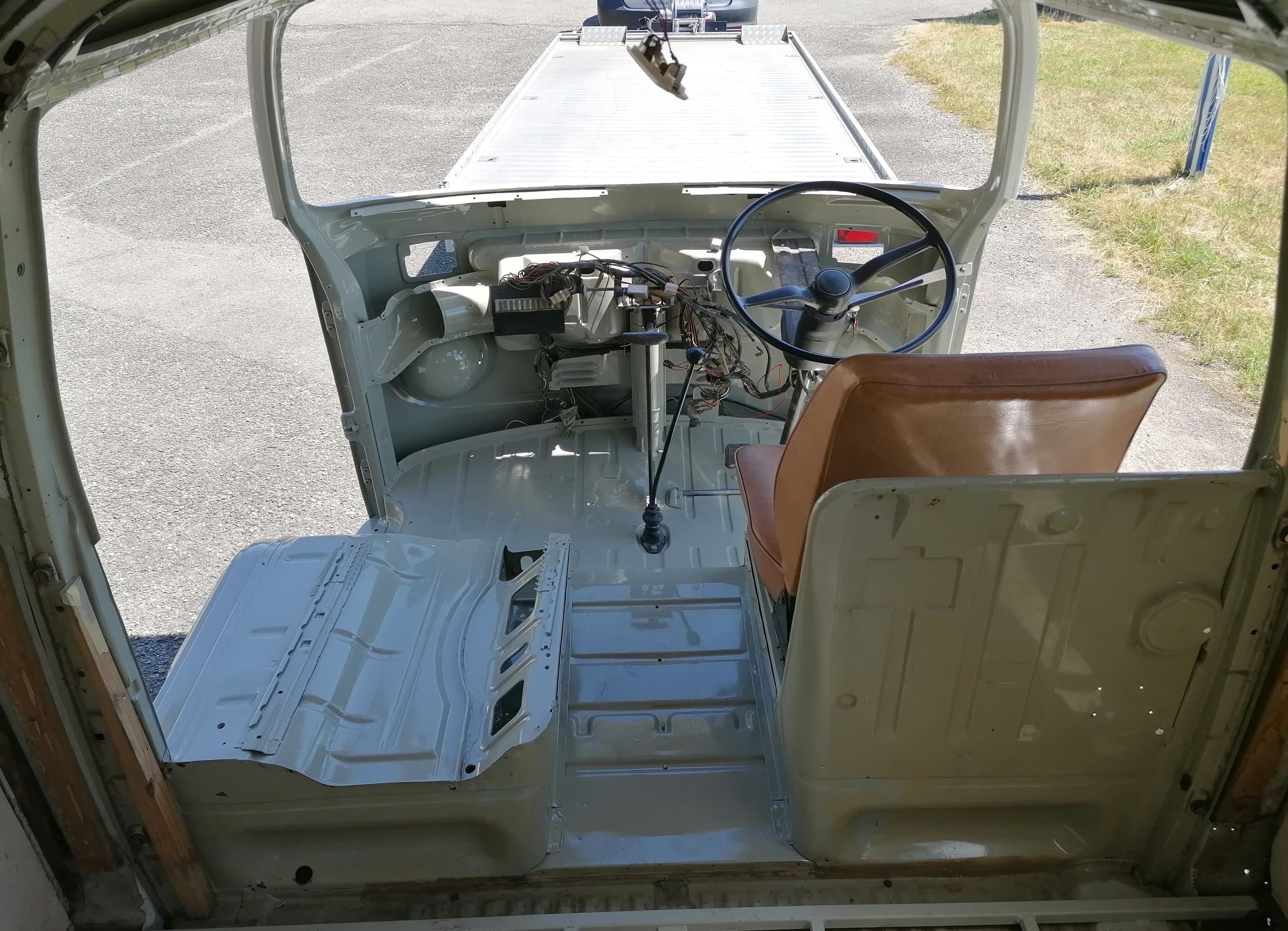

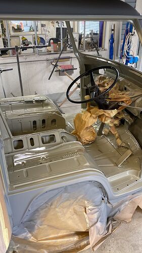

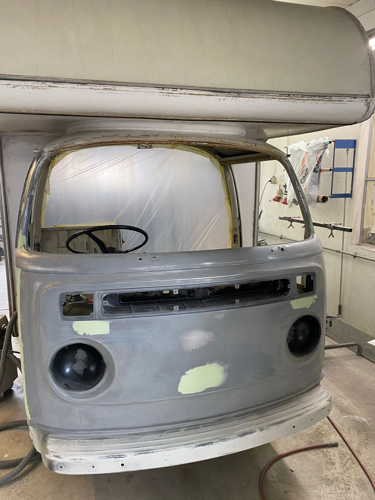

Es ging danach ans auseinander nehmen zum lackieren. Irgendwo musste ich ja weitermachen. Das Häuschen vorne fertigstellen schien mir sinnvoll als nächster Schritt.

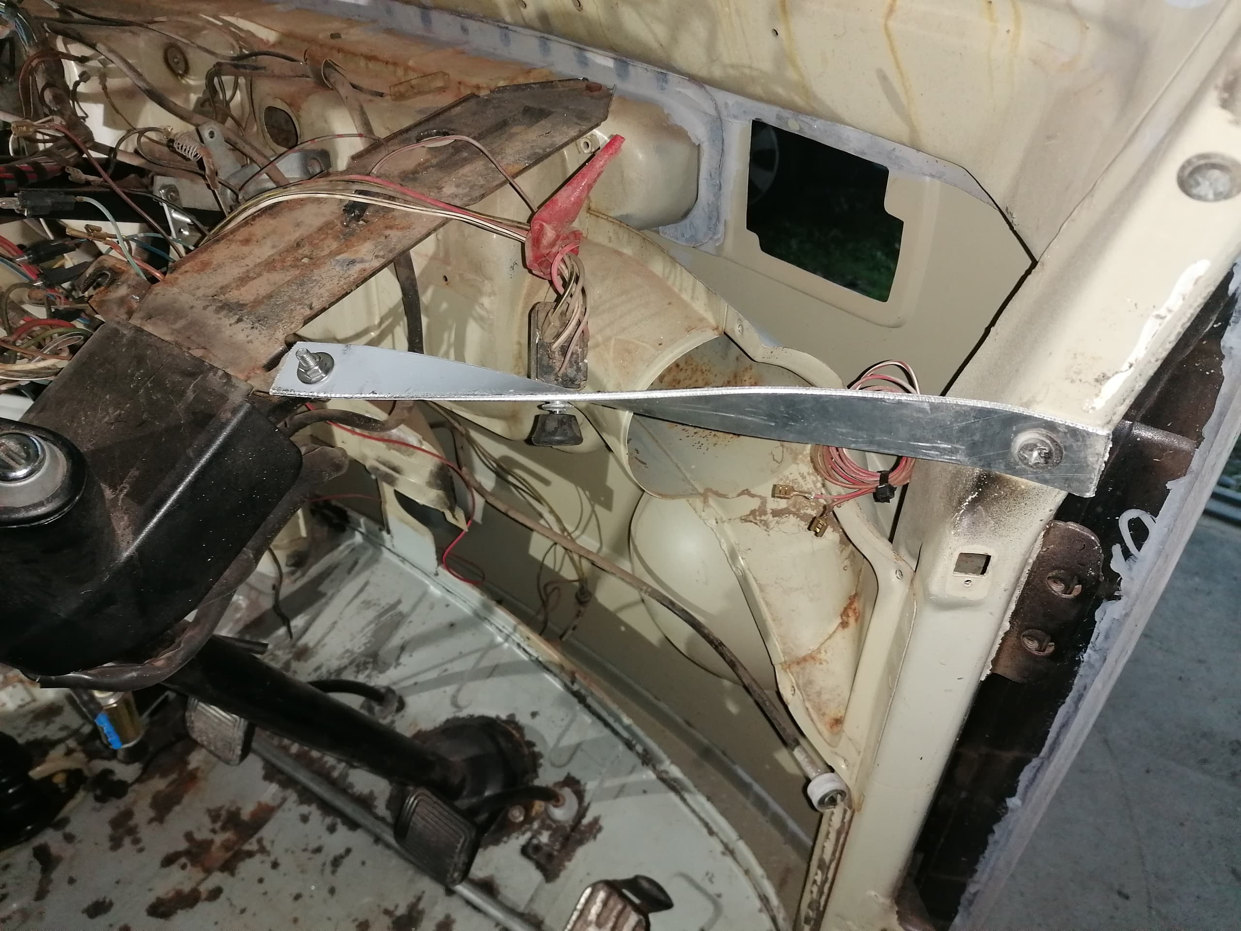

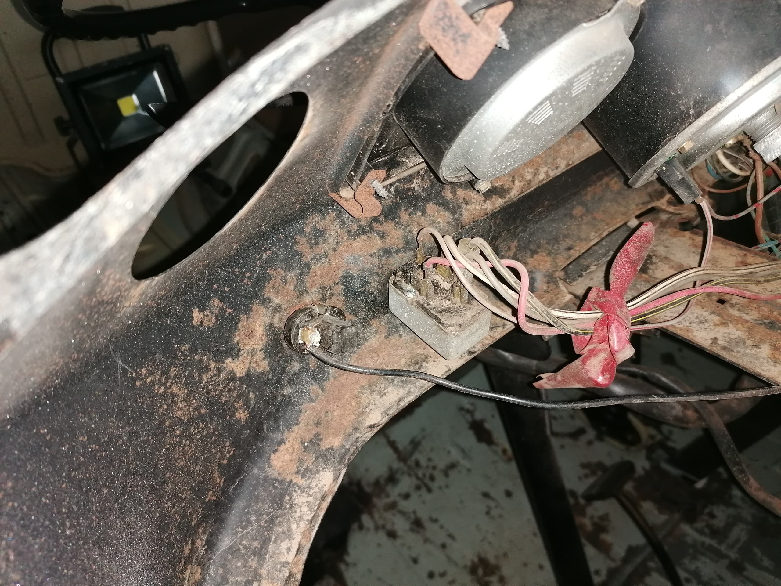

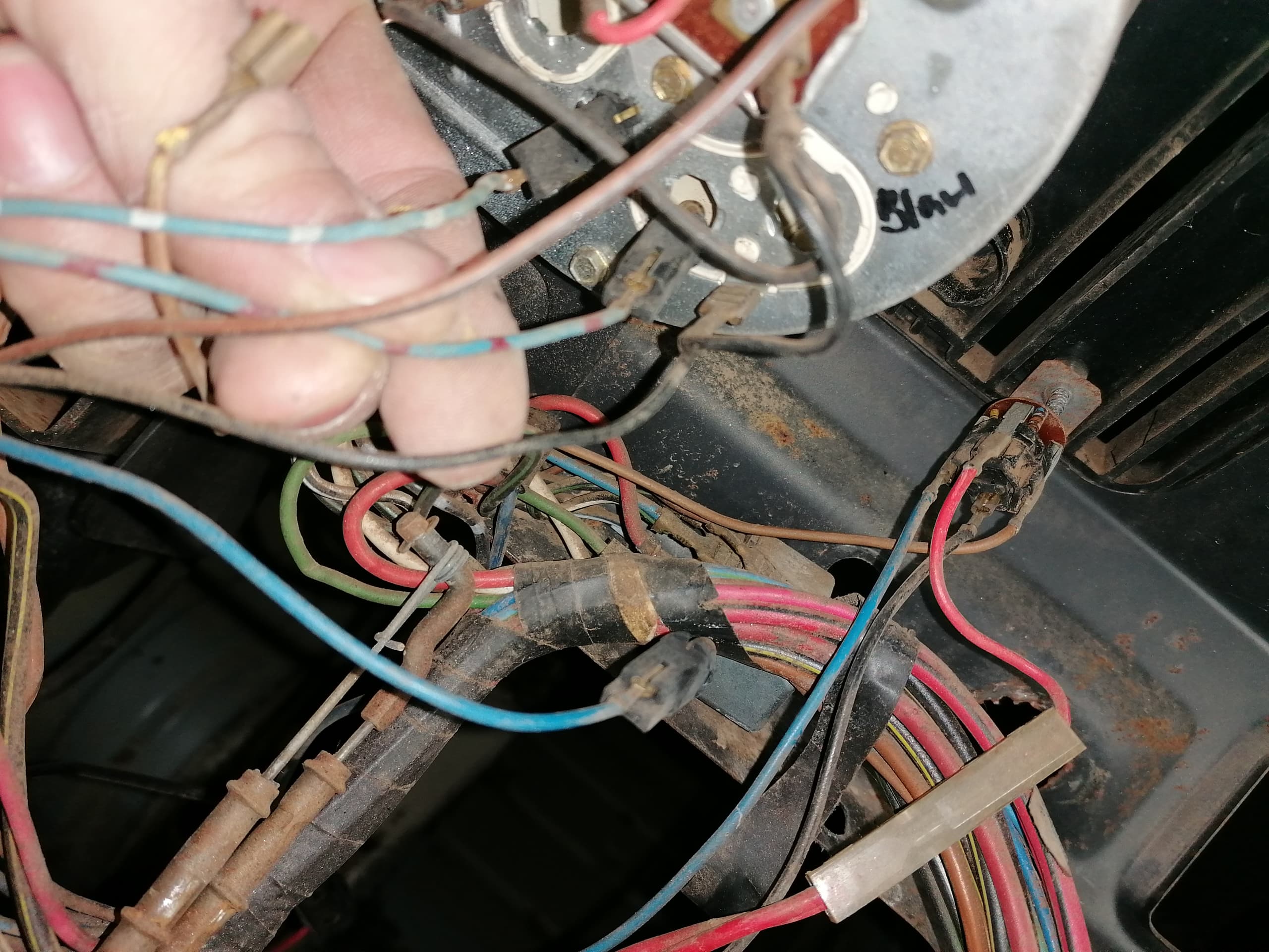

Alle Kabel gut abfotografieren vor dem abziehen. Ich wollte nicht riskieren dass beim lackieren irgendwelche Beschriftungen weg kommen.
Obwohl ja der T2 doch eher spartanisch eingerichtet ist gibt es doch zig Kabel die man falsch stecken kann. Strompläne lesen ist nicht gerade meine Stärke.
Danach das Armaturenbrett ausbauen und den Lenkstock mit einem Alublechstreifen stabilisieren, damit die Villa manövrierfähig bleibt.

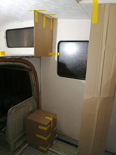

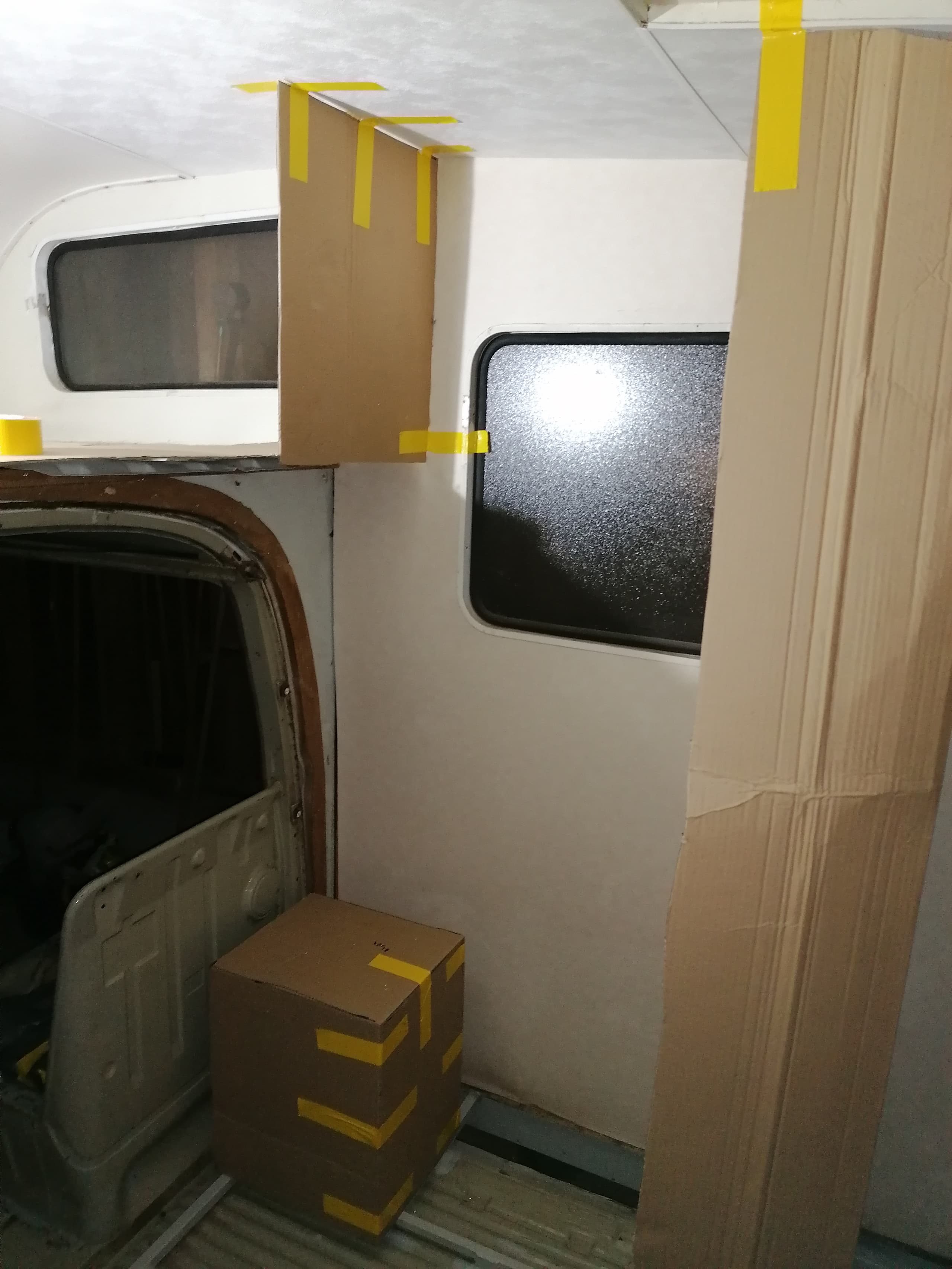

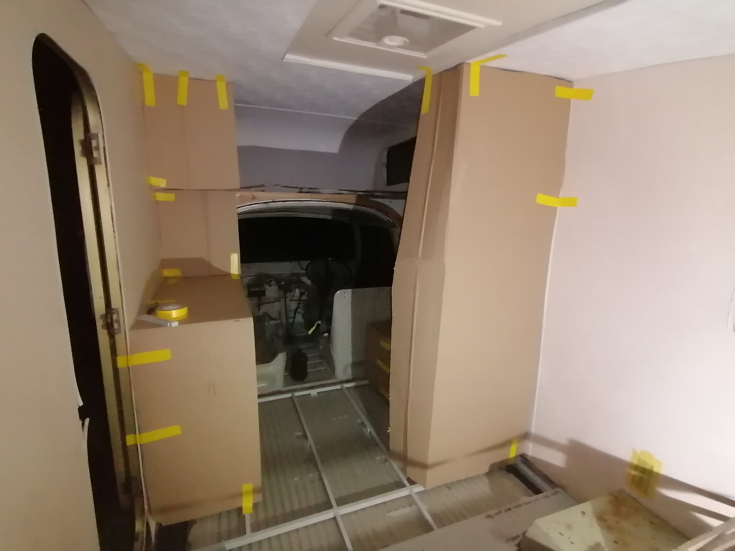

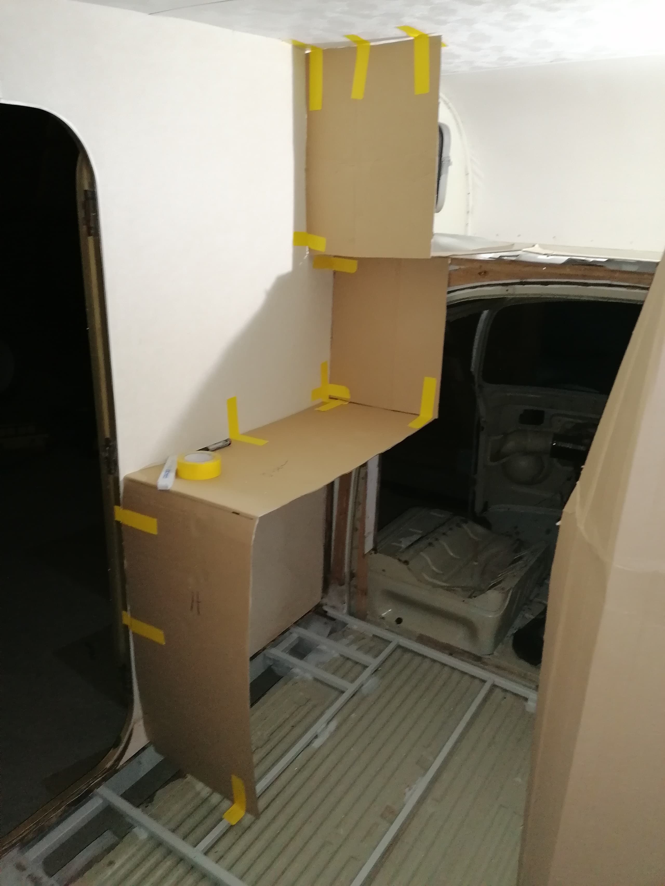

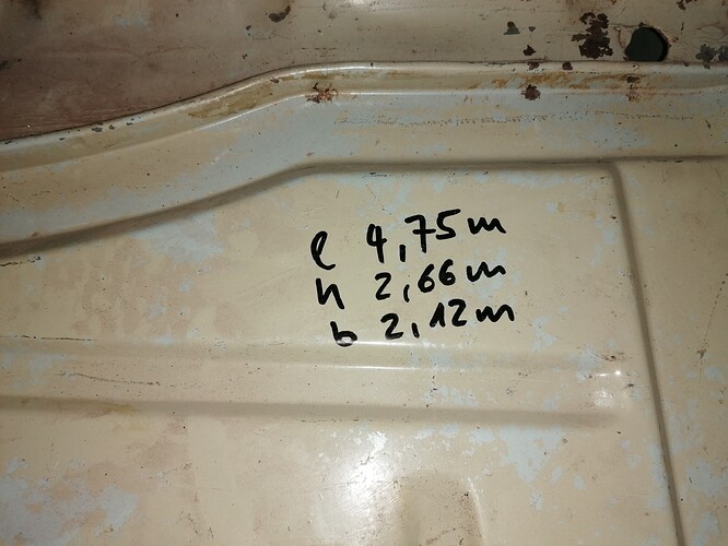

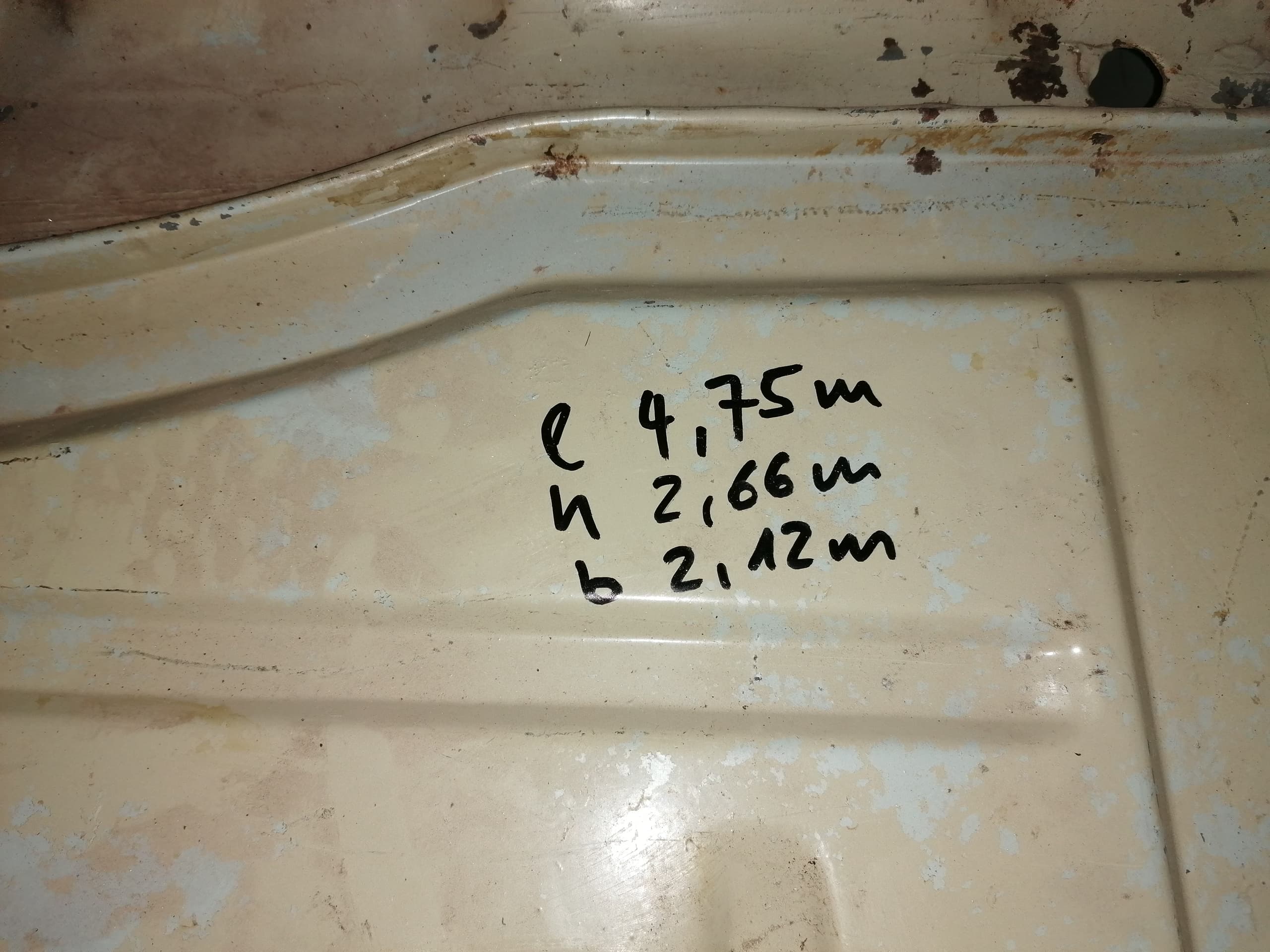

Und das erste mal mit Karton gebastelt. Links Küche, Rechts das “Bad”. Die Liegefläche im Alkoven ist 120 cm, mit der Erweiterung die man erahnen kann werden wir die höchstwahrscheinlich auf 140 cm verlängern. Über dem WC spielt es keine Rolle, über der Küche kann man das auch verkraften wie ich finde.

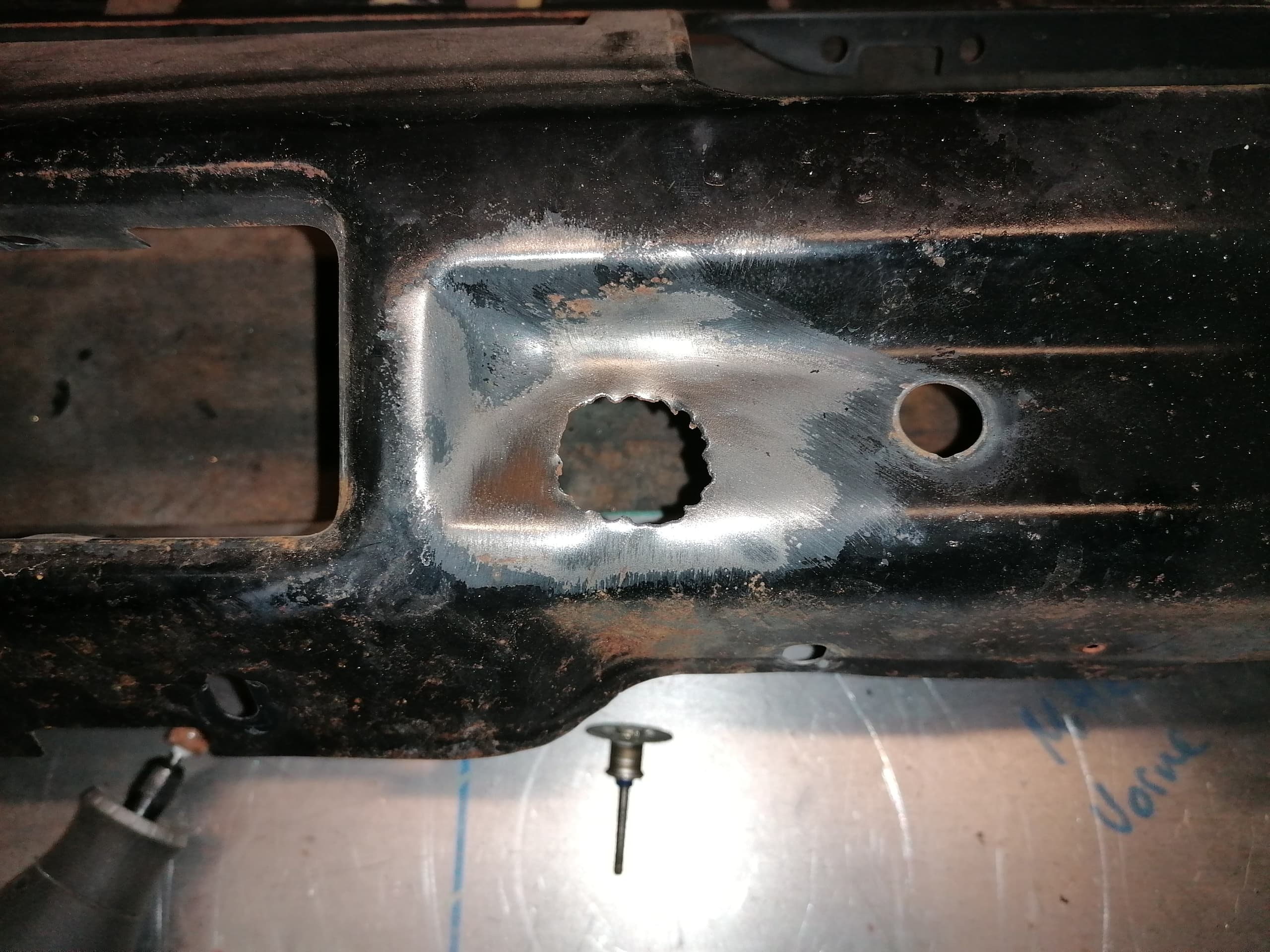

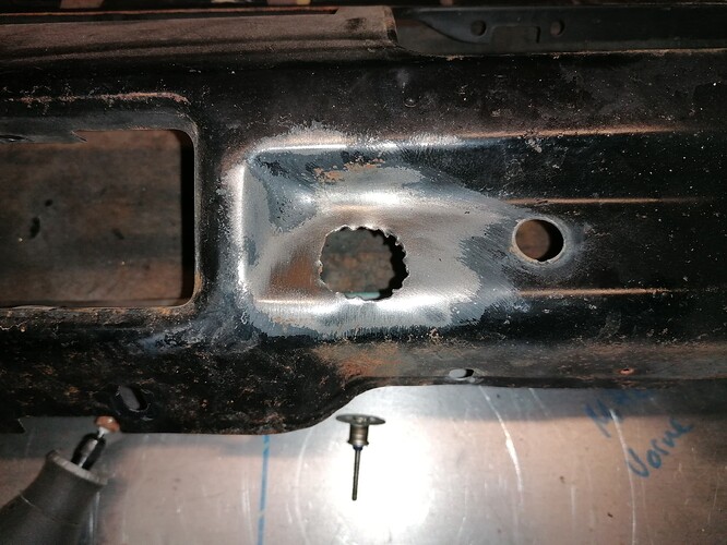

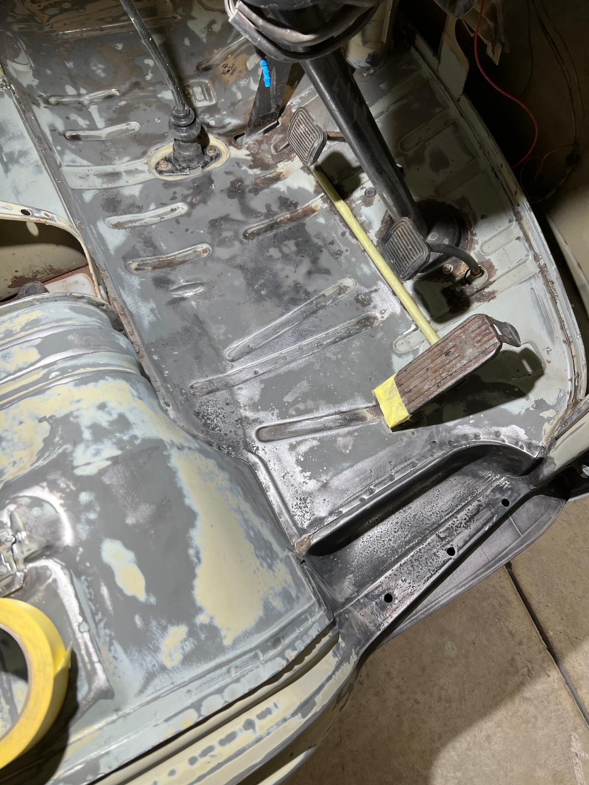

Beim Armaturenbrett die unnötigen Löcher zugeschweisst:

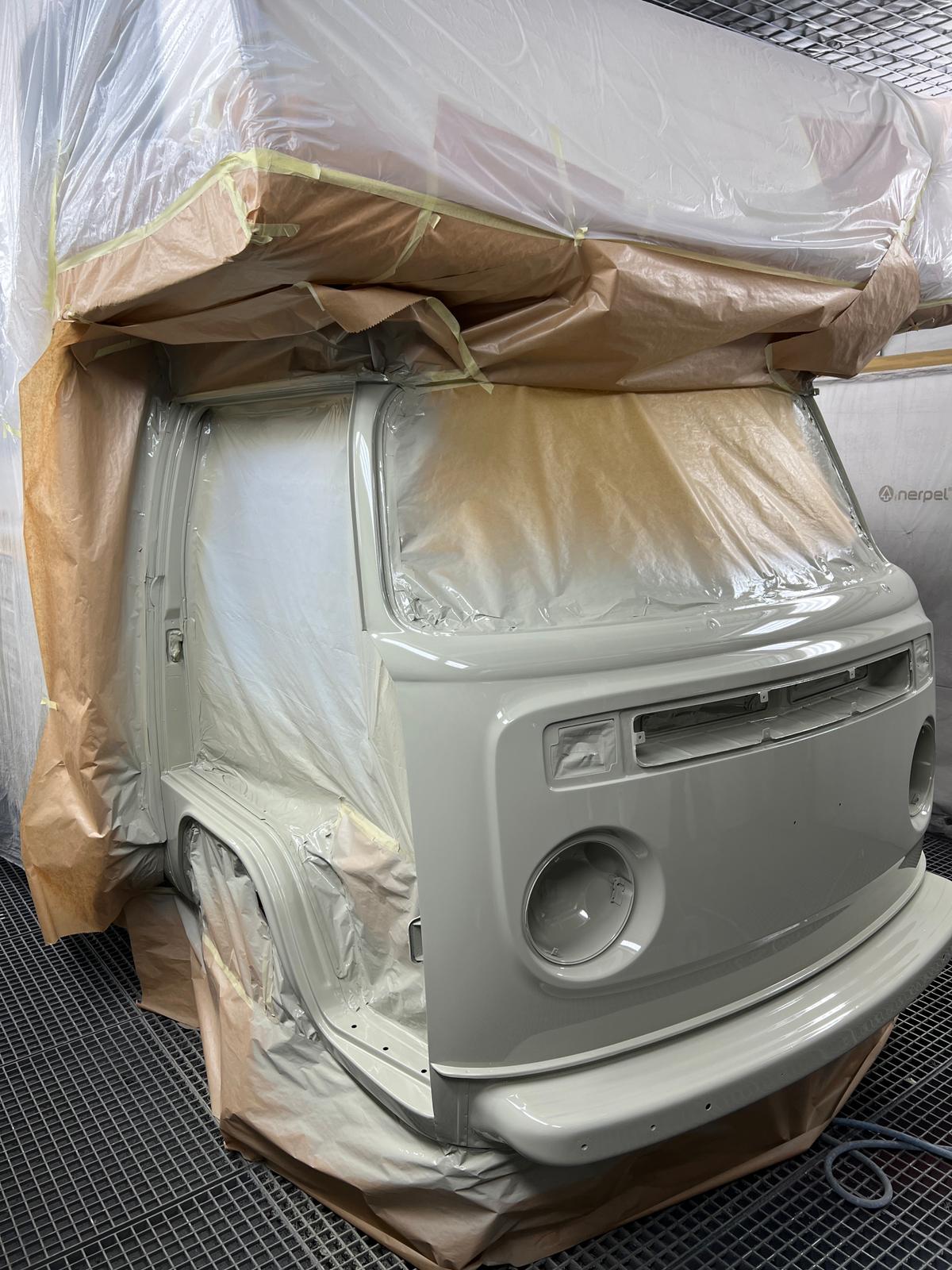

Mit den Massen einen Lackierer gesucht, bei dem die Villa in die Lackierkabine passt. Es ging nicht bei allen.

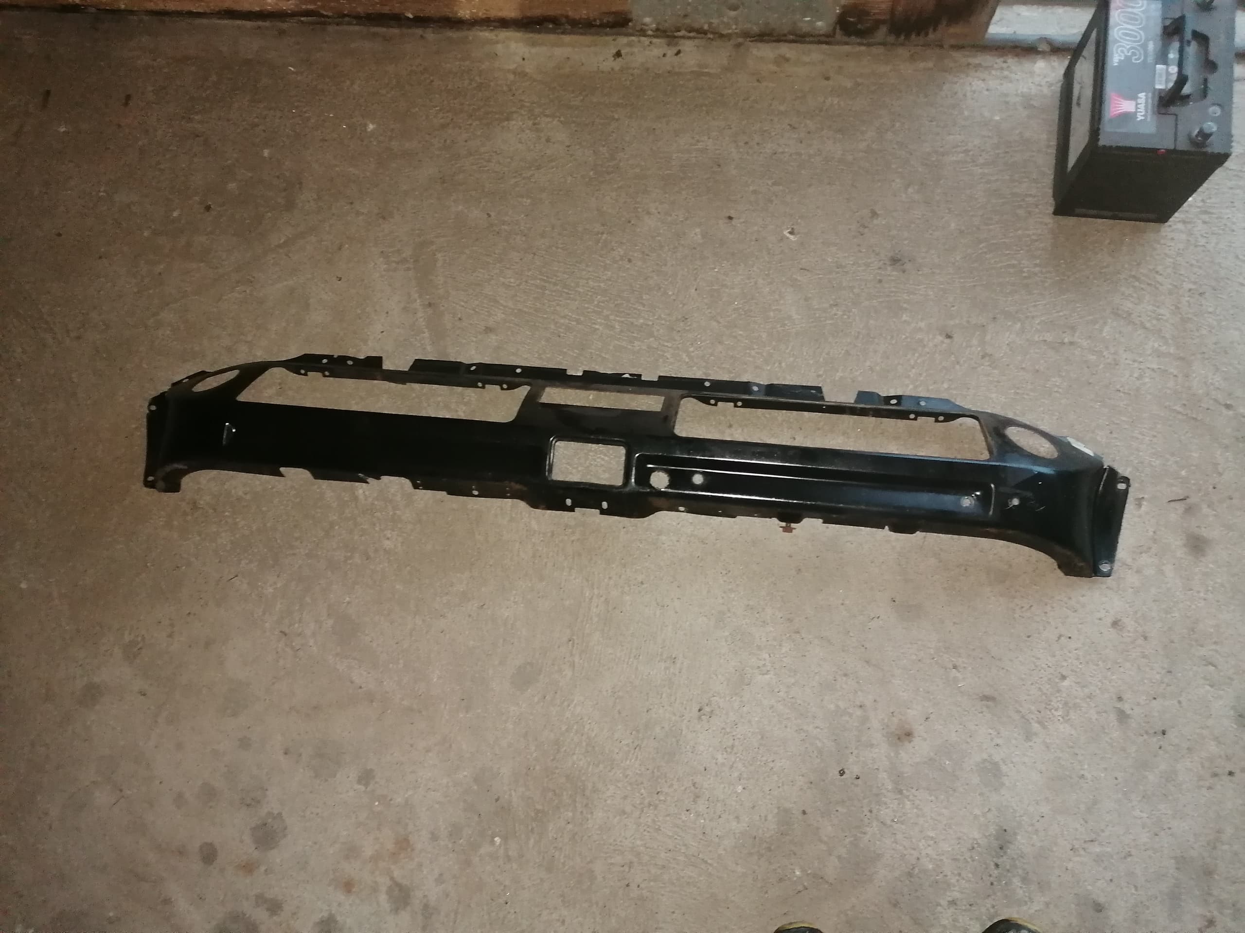

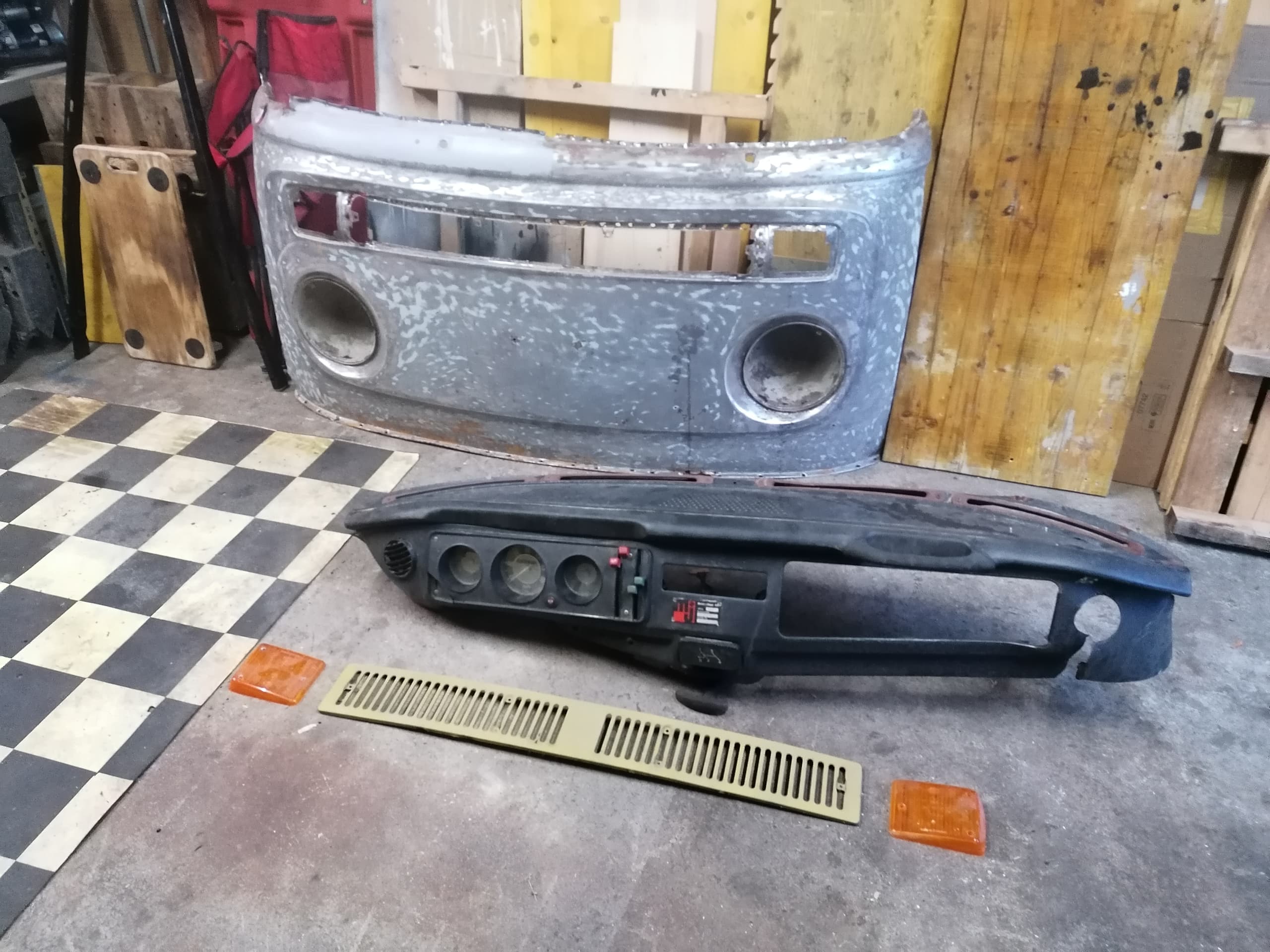

Zu der alten Front habe ich mal noch ein etwas unförmiges T2a Armaturenbrett kaufen können, das soll mal noch eine Bar oder so etwas für die Terrasse geben :beers:

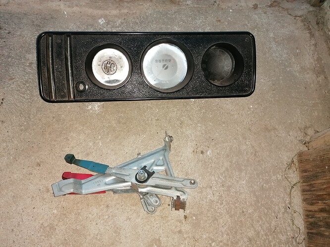

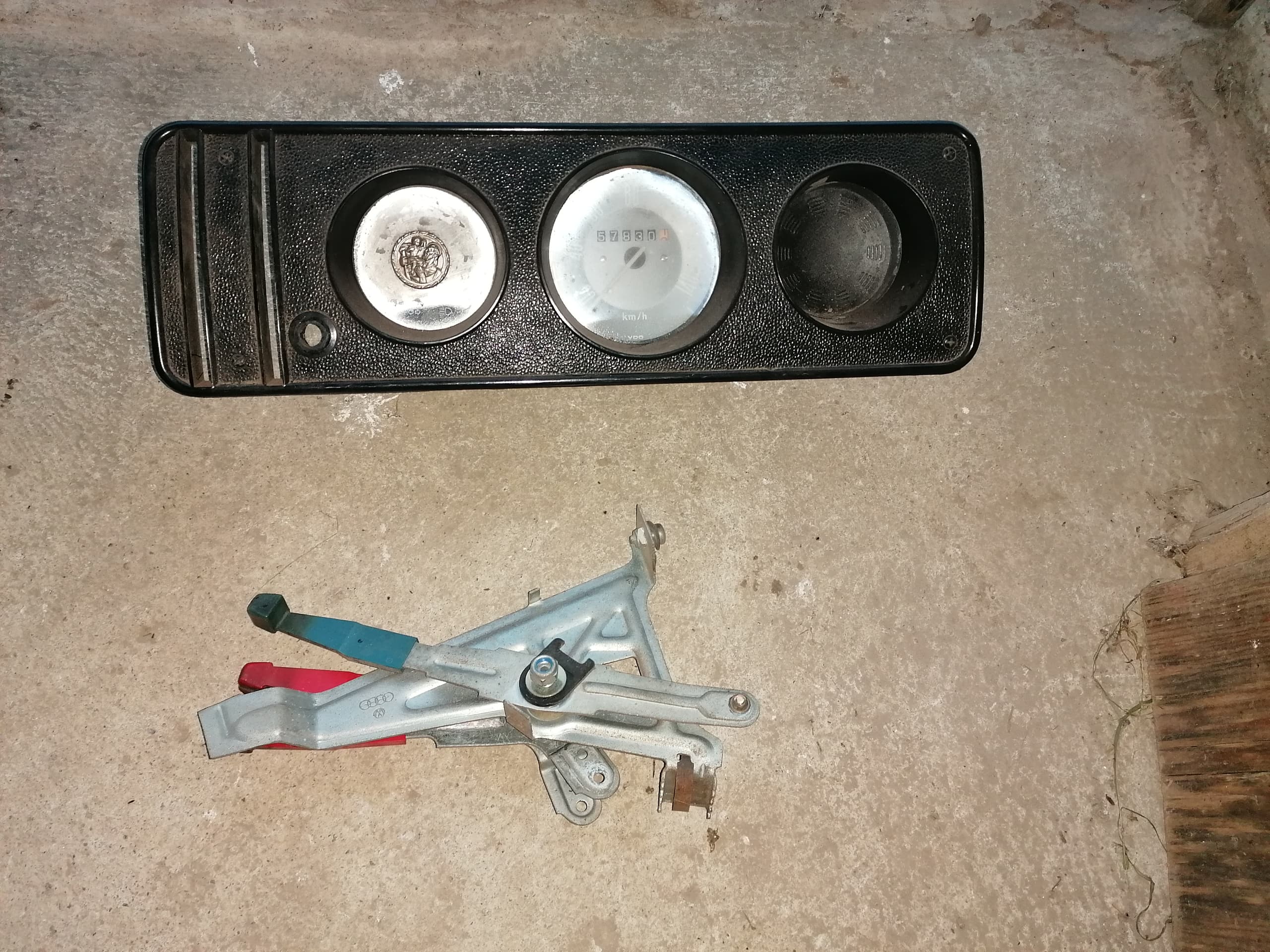

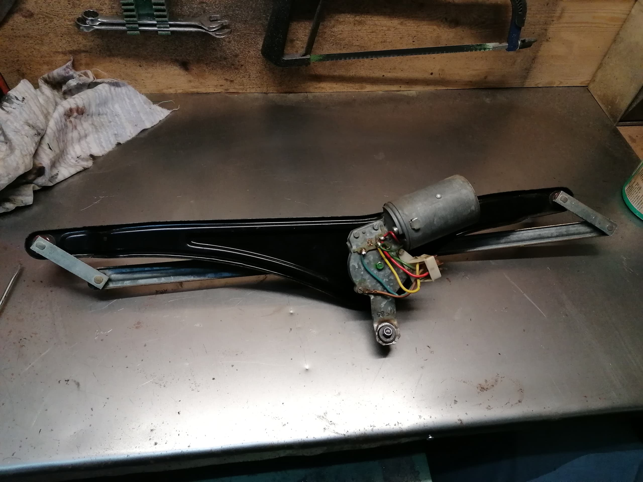

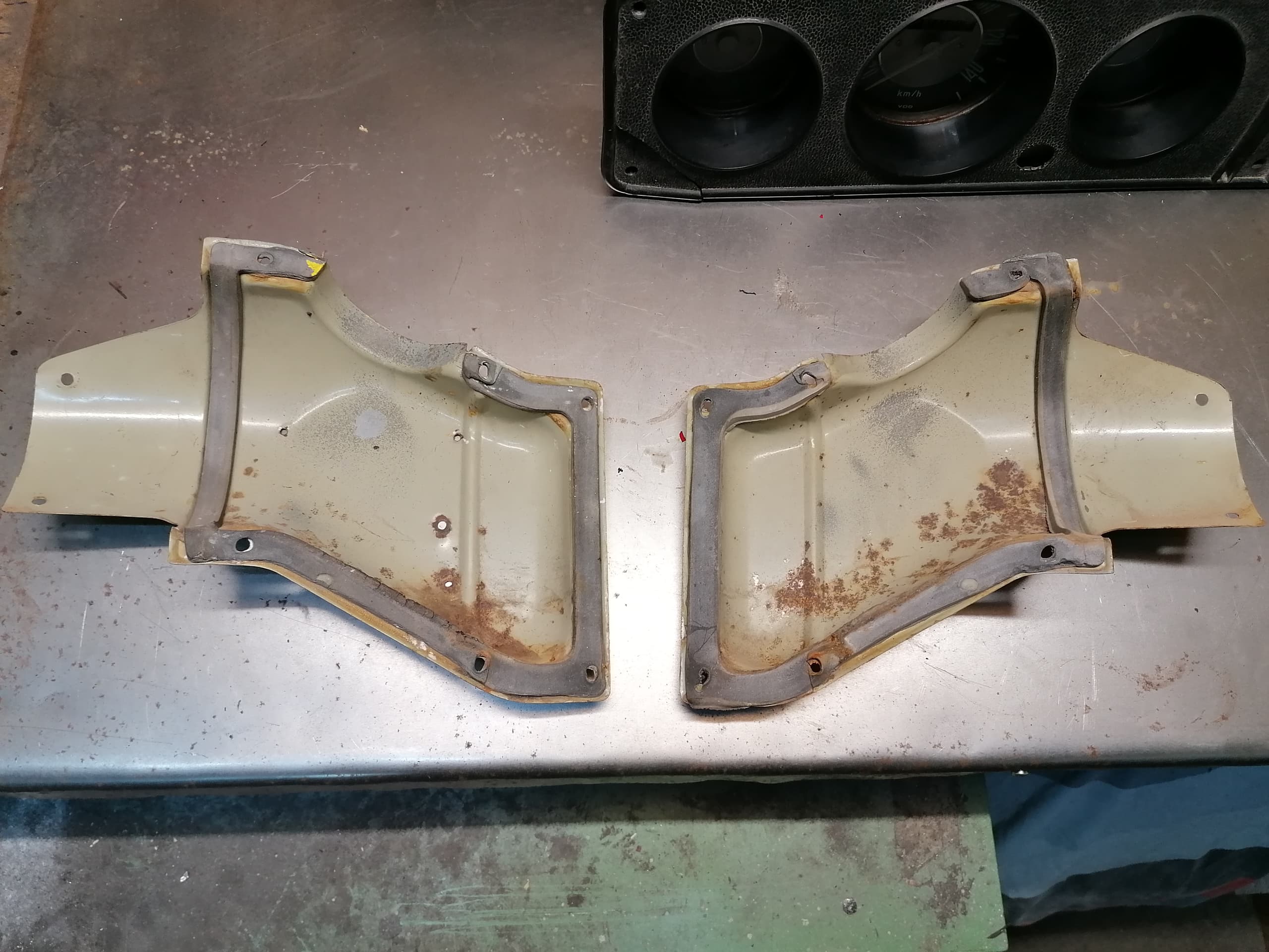

Wischermotor wurde gereinigt, die Arme auseinandergenommen, gereinigt, geschliffen und gefettet.

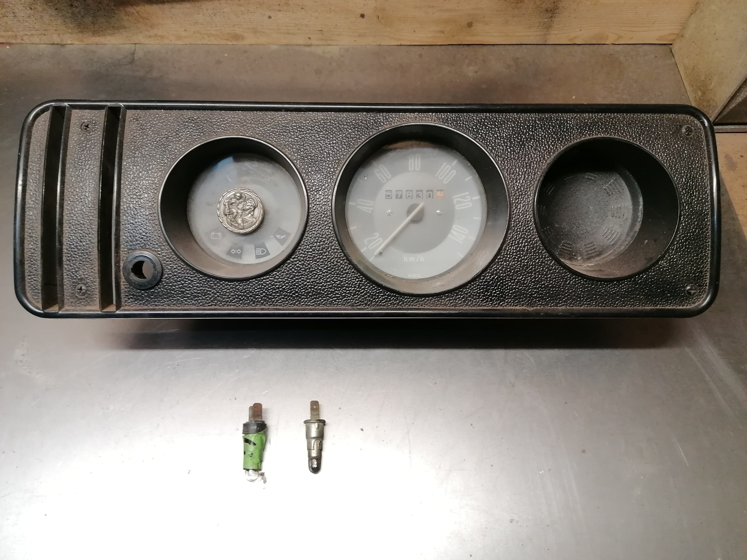

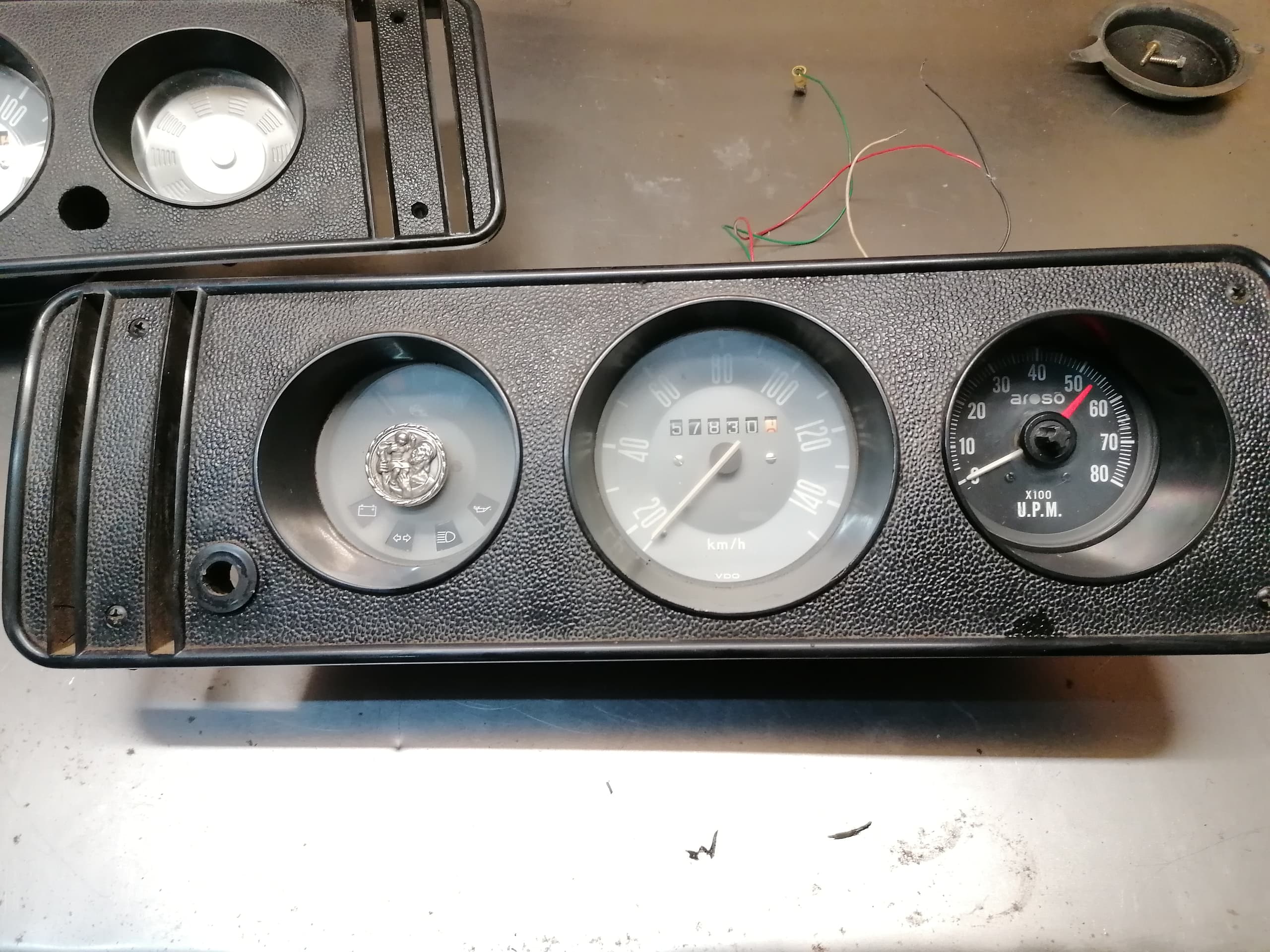

Armaturenbrett gereinigt, Birli vorsorglich getauscht. der Blindeinsatz wurde entfernt und ein Tourenzähler eingesetzt.

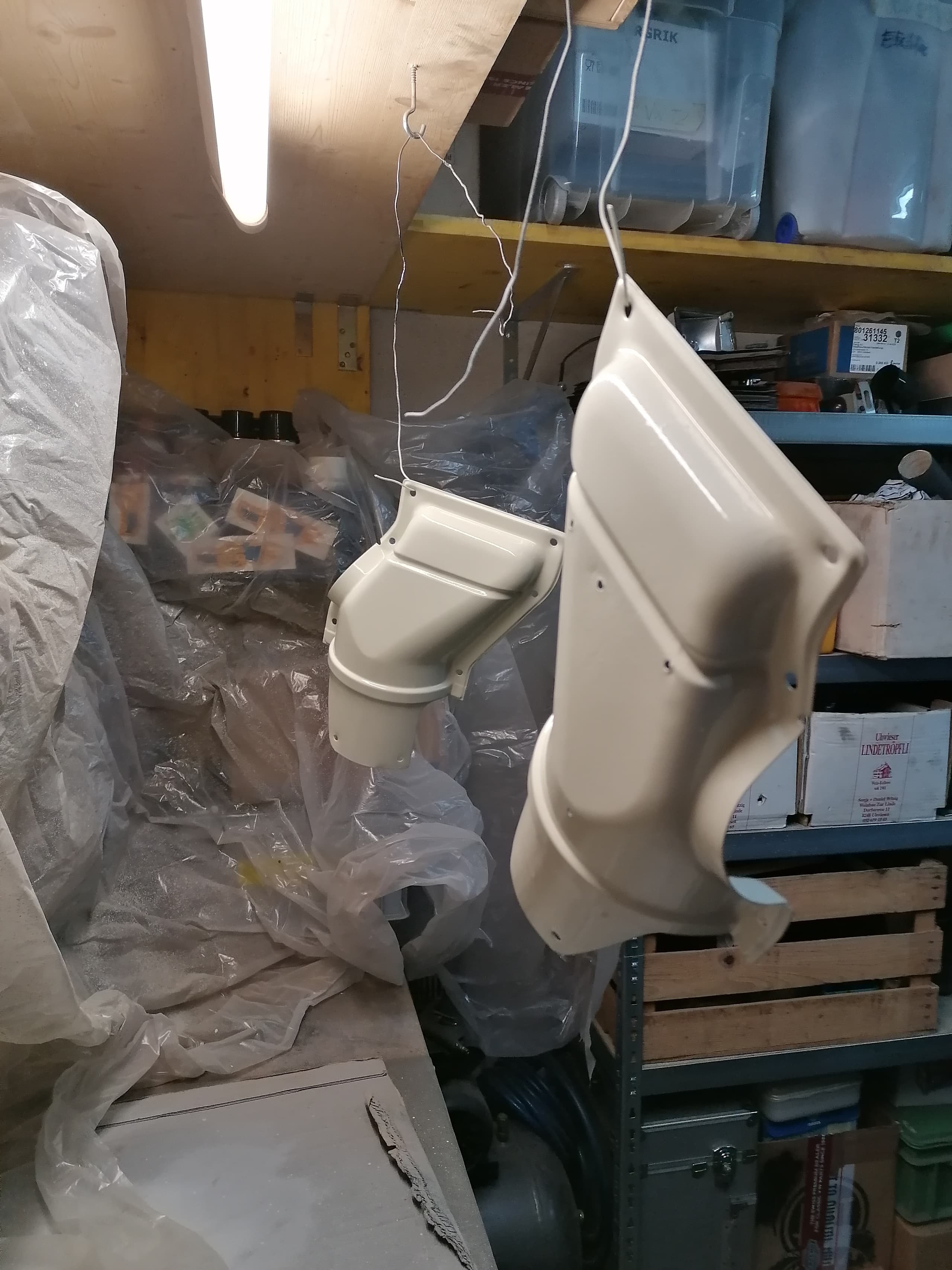

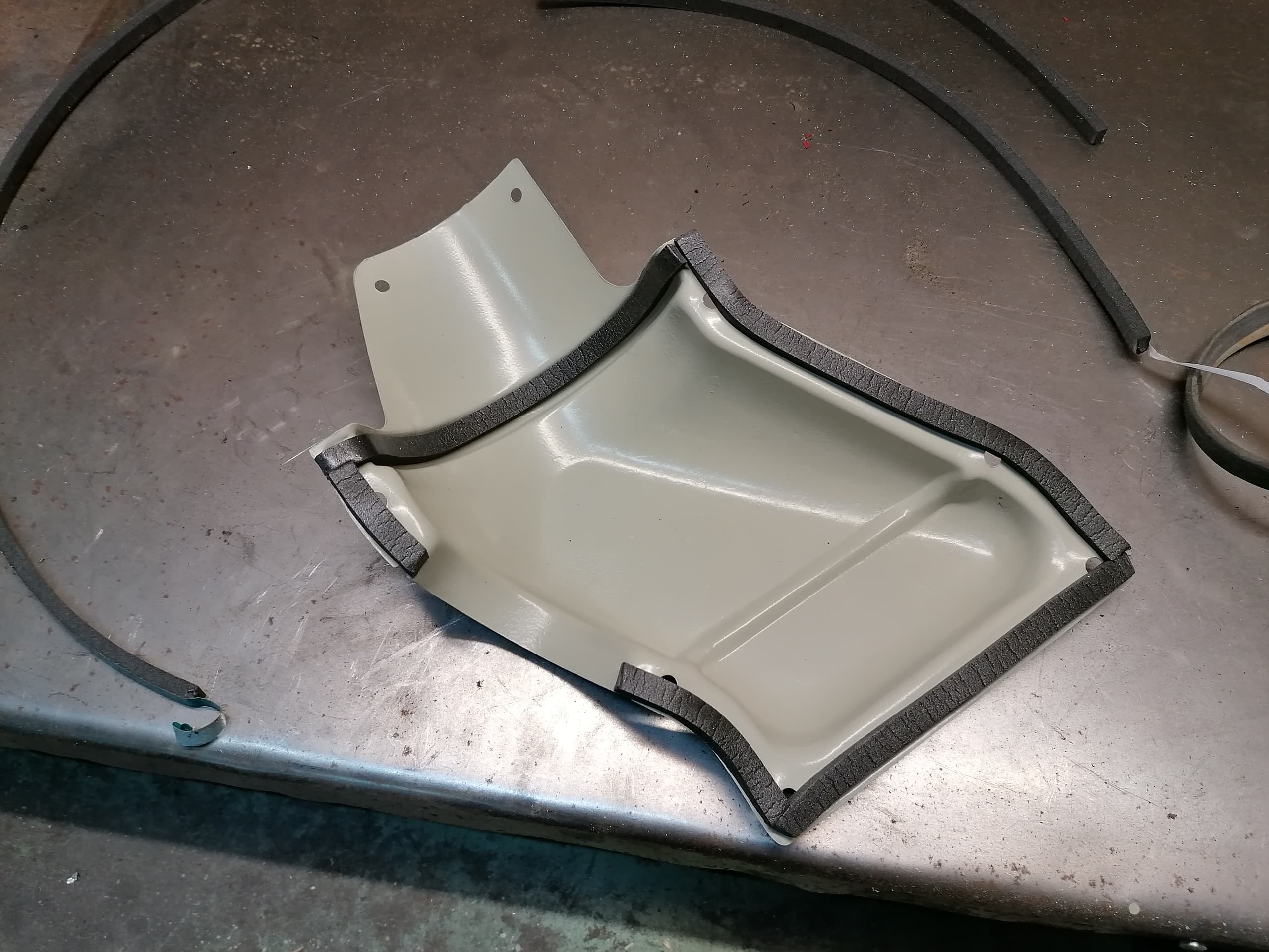

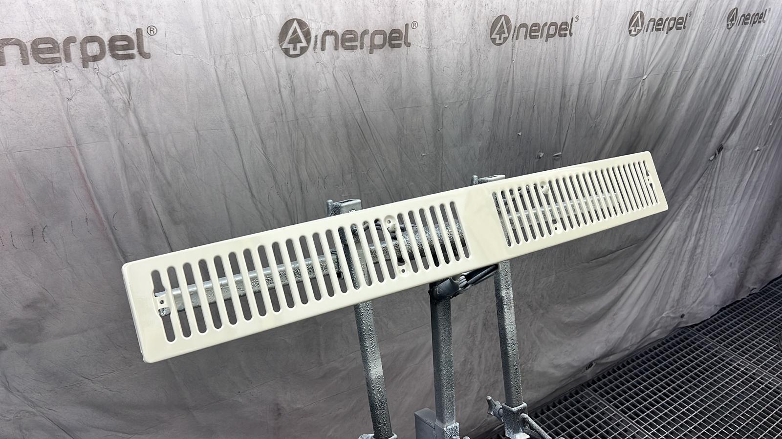

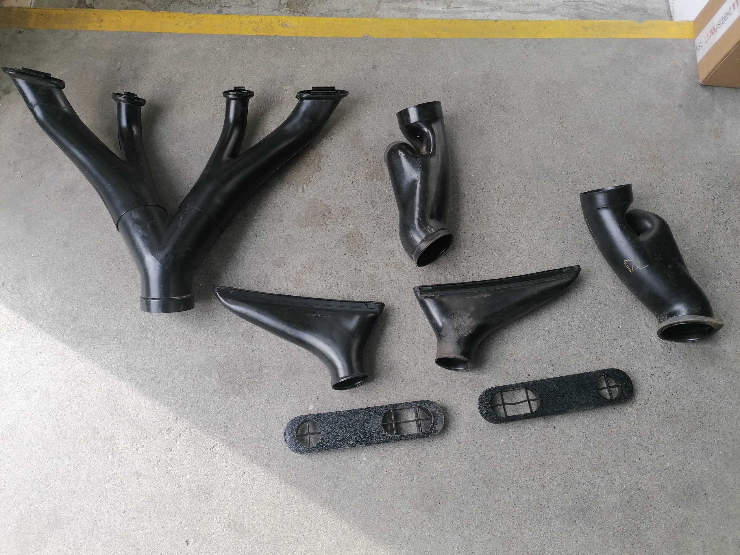

Lüftungsteile lackiert und mit Band bestückt.
Lüftungsteile gewaschen.

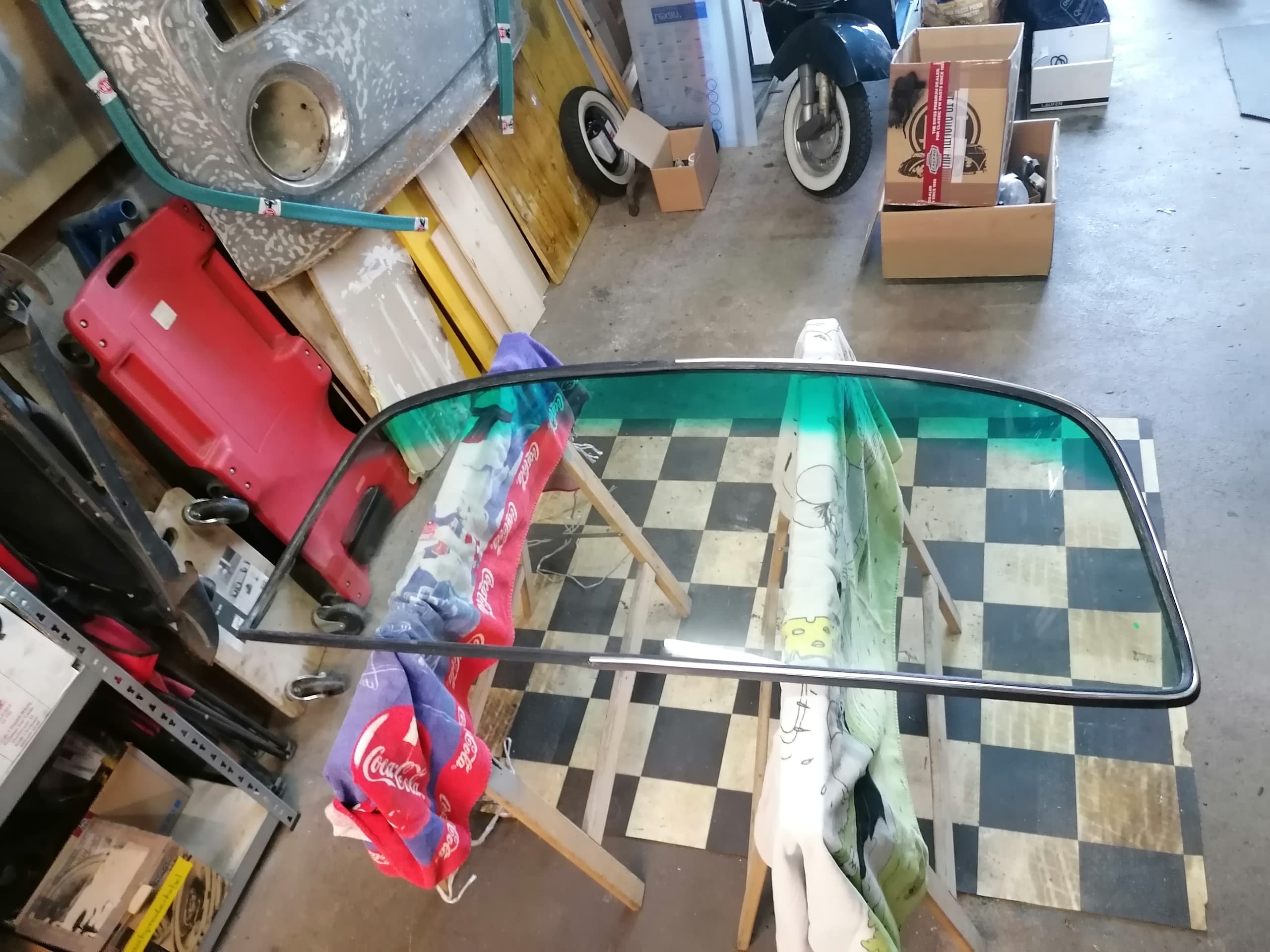

Neue Scheibe schon mal mit Dichtung und Zierkeder bestückt.

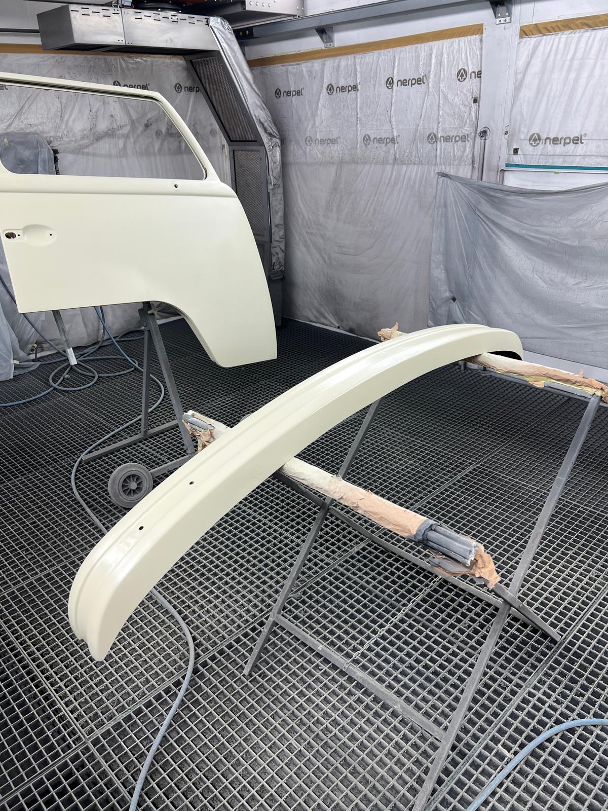

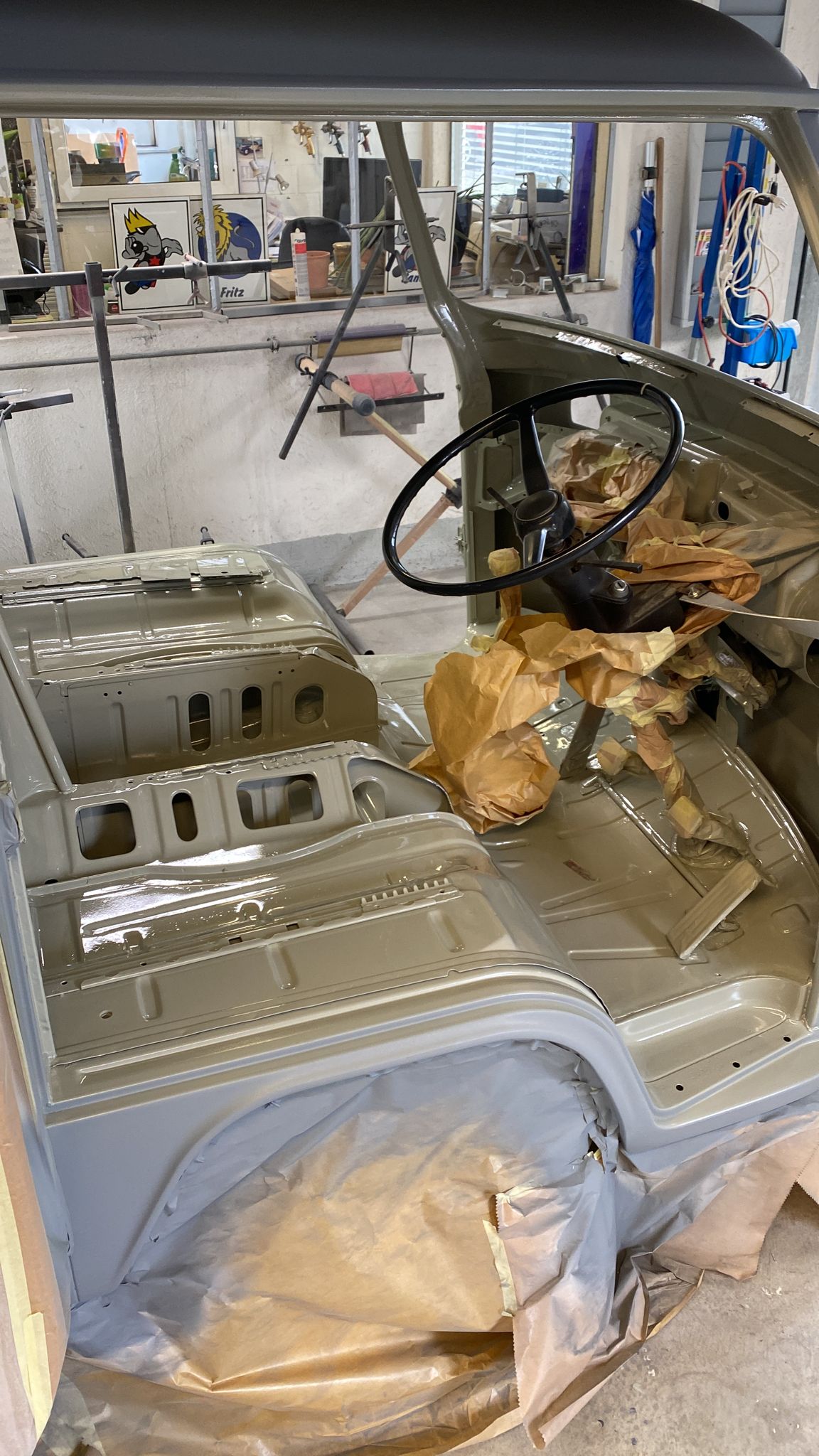

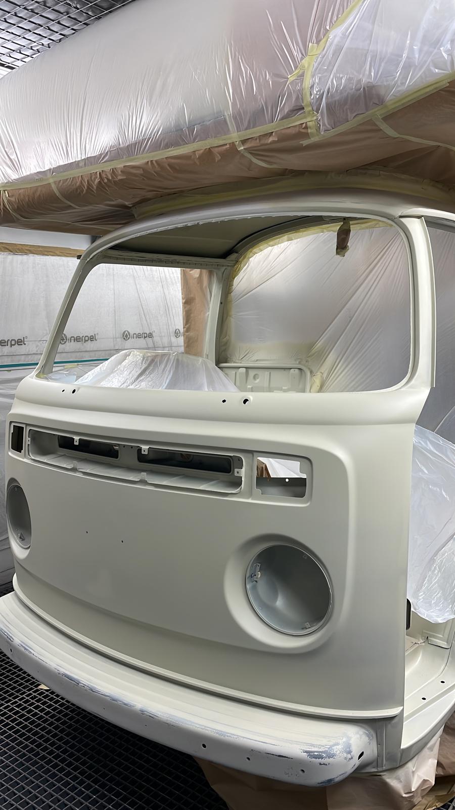

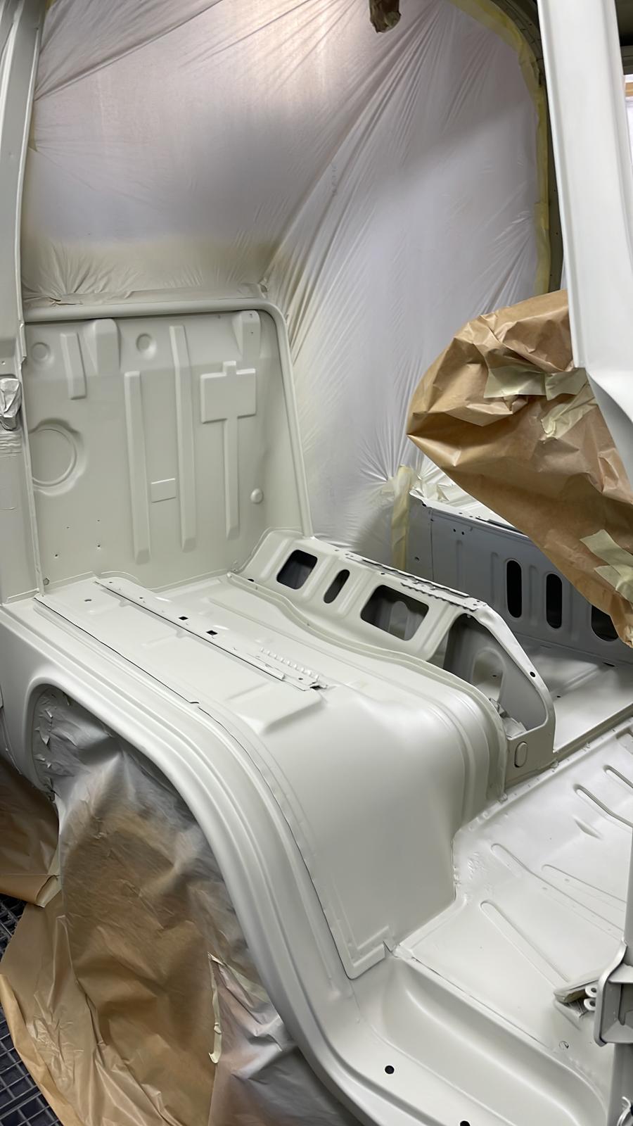

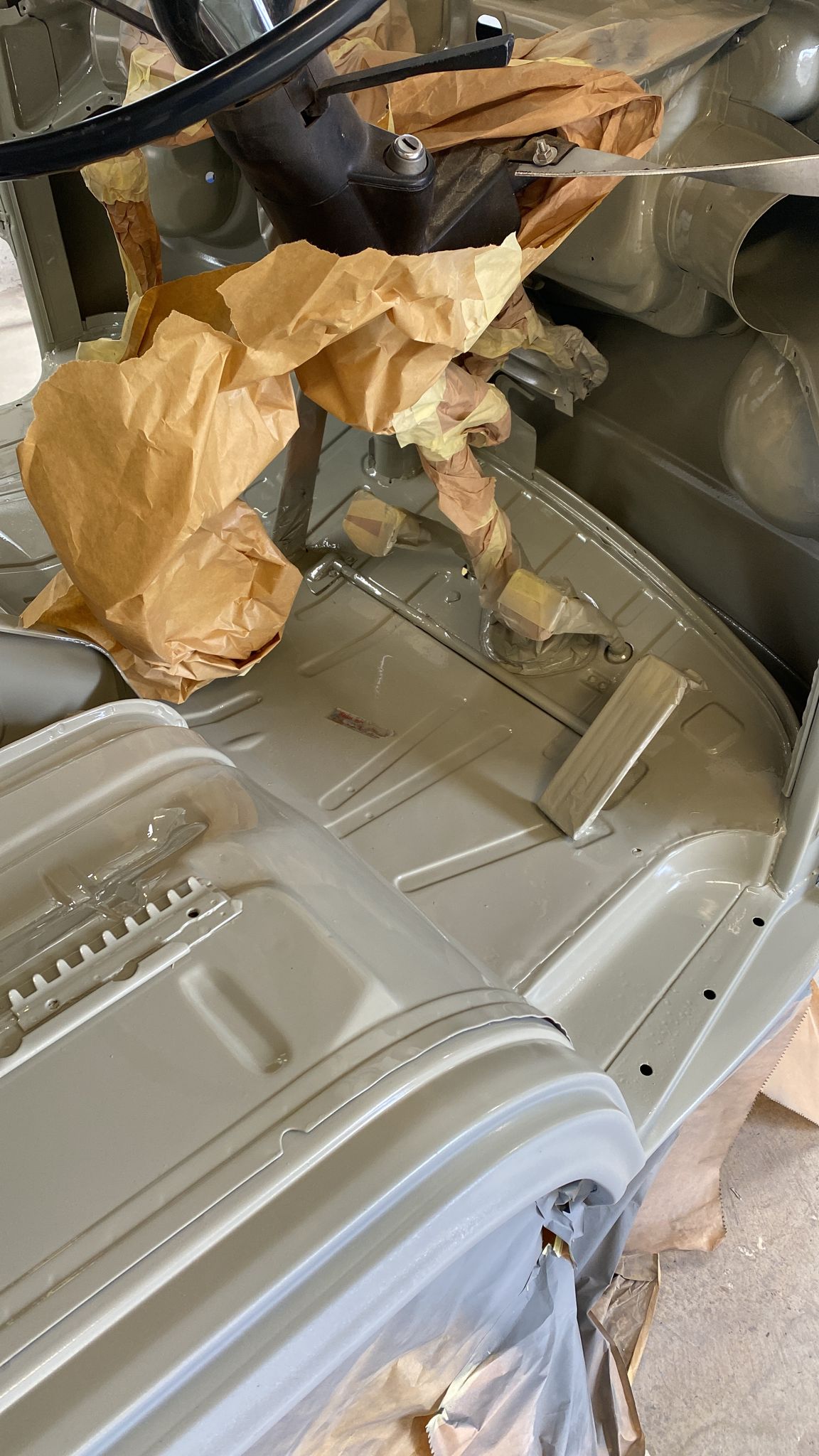

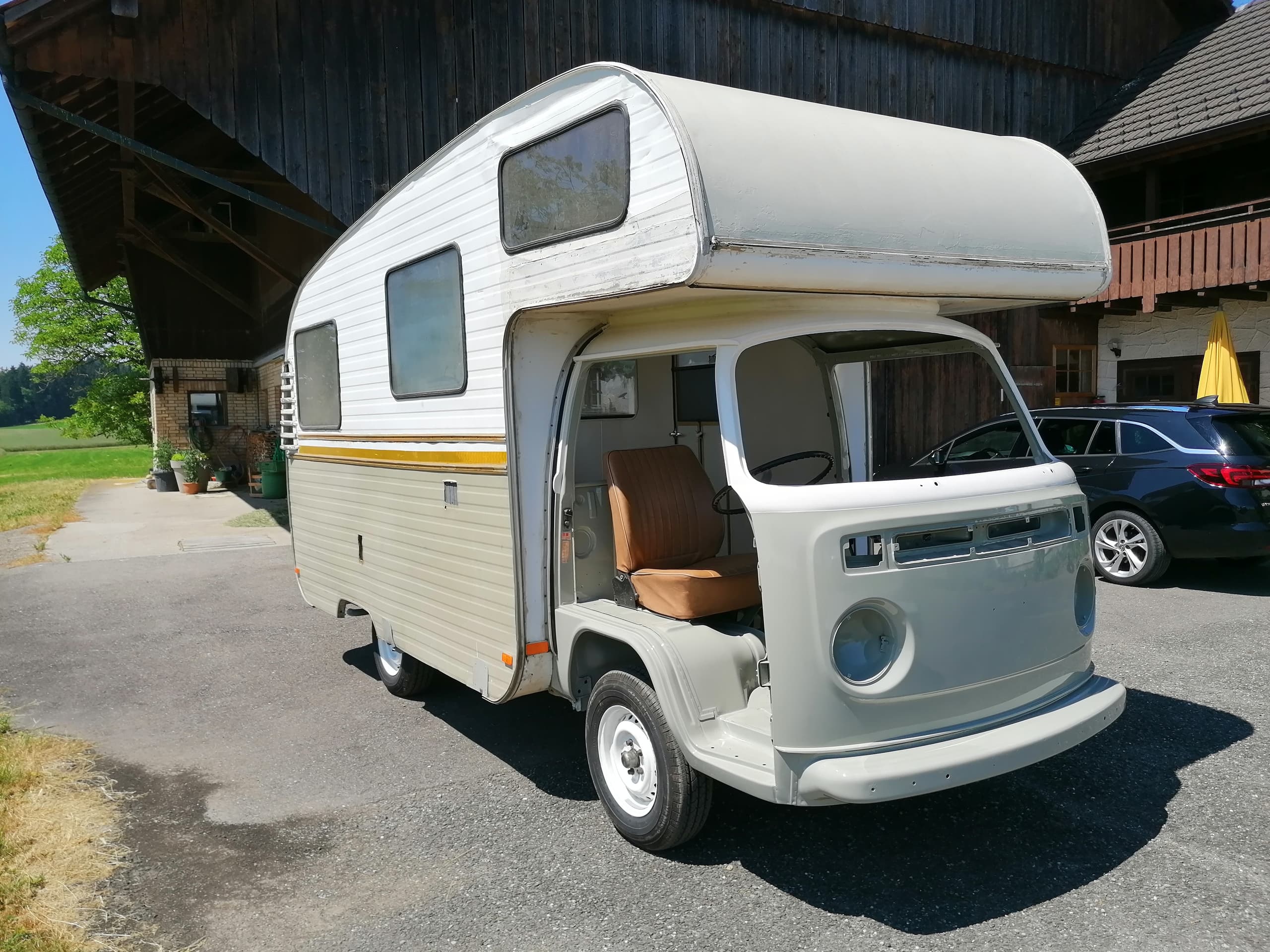

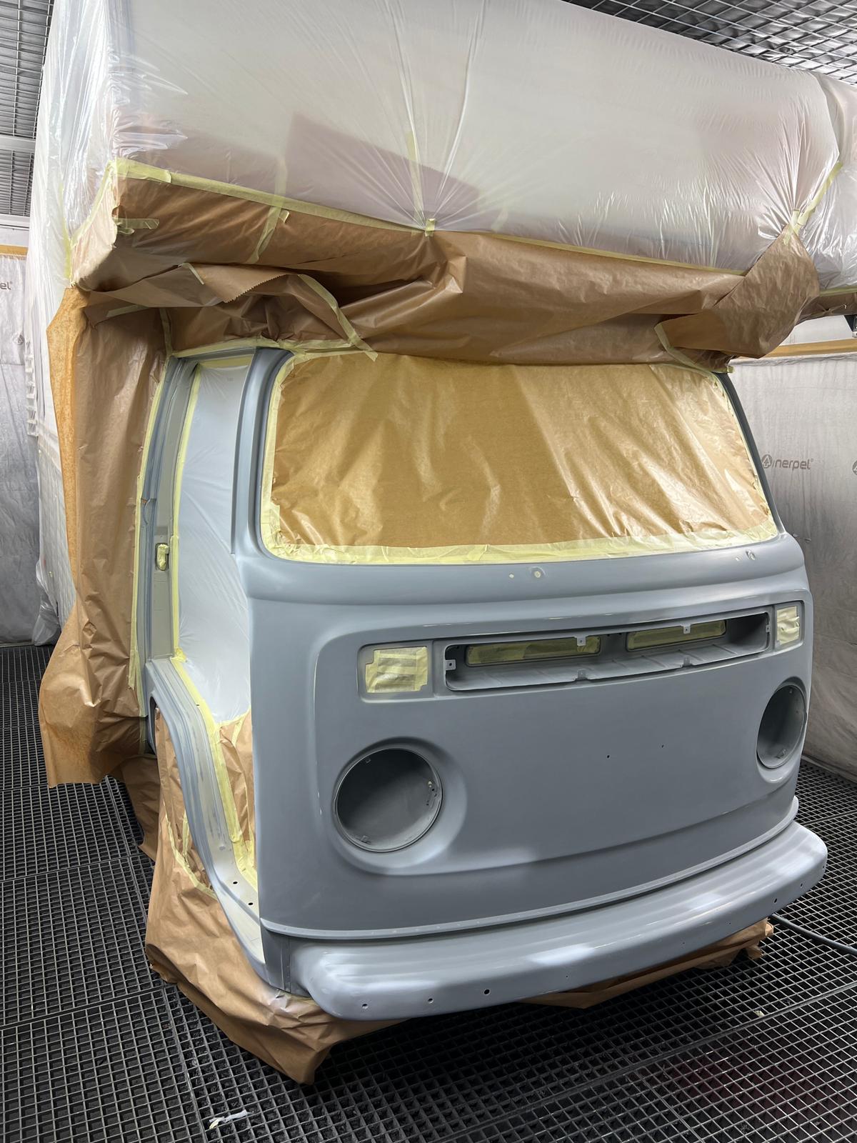

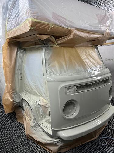

In der Zwischenzeit bekam ich fleissig Fotos vom Lackierer.
Und dann war es so weit :hugs:
Und wieder war ein grosser Schritt geschafft - aber auch wieder 7 Monate später :open_mouth:
