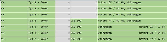

Für den Joker gibt es in der Schweiz nur Typenscheine für folgende Motorisierungen.
Der DJ ist nicht aufgeführt.
Falls das Fahrzeug EZ vor 9.86 hat, kannst du eine Zulassung mit DJ mit viel Geld erreichen. Viel Geld ist wirklich viel (jenseits 10k CHF).
