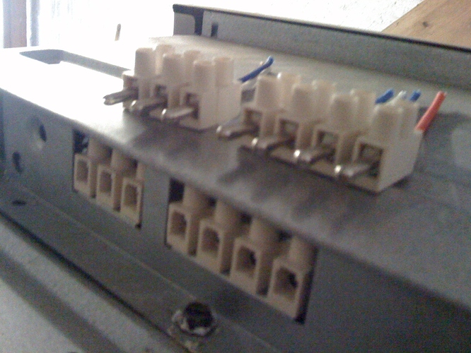

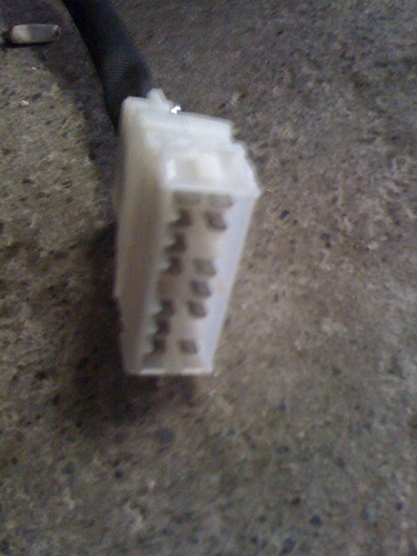

mach doch mal rasch ein bild von steckdosen, steckern, und typenschildern der neuen geräte. dann kann ich dir weiterhelfen…
gruess surfätti

Was hast du alles für Drähte am Kochfeldkabel? Anzahl/Farben?
Was hast du alles für Drähte am Backofenstecker Anzahl/Farben?
Sehe ich das richtig dass die Drähte auf dem Backofen abgeschnitten sind?

so wie das aussieht handelt es sich nicht um den anschluss ans stromnetz sondern es sind interne verbindungen, will heissen stecker und kupplungen für die steuerung. habe ohne schemas leider auch keinen schimmer wie das passen soll. wie muffi schon schreibt weiss ich auch nicht ob die apparate dann kompatibel sind. sorry! :gruebel: :gruebel: :gruebel:
gruess surfätti
