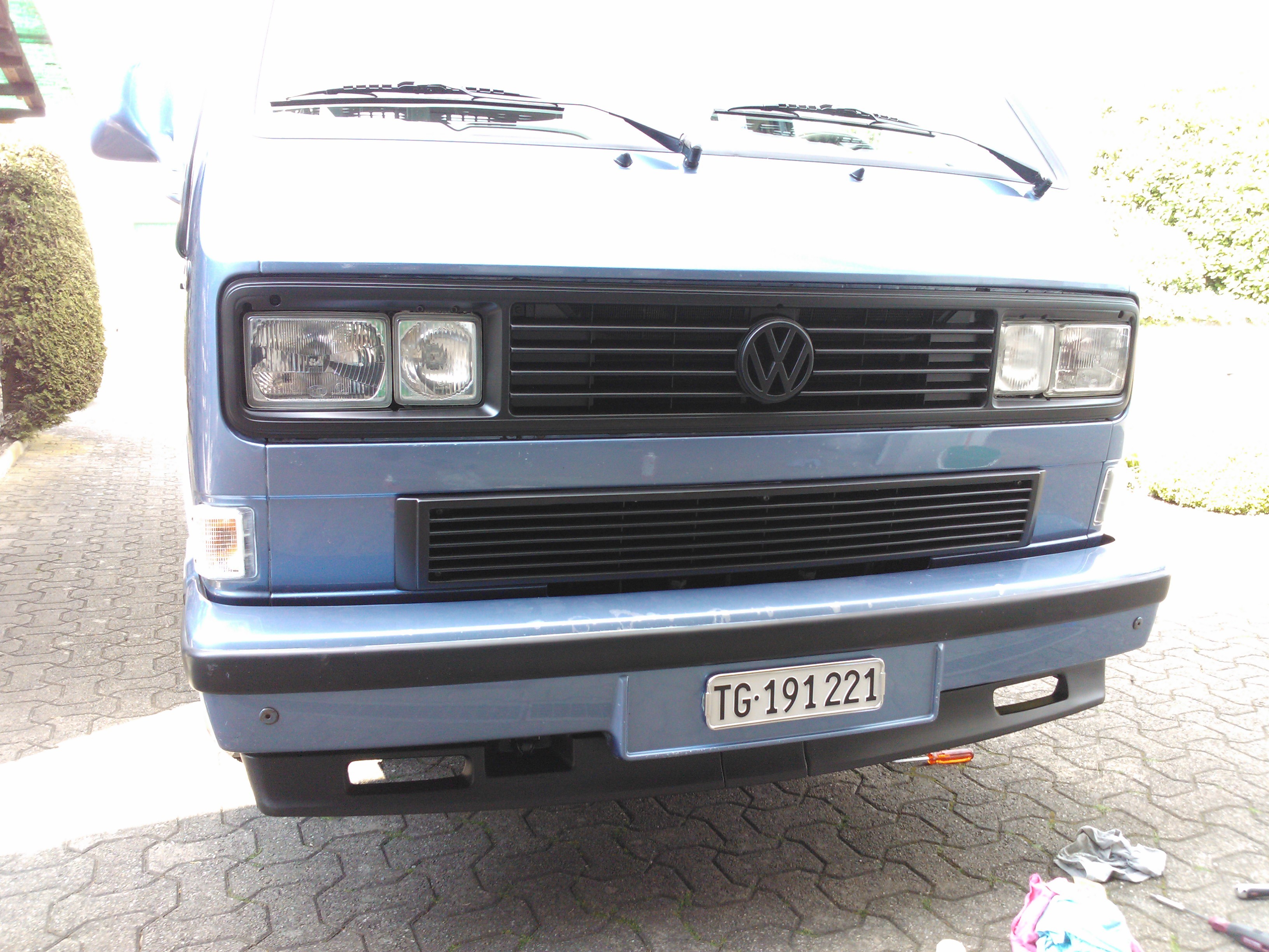

Meiner war auch recht vergilbt. Ich hab ihn sauber geputzt und anschliessend mit diesem Gummilack lackiert. Ich war selbst erstaunt über das Ergebnis. Sieht echt toll aus. Ich habe für den obern und den unteren Grill 2 Dosen Foliatec Sprühfolie gebraucht.
sigi1
Merci für den Tipp. Das ist natürlich eine Überlegung wert. Die Risse gehen zwar nicht weg, aber wenigstens wäre es wieder schwarz.
Muss man da anschleifen, wie bei Verwendung einer normaler Spraydose oder mnur waschen und Sprayen?

Sprayen werde ich mal versuchen, klingt vielversprechend. Der Grill bleibt halt brüchig und wie lange der noch hält…

Ich habe nichts angeschliffen. Ich habe ihn einfach sehr gründlich geputzt und ihn fettfrei gemacht. anschliessend in mehreren Schichten lackiert. Nimm dir genügend Zeit. Ich hab fast einen halben Tag daran rumgebastelt. Bis jetzt hält es Prima. Sogar mit der Lanzenanlage kann man den Bus waschen.
