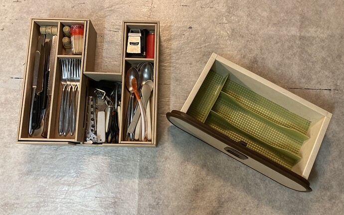

Da ich unsere Schublade auf eine Vollauszugschublade umgebaut habe, kann jemand die alten «Innereien» der Schublade haben.
Das mittlere Blechteil muss bei einem normalen Ablauf abgeschraubt werden, damit die Schublade passt und der vordere Teil der Wange vermutlich von der bestehenden Schublade übernommen werden.
PS: Aktueller Stand der Vollauszugschublade:

noch ein Tipp gegen das hässliche Karton:
Im Migros gibt’s dort wo die Staukisten und Besteck-Becken sind so modulare Wände mit Schlitzen.
Die haben die Ideale höhe für in die Schublade, und mit etwas Heissleim hat man die auch so zusammen wie du das Karton mit Klebstreifen.
(oder hast du da noch vor was mit Blech zu machen?)
BTW:
Hast du dein Ablauf modifiziert, dass du in der Mitte noch ein Blech hattest, und jetzt bei der neuen Schublade der Ausschnitt nur so klein ist?
Die wären unbezahlbar :wink: .
Die ist nun einiges Höher (9cm).
Genau.
Ja, gibt dann mal noch ein Foto von hinten.

Meine Lösung der Schublade…

Die Front habe ich mit dem „Fein multitool“ demontiert…
Sie war mit 4 Kunststoffdübel befestigt.
Ging mit diesem Werkzeug sehr gut :blush:

Bei mir liegt immer noch ein Blechsteifen rum, welcher dem Querschnitt unserer Schublade entspricht. Blech wurde danach abgekantet. Damals verwendetes Z-Profil für die Auszugsschienen könnte ich nachmessen. Auszugschienen waren aus dem Jumbo. Die rechte musste minimal gekürzt werden (äusserstes Blech, Gurtrolle).
Die Variante in Holz ist ein paar cm schmäller, aber ich wollte das Maximum rausholen.
Noch ein paar Bilder unserer Blechvariante. Gasleitung und Ablauf wurde geändert um noch etwas mehr Platz zu haben.

Habe mir auch eine angepasste Schublade nach dem Vorbild von @JokerWesti82 gemacht.
Unglaublich wie viel mehr Platz sie bietet, inkl. Gewürzregal:
